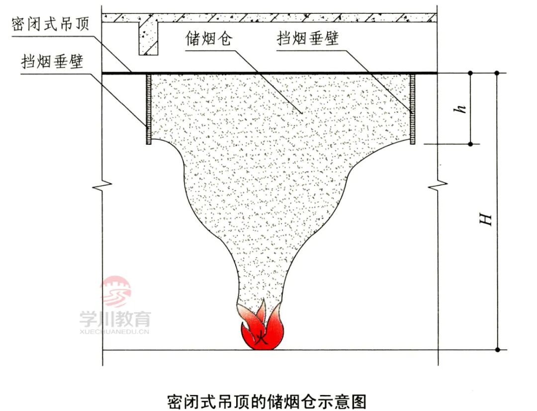

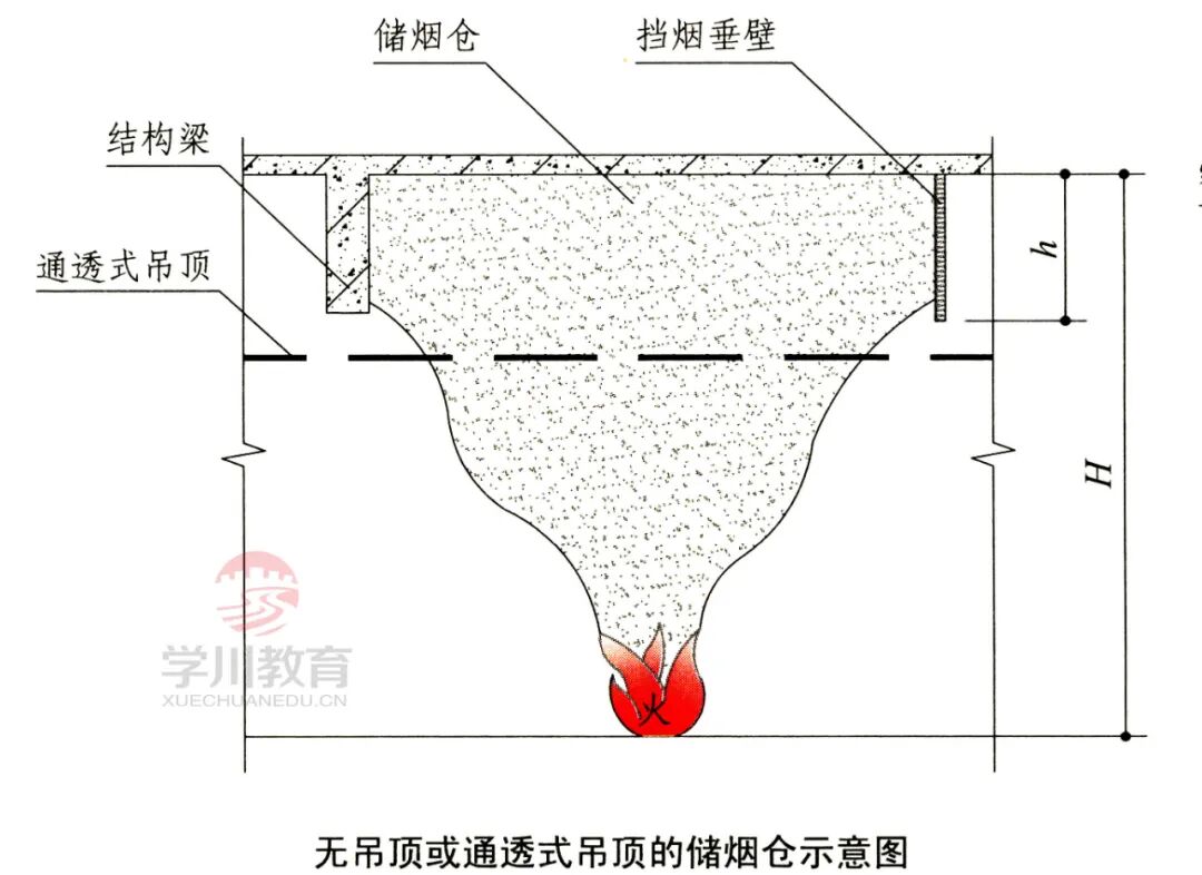

10.挡烟垂壁:用不燃材料制成,垂直安装在建筑顶棚、梁或吊顶下,能在火灾时形成一定的蓄烟空间的挡烟分隔设施
11.储烟仓:位于建筑空间顶部,由挡烟垂壁、梁或隔墙等形成的用于蓄积火灾烟气的空间。储烟仓高度即设计烟层厚度。
12.清晰高度:烟层下缘至室内地面的高度。

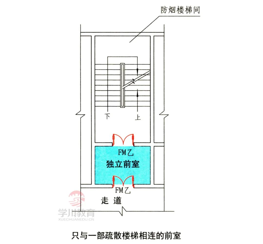

19.独立前室:只与一部疏散楼梯相连的前室。

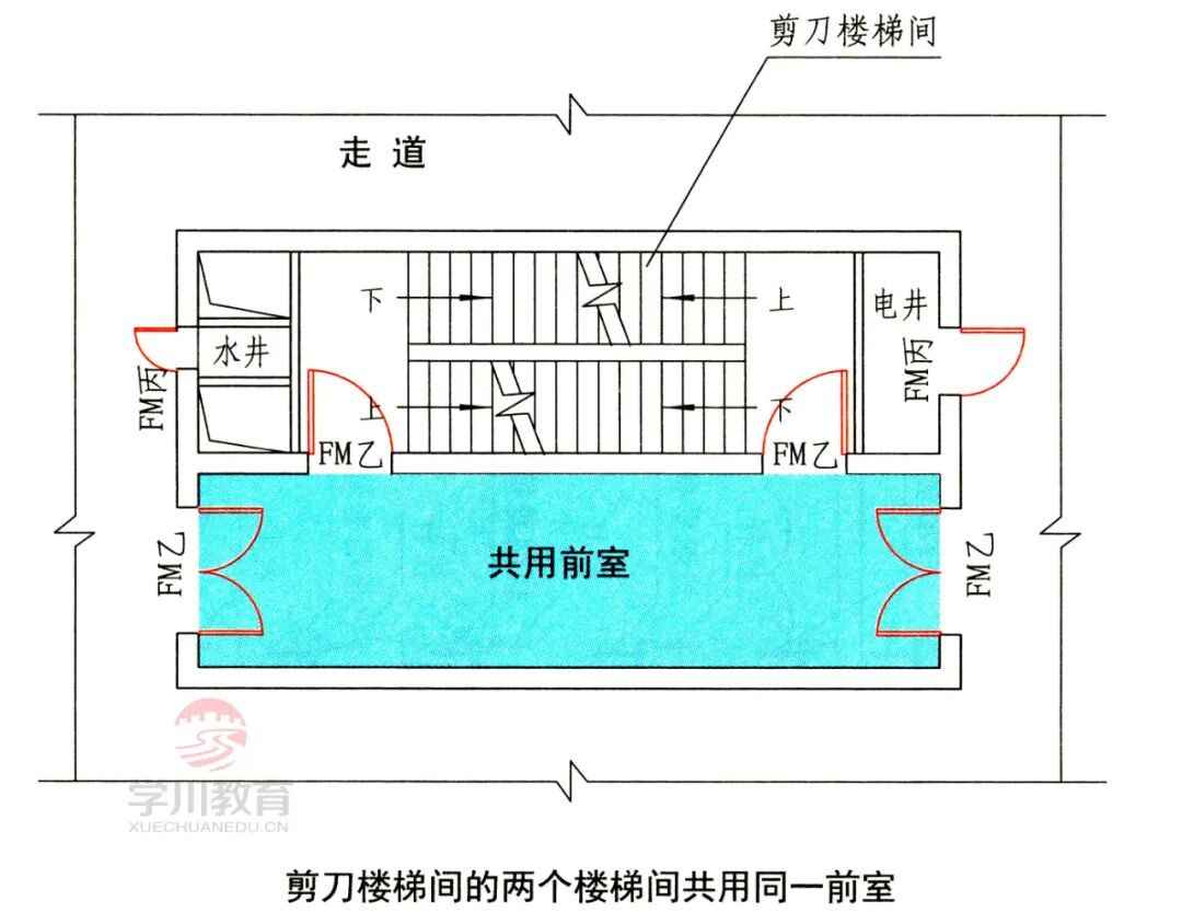

20.共用前室:(居住建筑)剪刀楼梯间的两个楼梯间共用同一前室时的前室。

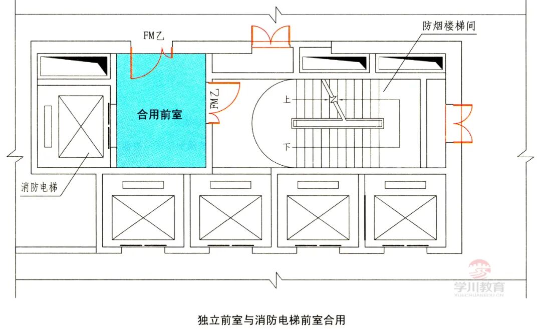

21.合用前室:防烟楼梯间前室与消防电梯前室合用时的前室。
