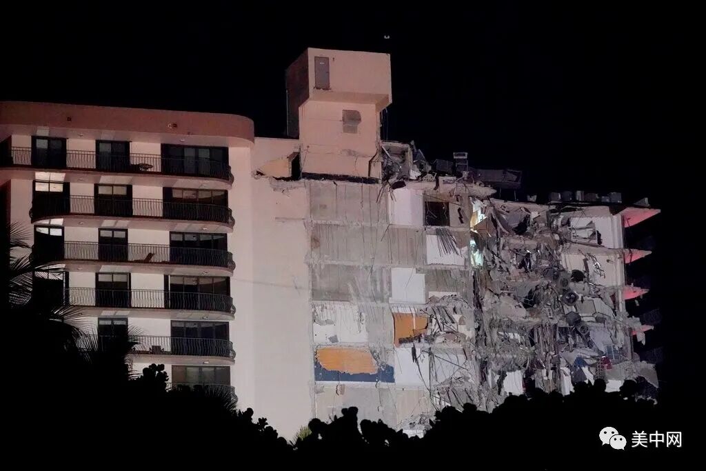

当地时间6月24日凌晨,在美国佛罗里达州迈阿密-戴德县的瑟夫赛德镇,一栋12层住宅楼突然发生局部坍塌。当地警方对媒体证实,目前事故已造成至少3人死亡、多人受伤,上百人被救出,多达99人下落不明。 监控录像拍下了这个建筑倒塌的视频: 图:大楼坍塌过程 图:坍塌后的大楼 图:现场一片狼藉

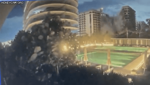

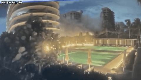

监控录像拍下了这个建筑倒塌的视频:
图:大楼坍塌过程

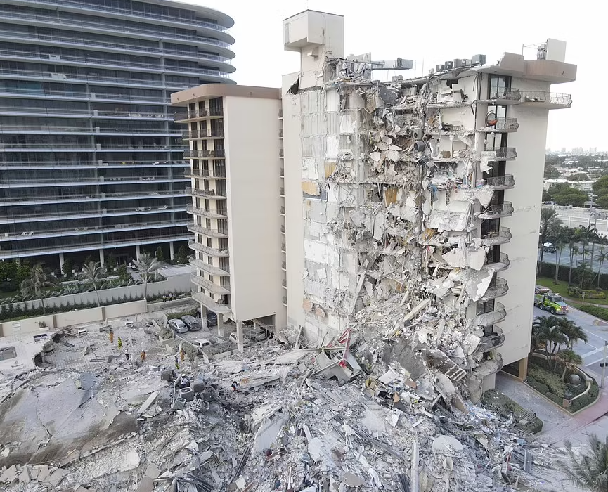

图:坍塌后的大楼
图:现场一片狼藉

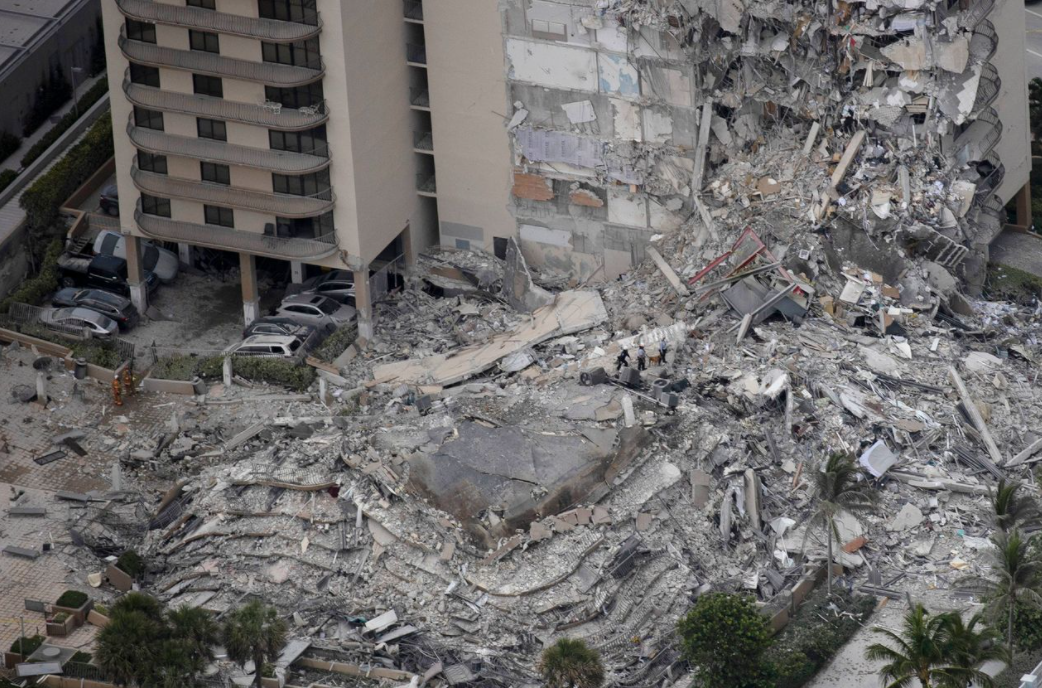

图:坍塌后的大楼 大约仅剩3层楼高
图:发生部分坍塌的建筑

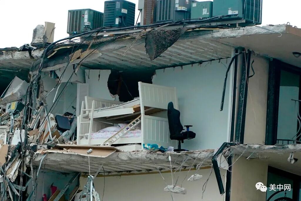

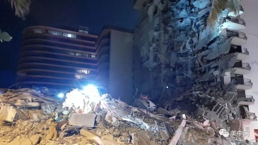

大楼坍塌部分可以看到各公寓内的情况

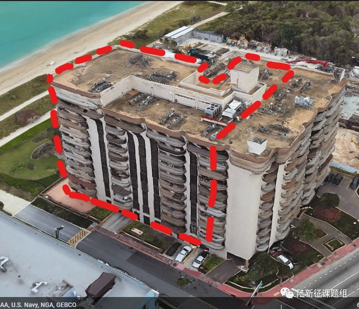

红色为倒塌范围

部分坍塌的建筑侧面

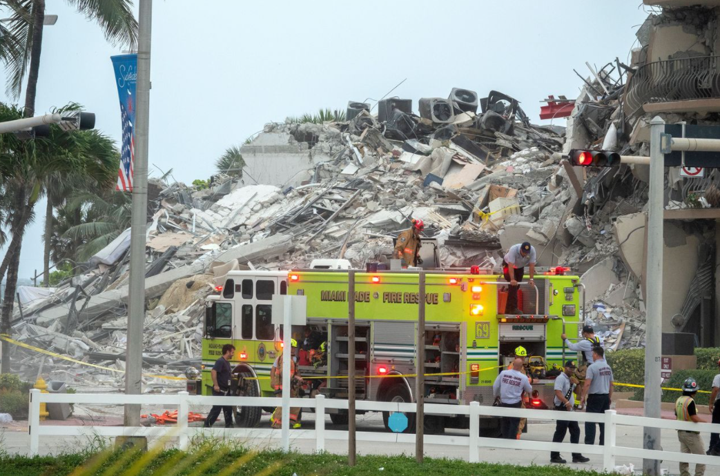

截至美东时间凌晨2点,现场部署了超过80个来自迈阿密-戴德消防局的消防小队。消防官员说,这其中包括一支技术救援队,这支队伍接受过特殊培训,对撤离被困在复杂或封闭空间中的受害者很有经验。市政消防部门和迈阿密海滩警察也在协助救援。

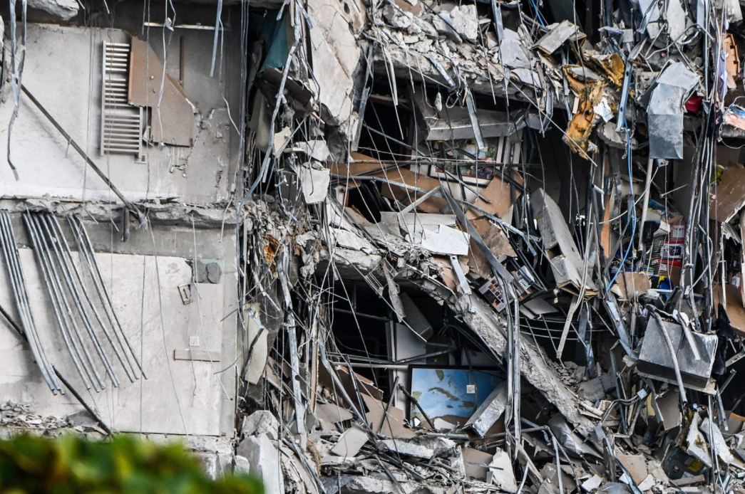

有点像是装配式建筑。看图,钢筋不是非常多啊。钢筋多点说不定还能拉一拉。
混凝土受拉肯定是不行的啦
