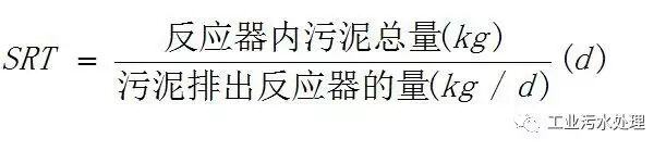

5.
反应器内的污泥停留时间
污泥停留时间(Sludge Retention Time,简写作SRT)也称为泥龄。延长SRT是所有高速厌氧反应器最主要的设计思想。换言之,高的SRT是厌氧反应器高速高效运行的基本保证。
在连续运行的厌氧反应器中:
式中:
Ps - 反应器中污泥平均浓度,单位kgTSS/m
或kgVSS/m
Ps’ -出水中污泥平均浓度,单位与Ps相同
V - 反应器容积,单位m3
Q – 日处理废水量,单位m3/d。
