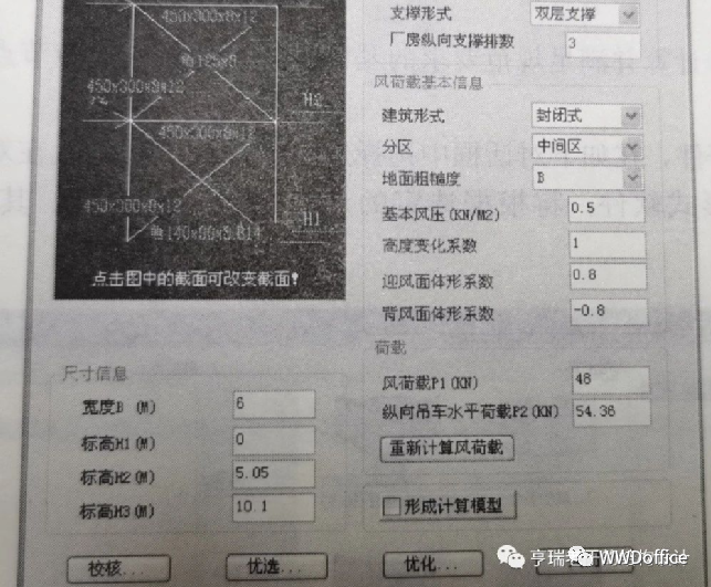

门式钢架柱间支撑设计要点
门式钢架的柱间支撑是保证门刚厂房空间稳定的一个重要组成部分,设计师在进行设计时要注意以下几点:
1、厂房的每个单元的每一柱列,均应设柱间支撑,且边柱与中柱柱列应在同一开间内。
2、有吊车时,柱间支撑应在牛腿上下分别设置上柱支撑和下柱支撑。
3、当抗震设防烈度为8度或有桥式吊车时,厂房单元两端开间内宜设置上柱支撑。
4、厂房各列柱的柱顶,应设置通长的水平系杆。
5、柱间支撑的形式主要有十字形、人字形和门形等。十字形支撑传力简单直接,构造简单,刚度大,是应用较多的一种形式;人字形和门形主要用于柱距较大或由于建筑功能限值不能使用十字形支撑的情况。
6、十字形支撑的设计,一般仅按受拉杆件进行设计,不考虑压杆的工作。在布置时,其倾角一般按35°~55°考虑。
7、柱截面高度小于800mm时,一般多是沿柱子中心线设置单片支撑。其截面形式多为圆钢、单角钢、双角钢组成的T形或两槽钢组成的工字钢截面。有吊车时,一般用后两种截面。
8、柱间支撑的截面大小可由计算确定,并验算其长细比,对于荷载不大的情况,一般由长细比控制。
9、山墙风荷载由独立温度区段的所有柱间支撑承担,计算,可按柱列求得,然后再平均分配到每道柱间支撑,分层时可分别求出。
10、吊车的纵向制动力由下柱柱间支撑承担。可按《建筑结构荷载规范》规定计算。
11、纵向地震作用计算可按柱列法进行,计算按2个质点考虑。
12、纵向地震作用不与山墙风荷载和吊车的纵向制动力同时组合。

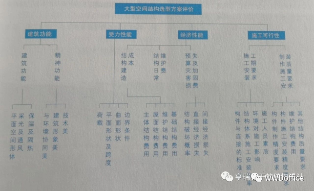

大跨度钢结构选型评价
大跨度钢结构选型的过程中,考虑的因素多且复杂,单独考虑某一因素,都将导致选型影响因素在少数方面过分聚集而使整体性能变差。但是,若不分主次地考虑所有因素,将限制决策,并且分散对真正大跨度空间结构选型问题的注意力。
陆赐麟教授在《钢结构》2009年第12期的《用科学标准促进钢结构行业健康发展》一文中提出,专业知识是科学标准的依据,结构体系的正确性与资源效益的最大化程度成正比,结构体系的优秀性与 “g/p” 成反比,一般是:
优秀设计:g/p=0.2~0.35;
平庸设计:g/p=0.4~0.55;
拙劣设计:g/p=0.6~0.70;
式中g为结构自重,p为荷载总重(包含结构自重)。可见优秀的设计是以最经济的结构体系实现既定的使用功能。
王力等在《大跨度空间结构选型的因素体系模型》一文中提出了影响大跨度空间结构选型方案评价的四个目标级影响因素,即建筑功能因素、受力性能因素、经济性能因素、施工可行性因素。
这四个相互依赖的目标级影响因素,既综合反映了大跨度空间结构选型多变量系统统一协调的内容特征,又体现了安全适用、技术先进、施工可行、经济有效及美观的一般工程结构设计原则。
