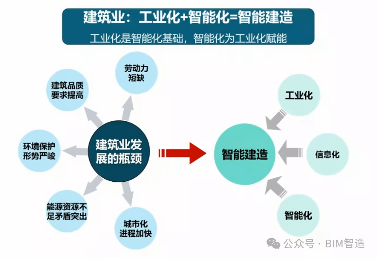

对于智能建造的理解,我一直认为一千个人心中有一千个哈姆雷特,但不论如何阐释,基本都离不开工业化、信息化和智能化这几个主题词,工业化是智能化的基础,智能化为工业化赋能。基于此,赵教授对智能建造做了定义:“
以人工智能技术为核心,在建筑和基础设施的设计、生产、施工和运维中,以智能技术代替需要人类智能才能完成的复杂工作,实现建筑业的高度自动化。

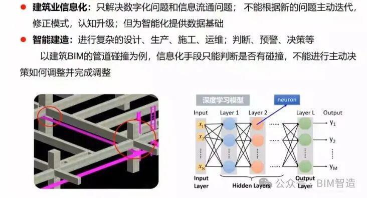

在智能建造之前,建筑业的信息化也发展了许多年,那么智能建造与建筑业的信息化有什么关系呢?刘教授认为“
信息化注重网络基础,及时准确的反馈问题。而智能化是以信息化为基础,部分代替人脑,对人力进一步的解放
”。对于此,我前面的文章也讲过,我一直坚定的认为“
信息化是工具,数字化是能力,智能化是未来
信息化的基础是网络技术的发展,解决的是信息传递的空间和时间问题,对于行业来讲呈现出来的最大感知就是“无纸化”(如无纸化办公和CAD电子绘图等);数字化的基础是数字孪生技术的发展,是用计算机技术描述物理空间和实体的新一代信息技术,而不仅仅只是比特化,对于我们能够感知到的就是“三维化”和“拟人化”(即逐步接近人对世界的正常认知,比如三维、自然语义交互等);智能化的基础是人工智能技术的发展,解决的是计算机能够最大限度的参与分析计算和决策的问题,对于我们能够感知到的就是越来越多系统的“简单化”和“精准化”(如无人工厂,购物网站的智能推荐等)
建筑工业化是智能建造的重要基础。在前面的文章中我也提到过,
工业化为智能建造的“智能”提供了“建造”能力,人工智能等现代信息技术实现了机器的自学习过程,思考的成果需要工业化的标准体系支撑和机械化的执行,传统的手工作业方式无法支撑和发展智能建造技术
。建筑工业化中存在大量的较为复杂的重复性劳动,需要大量的人力才能完成,如深化设计、生产检测、现场安装、安全管控等,仅信息化手段无法把复杂的劳动付诸实施,需要机器人等工业化方式实现。

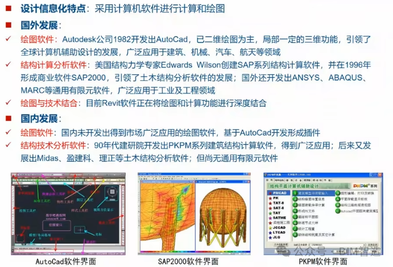

信息技术与设计的融合
信息技术与设计融合起源于90年代初期,早期特征就是采用计算机软件进行计算和绘图。后面逐步融入了协同设计、衍生式设计等,在整个建筑行业已经处于比较成熟的阶段。目前,在整个设计行业信息化的基础上,开始逐步推进以BIM技术为代表的数字化相关技术应用,相对于传统的信息化,数字化更强调物理世界的数据表达。

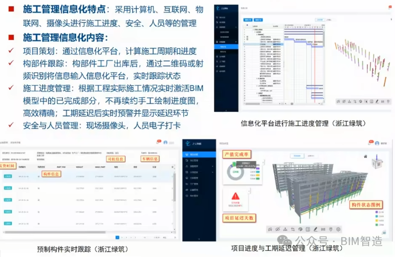

信息技术与施工的融合

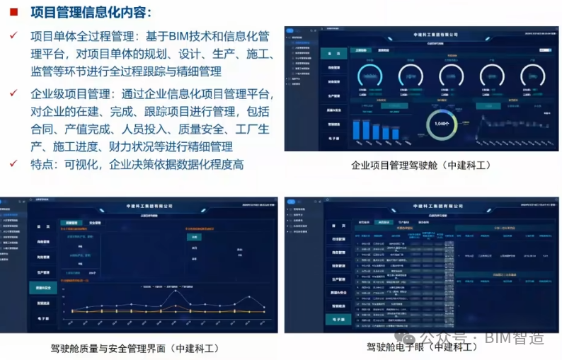

信息技术与项目管理的融合

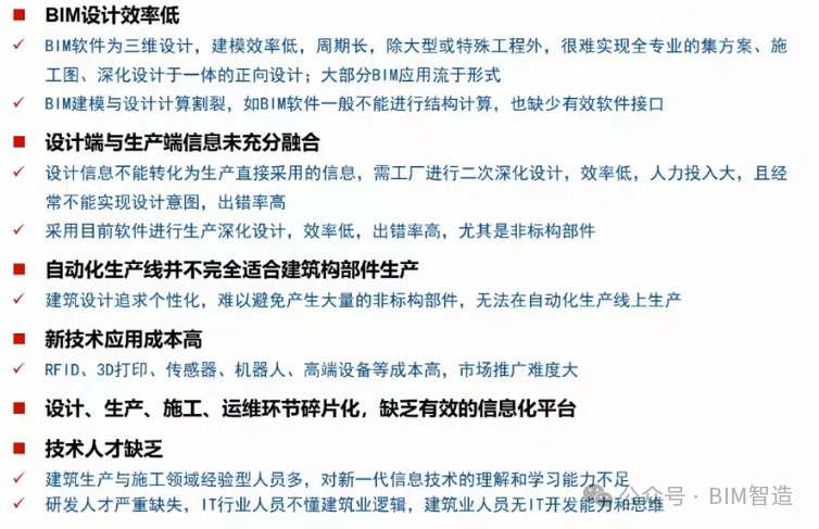

建筑业信息技术应用的瓶颈
智能建造发展现状
