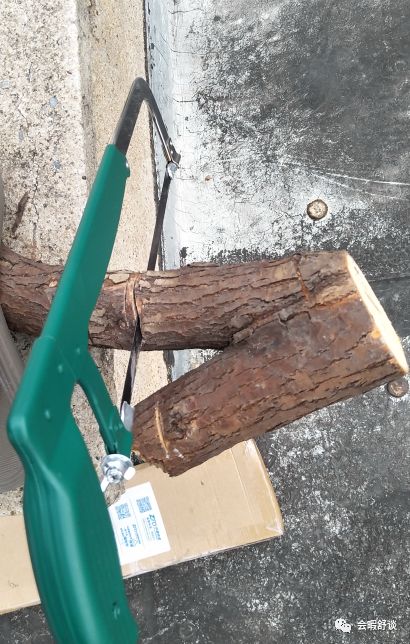

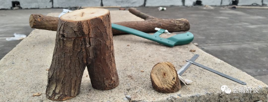

既然是用木头制作花盆,首先当然是寻找木料啦,我就找到了一块不错的木料,应该是园林工人修剪树木时候截下来的,刚刚好
这怎么看也不像一个花盆呀,不着急,我们用钢锯条截取一部分(锯木头应该用大锯齿的锯条,我只有小锯齿的用于锯金属的锯条,所以效率比较低,还锯崩了一根,甚是心疼)

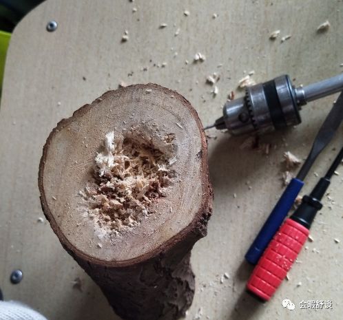

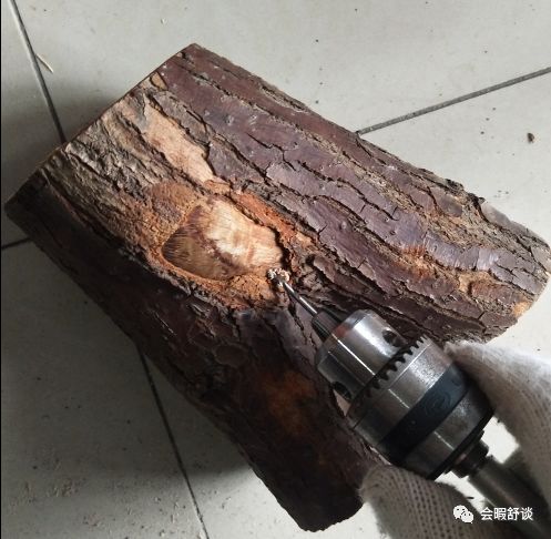

最艰巨的任务莫过于挖花盆的“盆”了,在没有电钻没有凿子的艰苦情况下,只好发扬不怕苦不怕累的精神出蛮力挖了。用2.8毫米(这是我最大的手捻钻钻头了)的钻头钻一些洞洞,方便后续挖木头
进而用“一字口”螺丝刀挖呀使劲地挖呀,对了,我没有一字口的螺丝刀,我是用“十字口”螺丝刀磨成尖平头挖的,稍微省力些,其实也很累的,手心都要磨出水泡了,工欲善其事必先利其器,很有道理

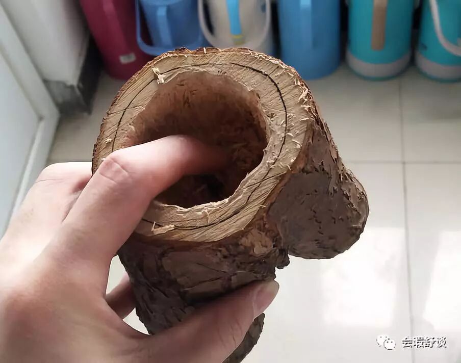

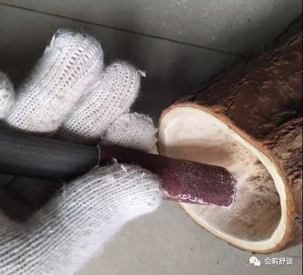

差不多就是这样啦,因为这块木料是木质是竖纹,不易挖深易挖宽,所以我尽可能向下挖深,再挖侧壁,完成后用半圆锉刀和砂纸打磨侧壁,底部我是没辙了,工具太少了了
打磨之后就是这个样子了,还不错吧,大工序至此完成差不多了,接下来就是小细节了

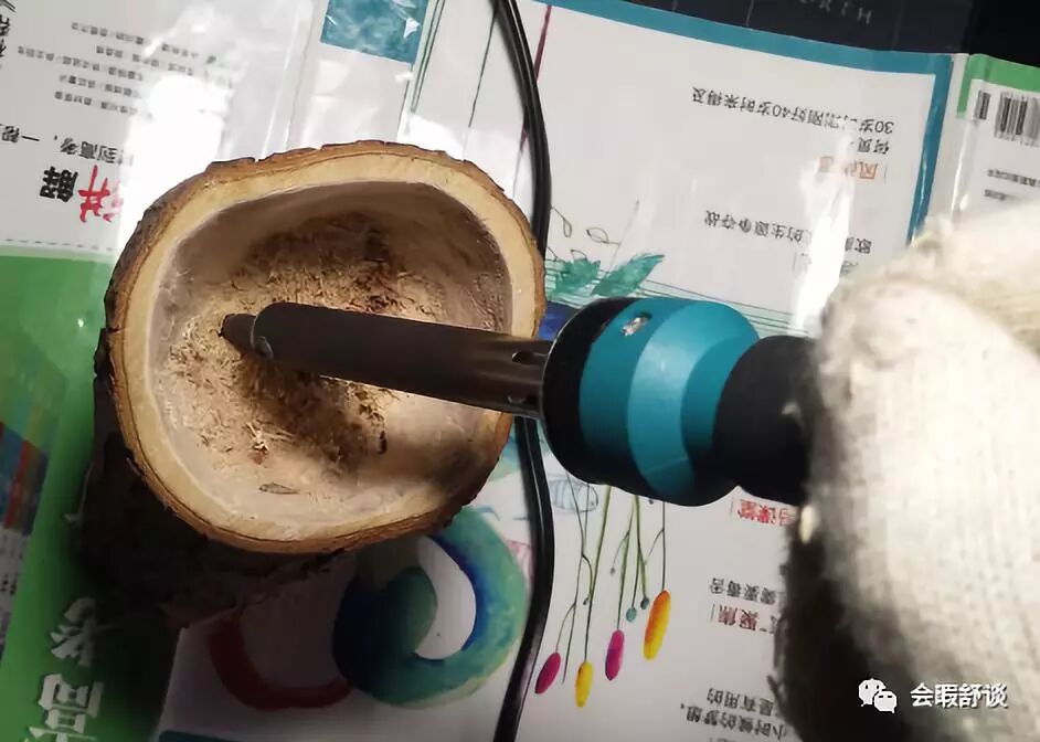

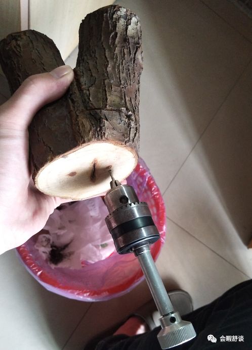

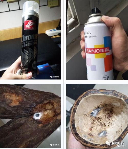

我们知道,花盆底部一般留有孔便于多余水溢出以及透气,所以有必要在花盆下面打孔。手捻钻开动,紧接着电烙铁招呼一下,开两个孔简直是  just  so  so
为了做一个精致的猪猪男孩,我们再用镀铬喷漆以及清漆(光油)在孔内喷一层便于通畅和木料防腐

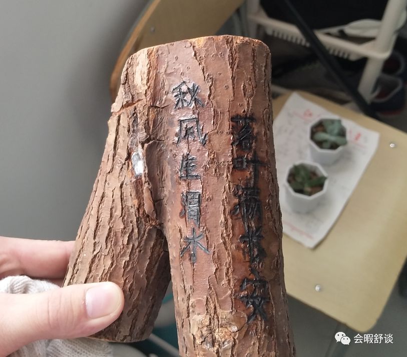

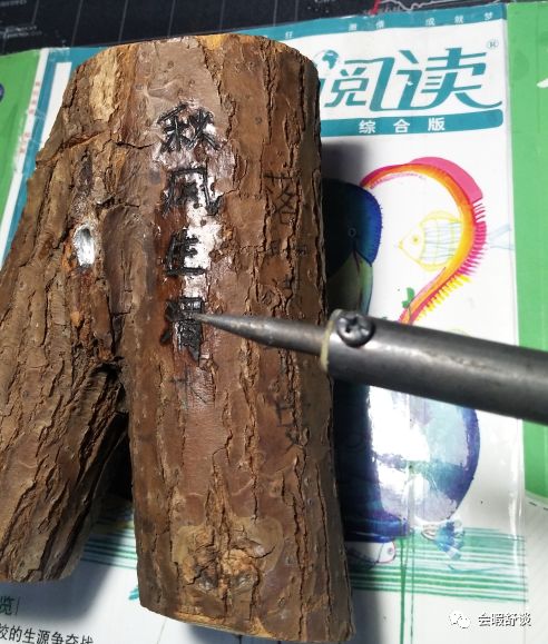

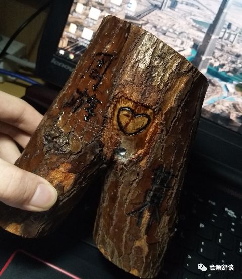

既是木质材料,想必刻字也很容易喽,刻字上去会更有意义呢

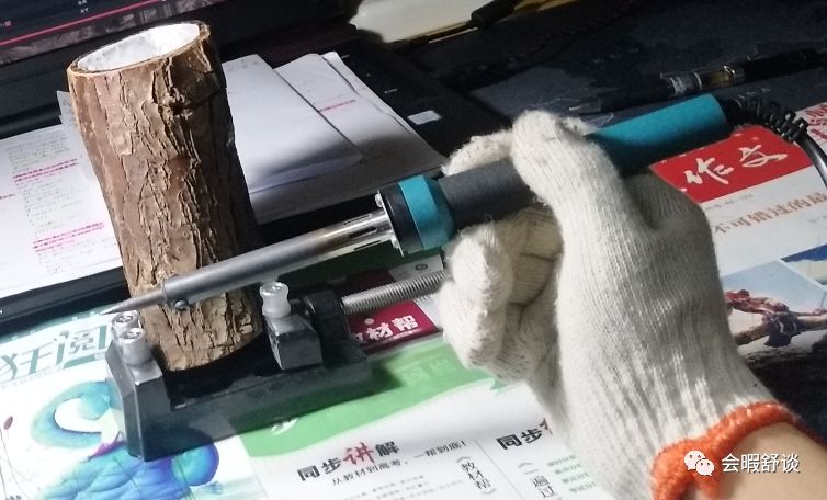

我用电烙铁刻字,高温直接烧焦木头,新手请注意安全做好保护措施,电烙铁三四百摄氏度呢,碰到手就能闻到肉的香味了,小心哦,最后采取更加安全的办法
最后!!!!在“盆”里喷铬漆制造金属表面用于防腐,在表面喷清漆使之更为美观靓丽!大功告成!!!
