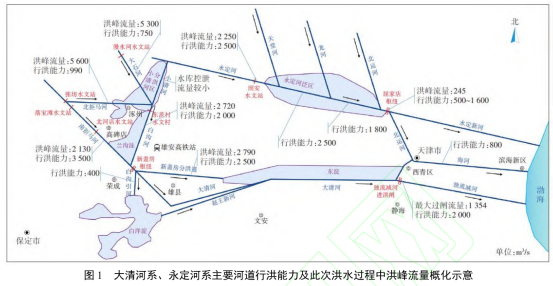

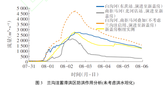

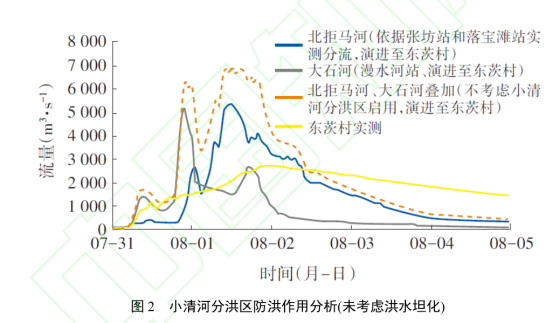

在下游河道行洪能力偏低、强降雨形成的超标准洪水远超下游河道行洪能力的情况下(见图1),各级水利部门上下联动、科学应对,“上蓄、中疏、下排、适当地滞”,取得了显著成效。没有发生群死群伤,最大程度保障了人民群众生命财产安全,确保了天津、石家庄等重要防御对象安全;大中小型水库无一垮坝失事,水库拦蓄洪水避免了24个城镇、751万亩耕地受淹和462.3万人转移;妥善处置堤防险情,重要堤防无一决口;蓄滞洪区发挥了重要分洪缓洪滞洪作用,及时有效削减洪峰,分泄超出下游河道行洪能力的洪水(见图2、图3),保障了下游河道的行洪安全,避免了洪水大面积泛滥,极大减轻了下游地区的防洪压力,区内近百万人转移,无一人员伤亡。

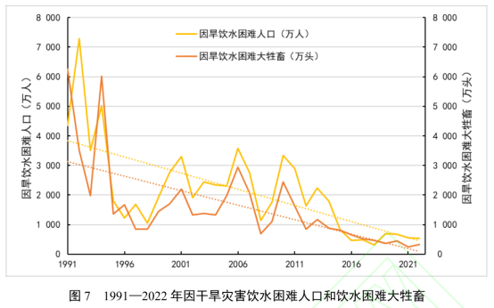

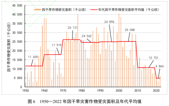

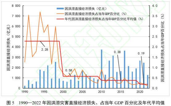

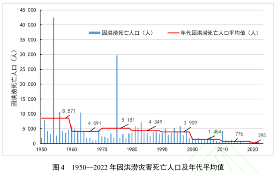

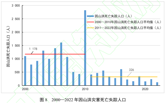

全国因洪涝灾害死亡人口由20世纪50年代的年均8571人稳步下降,2000—2009年降至年均1454人,2010—2019年降至年均776人,近几年降至年均295人(见图4);全国因洪涝灾害直接经济损失占当年GDP的百分比由20世纪90年代的年均2.28%稳步下降,2000—2009年降至年均0.58%,2010—2019年降至年均0.38%,近几年降至年均0.19%(见图5)。全国因干旱作物受灾面积在21世纪初之前一直维持在年代平均25000hm2左右,2010年起开始稳步下降,2010—2019年降至年均10751hm2,近几年降至年均4866hm2(见图6);因干旱灾害饮水困难人口和饮水困难大牲畜呈现大幅度减少的趋势(见图7)。全国因山洪灾害死亡失踪人口由2000—2010年平均1178人降至2011—2022年平均326人(见图8)。
