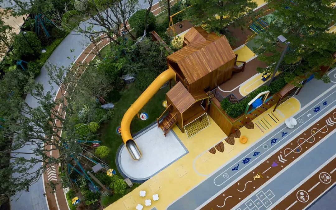

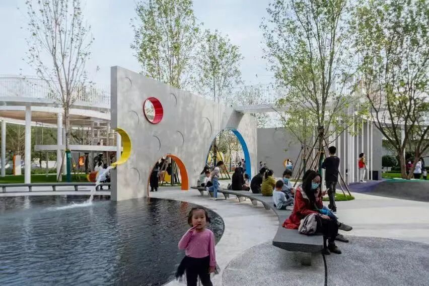

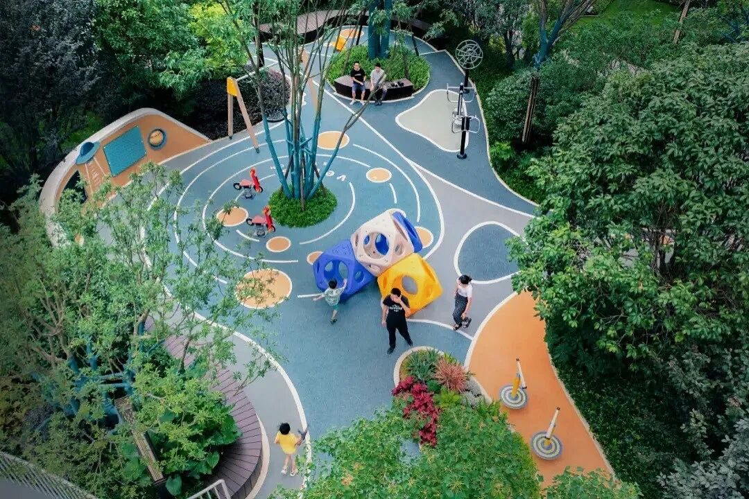

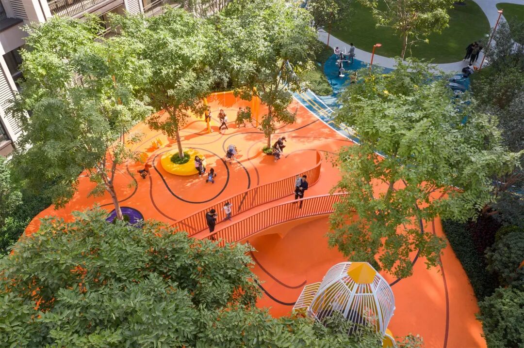

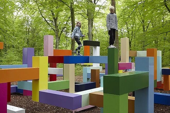

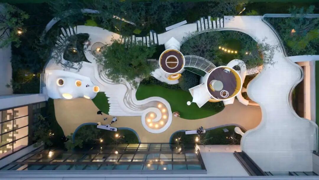

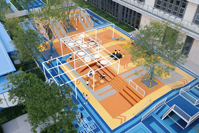

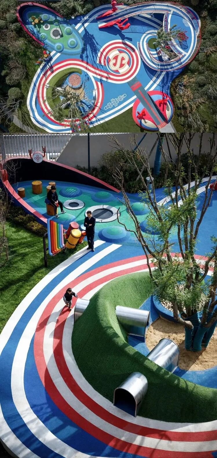

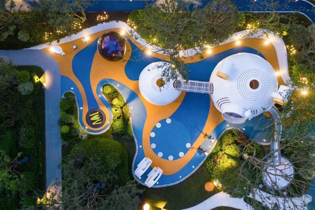

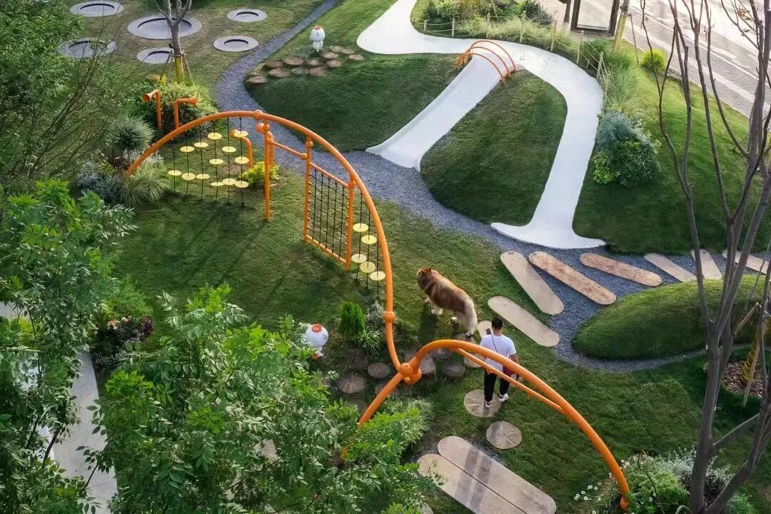

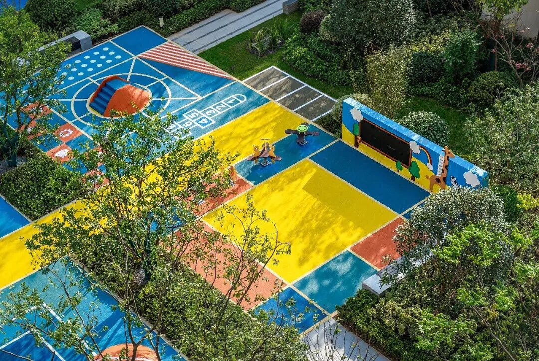

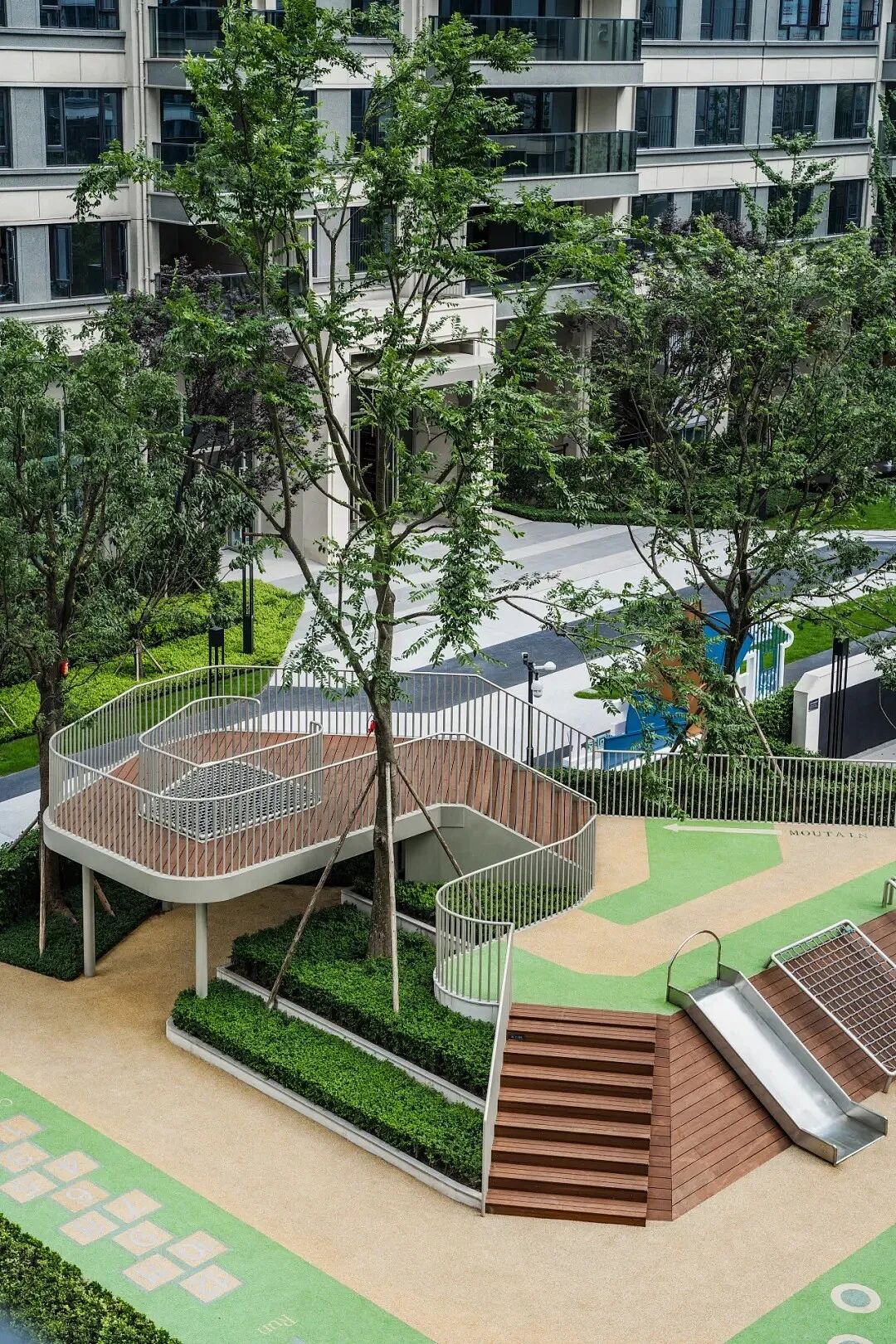

1、自然与环境融合:儿童活动游乐区应该将自然元素融入设计中,如使用天然材料、植物景观、水景等,让儿童能够在自然环境中玩耍和成长。

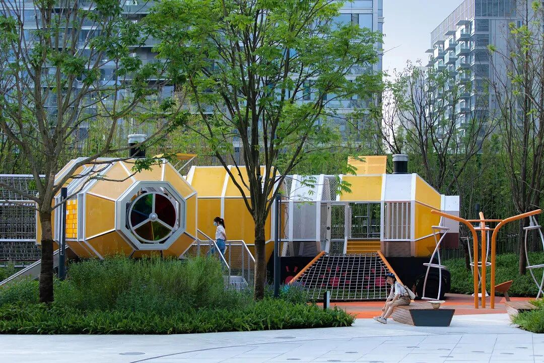

2、互动与创造力:儿童活动游乐区应该提供丰富多样的互动设施和游戏元素,激发儿童的创造力和想象力。可以设置一些拼图、积木、乐高等设备,让儿童参与其中,发挥他们的想象力和创造力。

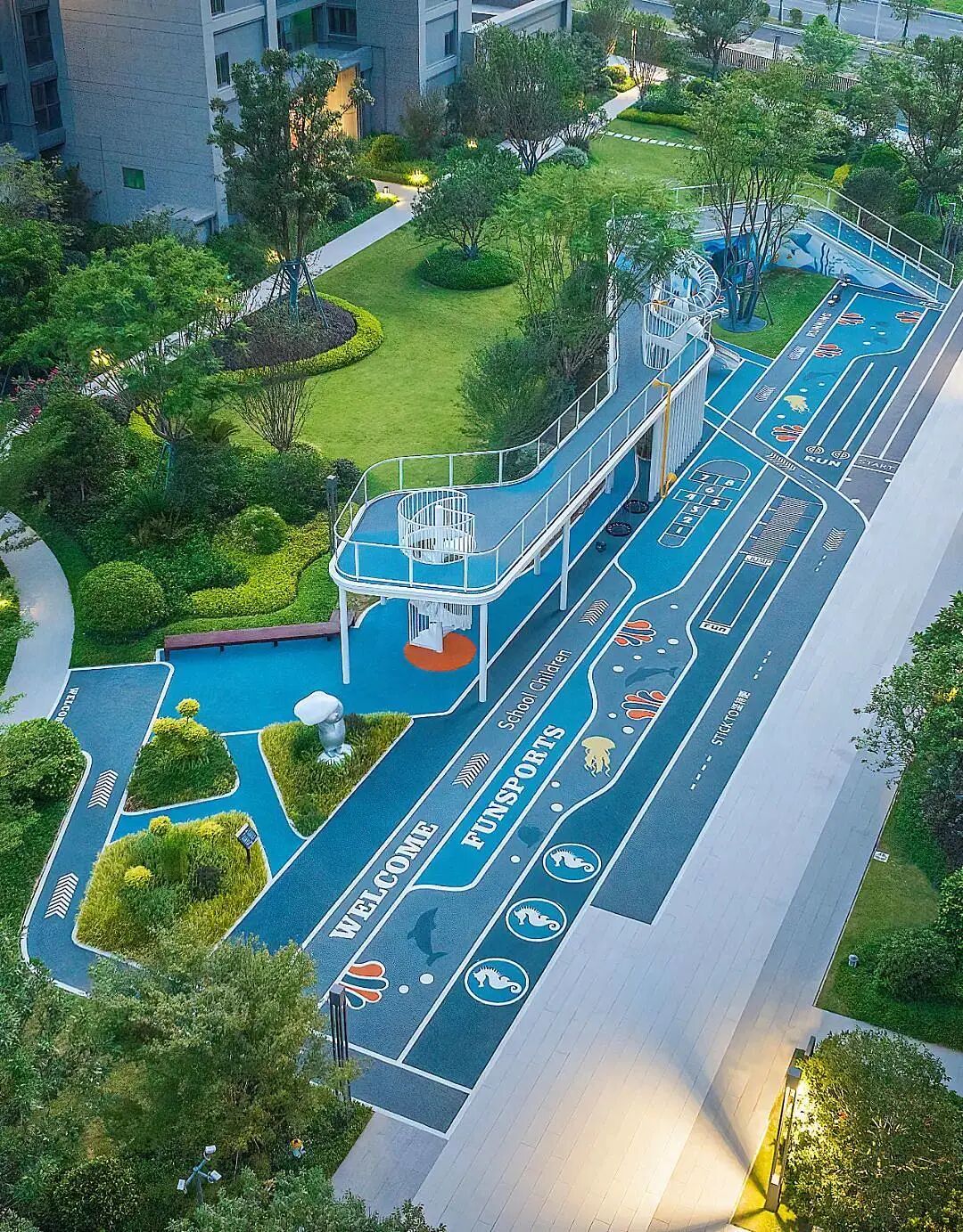

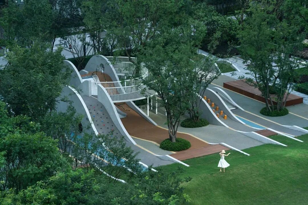

3、安全与可靠性:儿童活动游乐区的设施必须符合相关安全标准,材料坚固耐用,没有尖锐的边缘或易碎的物品。同时,应该设置适当的安全防护措施,如安全网、防滑地板等,保障儿童的安全。从儿童的行为特征为出发点,设施类型以野趣、实用为主,安全高度在1.5-4.0m之间。
滨水区考虑防滑材料、安全护栏,水深在20厘米深安全限度内。定期对设施进行检修保养工作。圆角柔和,安全感强。儿童活动区设施采用圆角化处理,尽量用圆弧形设计以及加包围的措施防止磕倒后尖锐碰伤。

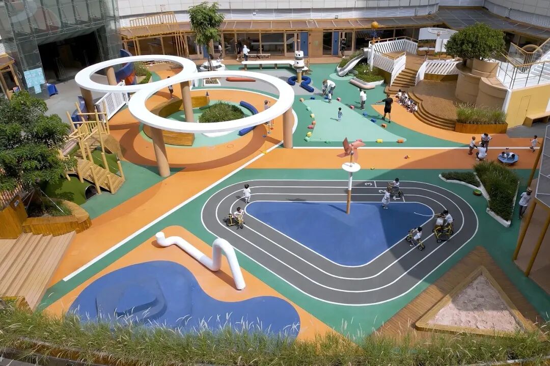

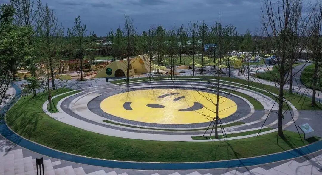

4、多样性与包容性:儿童活动游乐区设计应该考虑到不同年龄段、不同能力的儿童的需求。可以设置不同高度、不同难度的设备,以满足不同儿童的需求,同时也要考虑到儿童的特殊需求,如残疾儿童的使用。

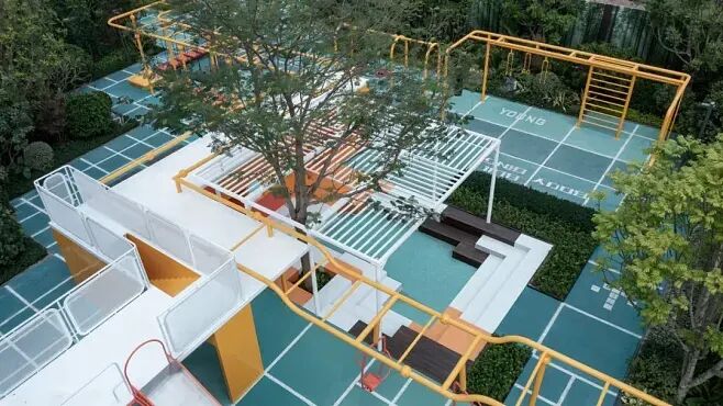

5、教育与启发:儿童活动游乐区设计可以融入一些教育元素,如数字、颜色、形状等。可以设置一些教育游戏设施,如迷宫、数字游戏等,让儿童在玩耍中学习和发展。高差处做台阶、坡道或无障碍通道、特殊活动设施可设置卡通图案提示标志,以及应有明显照明,防止跌落意外。

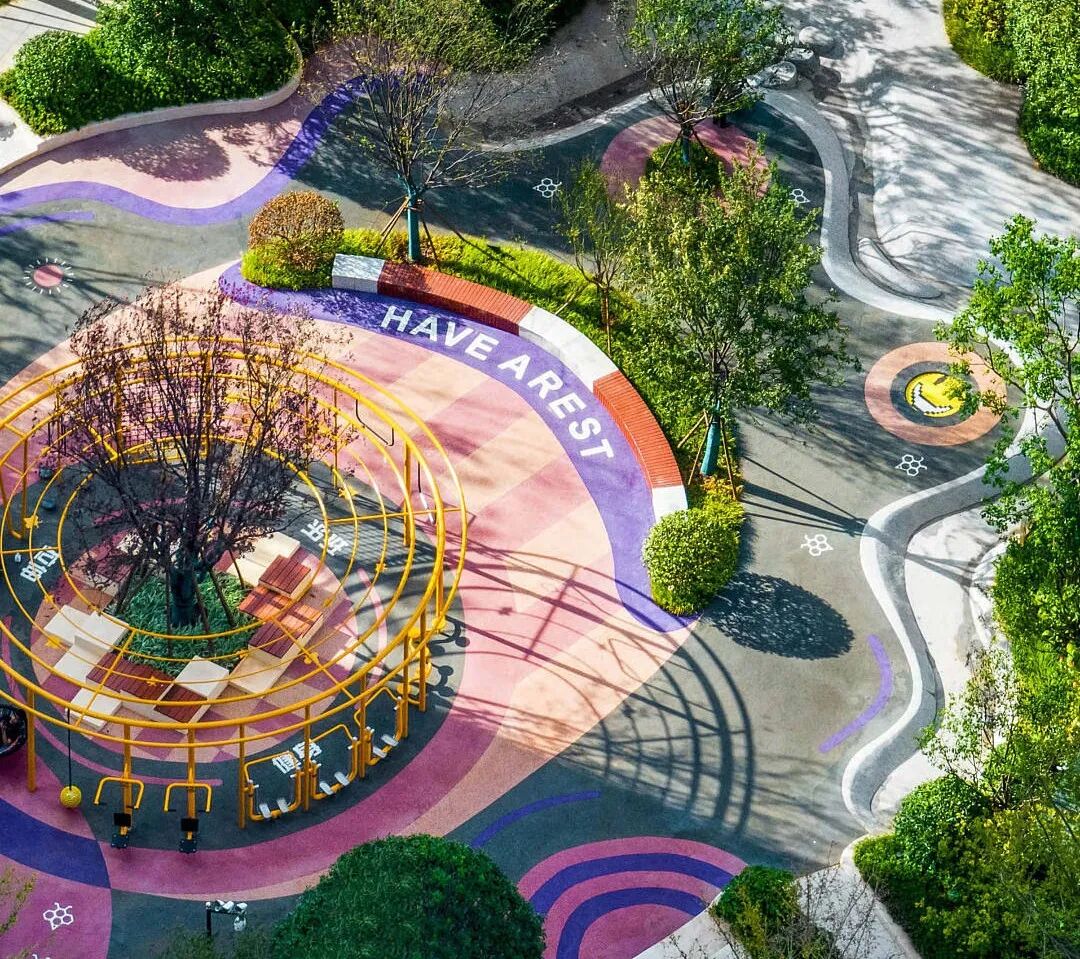

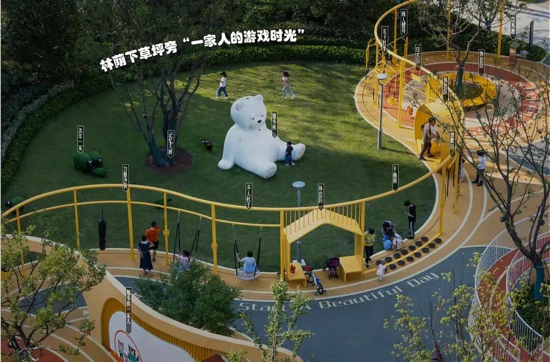

6、家长陪伴与社交:儿童活动游乐区应该提供舒适的休息区和观看区,方便家长陪伴和观察儿童的活动。同时,设计一些多人游戏设施,如秋千、转盘等,促进儿童之间的社交和互动。
对于年龄较小的儿童,活动中需要家长的陪同保护,我们也要考虑到家长的休息空间。看护区座椅与儿童设施的距离不得少于1.8m多于4m。

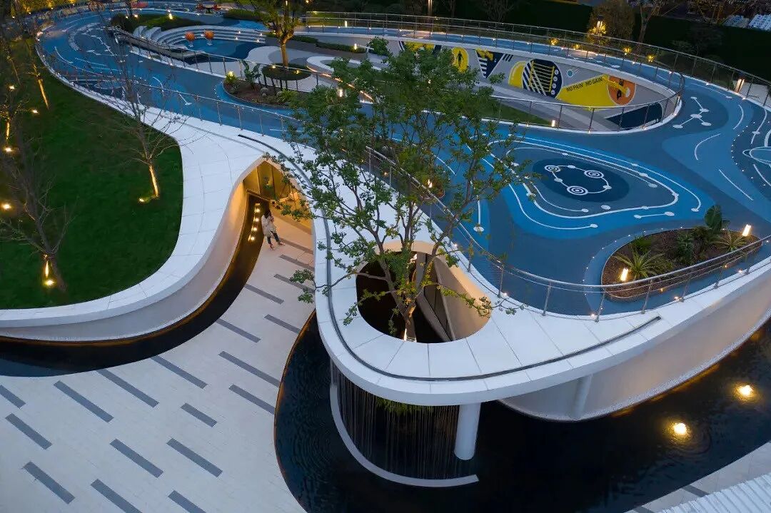

7、可持续发展:儿童活动游乐区设计应该注重环境保护和可持续发展,考虑节约能源、减少污染的设计。可以选择环保材料制作设施,设置垃圾分类和回收设施,以及提供充足的绿色空间。
8、安全监控与维护:儿童活动游乐区应该设置良好的安全监控系统,监控设备和人员,及时发现和排除安全隐患。
同时,定期维护和保养设施,确保其正常运行和安全可靠。材质方面考虑软质、无毒无害、耐氧化、人造弹性材料(如橡皮砖、橡皮垫)、人造草坪、沙子等。
