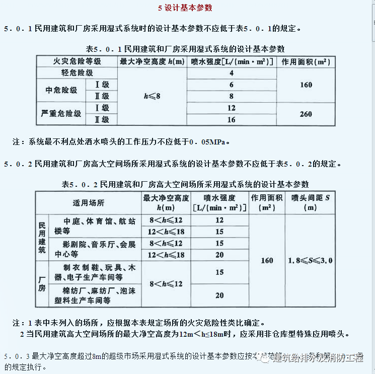

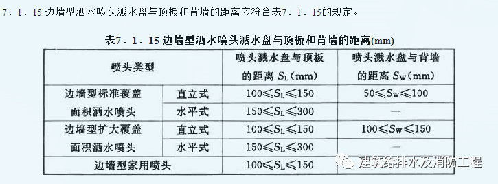

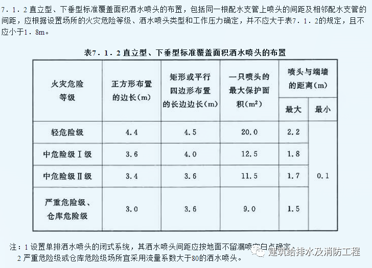

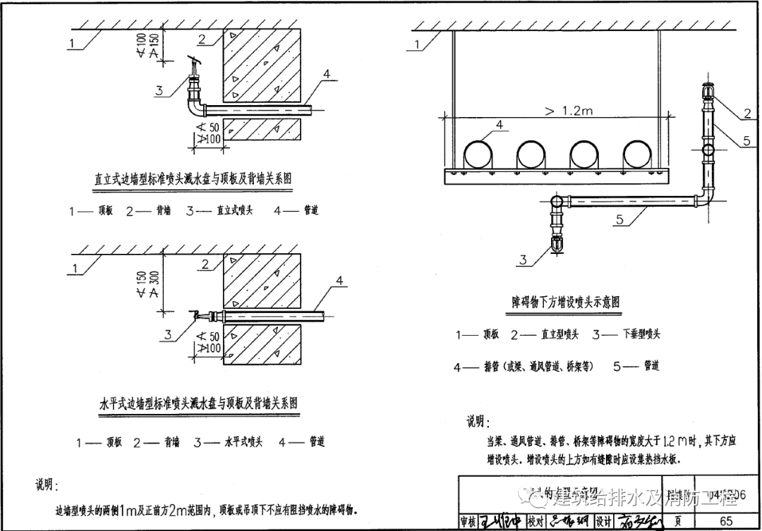

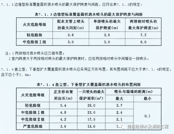

一、侧喷喷头的布置二、十字梁喷头布置三、以下为自喷系统常用表格1.2.3.45678注意:1.网格、栅板类通透性吊顶喷水强度为1.3倍,干式系统和双连锁的预作用系统作用面积为1.3倍。 2.大型商场建议考虑后期装修为网格、栅板类通透性吊顶。
一、侧喷喷头的布置
![图片](https://fd.co188.com/group2/M02/6F/6E/rBJhaGVdvJyAB-dRAAGK28mAIEM915.png)

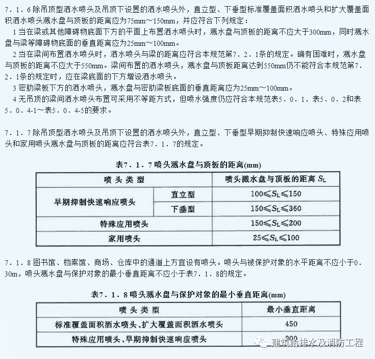

二、十字梁喷头布置
![图片](//g.co188.com/img/topics/new_topics/images/blank.gif)
