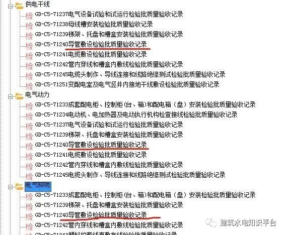

(2)在做电气资料过程中,相信不少人打开软件之后看到这几项,一时半刻搞不清楚它们有什么不同,最主要的问题是,它们相互之间有些表格是相同。

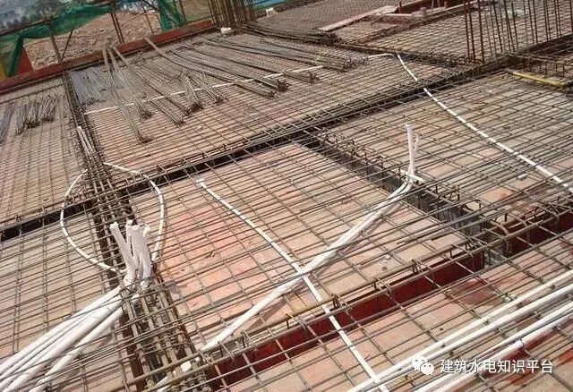

(3)同是导管敷设,挑哪一个,还是要不要一起做。

如果你搞明白这三个系统的含义,就是针对现场导线敷设,表格相同,但是系统不同,它们的资料都是要做出来的。

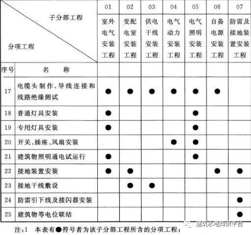

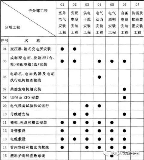

附:各子分部工程所含的分项工程和检验批
