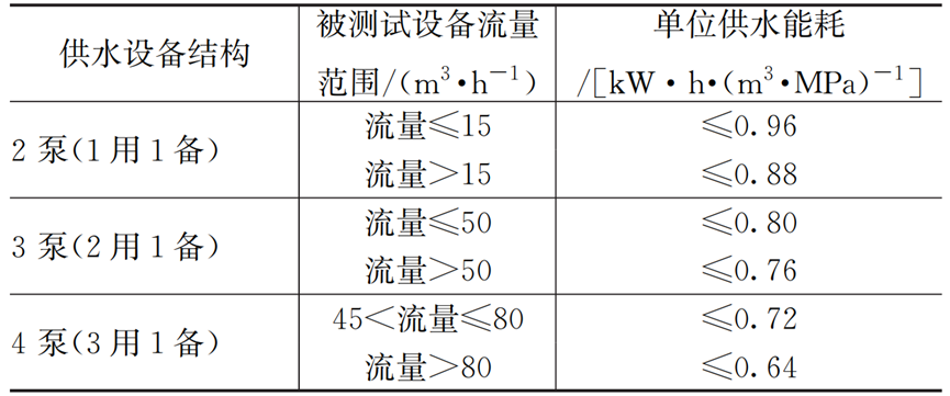

在我国相关法律中对二次供水的表达稍有不同但意义相近,《城市供水水质管理规定》中定义:“二次供水是指单位或者个人使用储存、加压等设施,将城市公共供水或者自建设施供水经储存、加压后再供用户的形式。”《二次供水工程技术规程》(CJJ 140—2010)中定义:“当民用与工业建筑生活饮用水对水压、水量的要求超过城镇公共供水或自建设施供水管网能力时,通过储存、加压等设施经管道供给用户或自用的供水方式。” 二次供水的发展经历了四个发展阶段,分别为以水塔供水、楼顶水箱供水为主要特征的传统二次供水,变频恒压供水,无负压供水,以及本文所采用的密闭可伸缩式蓄水容器二次供水方式,表1列出了上述二次供水方式的特点及优缺点。
表1 二次供水的方式、特点及优缺点
1.2 二次供水单位能耗因素分析
二次供水单位供水能耗指二次供水设备将1  m?生活用水提升100 m所消耗的电能,单位为kW·h/(m?·MPa)。《二次供水设备节能认证技术规范》(CQC 3153-2015)中规定的单位供水能耗值见表2。
表2 《二次供水设备节能认证技术规范》中单位供水能耗值

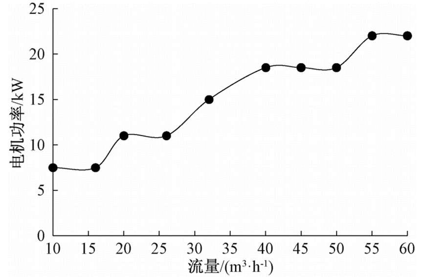

影响关联性,当扬程一定时(100 m),水泵流量增加,电机功率随之增加,但并不线性增加,如图1所示。
图1 水泵电机功率随水泵流量的变化

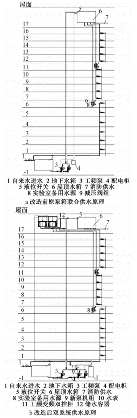

位于郑州市的某高校综合实验楼,建筑面积30 000 m?,中国建筑西北设计研究院2001年5月设计,2004年8月竣工并投入使用。供水方式为:1-6层为室外给水管网直接供给,7-11层为屋顶水箱减压供水,12-16层为屋顶水箱直接供水;裙楼设试验用水储备水箱,屋顶设30 m?组合式不锈钢板水箱1座(屋顶水箱同时为试验用水备用水源),生活消防合用,屋顶水箱底标高68.4 m;地下1层设20 m?组合式不锈钢板水箱1座,地下1层水箱底标高-4.3 m。在原有供水系统基础上将该楼供水系统改造成直饮水供水系统,设置循环管路与净化装置,直饮水系统供水采用新型密闭式可伸缩蓄水容器供水即工频供水与变频供水两种模式。
3.2 实验设备参数及选型依据
对原有供水系统进行技术改造,改造内容如下:

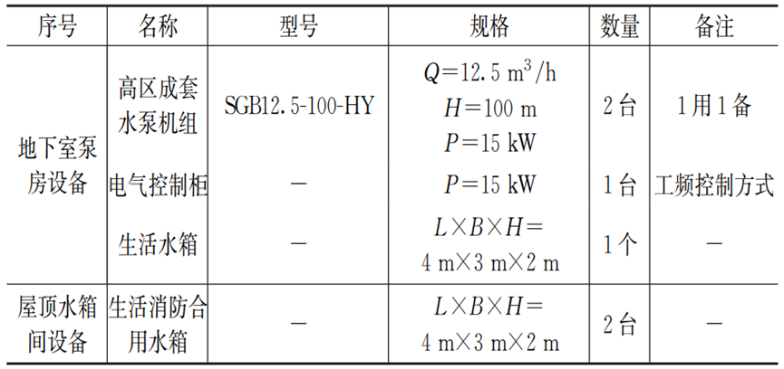

(1)《郑州市城市供水管理条例》规定:“按照国家有关规定设置管网测压点,保证供水管网压力达到国家规定的标准。禁止在城市公共供水管道上直接装泵抽水。”郑州市目前普遍采用的是水箱储存,水箱后变频供水。继续使用地下1层的20 m?组合式不锈钢板水箱1座(水箱底标高-4.3m)。
(2)更换原有水泵机组,原有水泵及其相关设备型号见表3。
表3 改造前泵箱联合供水设备型号及参数
(3)在工频供水模式下,由屋顶蓄水装置的液位信号控制水泵的启停,当蓄水装置液位下降到设置值时水泵启动对装置进行补水,达到水位设置上限时水泵关闭停止补水;在采用变频供水的模式下,通过水泵出口管道上设置的电接压力表与工控系统调节水泵电机转速保证恒压供水。两种供水模式共用一套工控系统,并设置手动切换开关。两种供水模式下的最不利用水点水量与水压符合《建筑给水排水设计标准》(GB 50015-2019)相关要求,并保证两种供水模式下各楼层水量水压基本相同。
(4)在水泵吸水管设计量水表,控制柜里设共用电表对用水量与用电量进行统计。
(5)将生活与消防用水分开,将原有屋顶水箱作为消防专用水箱,生活用水采用两个新型密闭可伸缩蓄水容器,该装置的容积计算参考《建筑给水排水设计标准》(GB 50015-2019)对水箱容积的规定,并结合以往工程经验与现场实际改造空间,最终按照最大时用水量的20%~30%来确定,每个蓄水容器的容积为3 m?,共计6 m?。
(6)屋顶水箱间供水管道改造,屋顶水箱间供水设蓄水容器跨越管,即地下水泵变频供水时可以不通过屋顶蓄水装置,直接供给用户水龙头;工频供水时则通过密闭储水单体重力供水至用户水龙头。

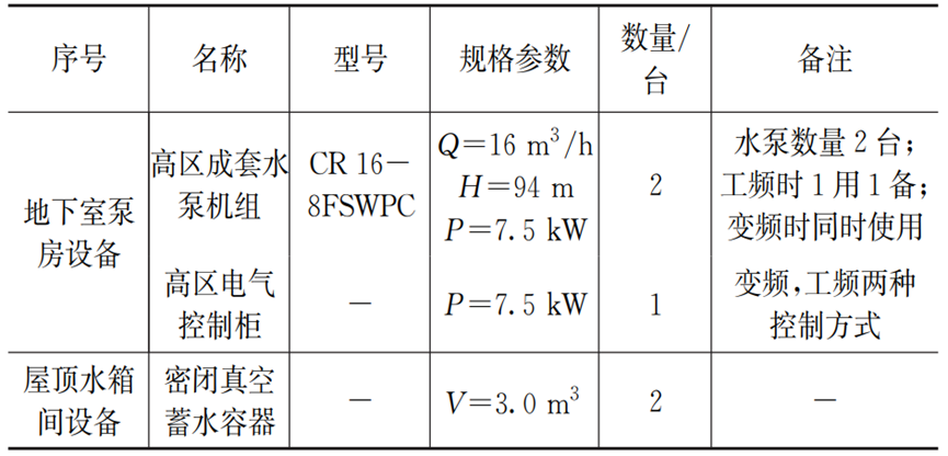

(7)水泵选型依据:①计算设计秒流量[按式(4)]和最大时用水量[按式(2)];②监测记录原有水泵启动次数和水泵启动后的运行时间,分析水泵的供水流量和实际用水量之间的关系校核计算数据;③变频控制时2台水泵互为备用或同时运行。
改造后设备型号见表4。
表4改造后设备型号及参数
改造前后供水原理见图2。
图2 改造前后供水原理

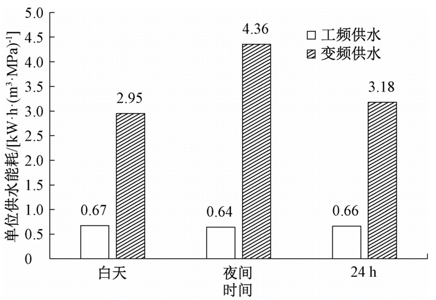

白天与夜间单位供水能耗对比图3、图4分别为变频、工频两种供水模式下白天与夜间的单位供水能耗。
图3 采用变频与工频两种不同模式下白天单位供水能耗
图4 采用变频与工频两种不同模式下夜间单位供水能耗
从图3和图4可看出,变频供水能耗白天与夜间单位供水能耗都高于工频供水;采用变频供水模式白天与夜间单位供水能耗波动较大;采用工频供水模式白天与夜间单位供水能耗波动较小。

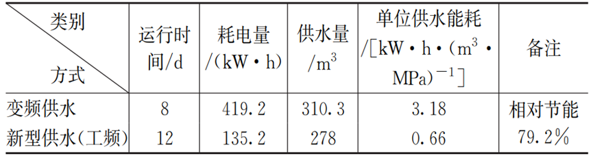

3月22日至4月12日运行的基础数据见表5。
表5 运行基础数据
对两种供水模式运行期间内在白天、夜间及全天运行的平均单位供水能耗如图7所示。在采用变频供水模式下,白天与夜间平均单位供水能耗分别为2.95、4.36 kW·h/(m?·MPa),而采用工频供水模式平均单位供水能耗分别仅为0.67、0.64 kW·h/(m?·MPa),工频供水模式相对变频在白天与夜间分别节能77.29%、85.32%,并且在采用变频供水的模式下,变频供水白天与夜间的平均单位供水能耗相差较大,但在工频供水模式下白天与夜间的平均单位供水能耗相差很小且维持在较低水平。采用工频供水全天运行平均单位能耗较变频供水相对节能79.2%。
