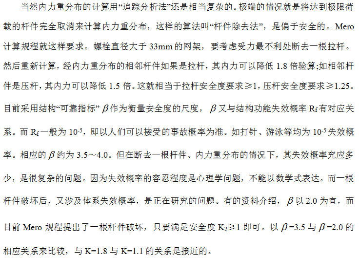

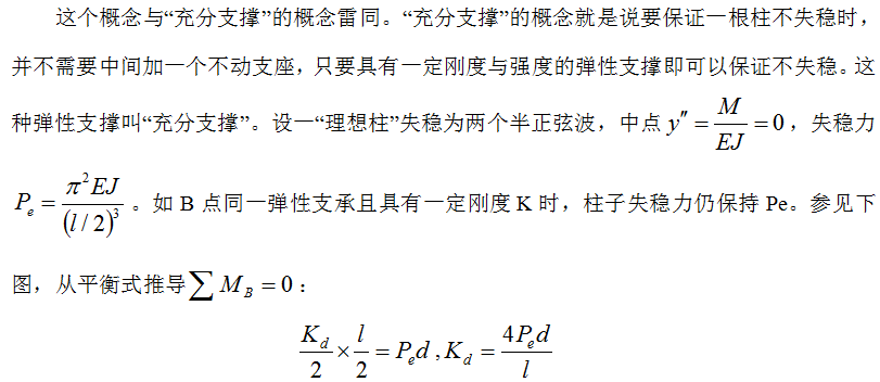

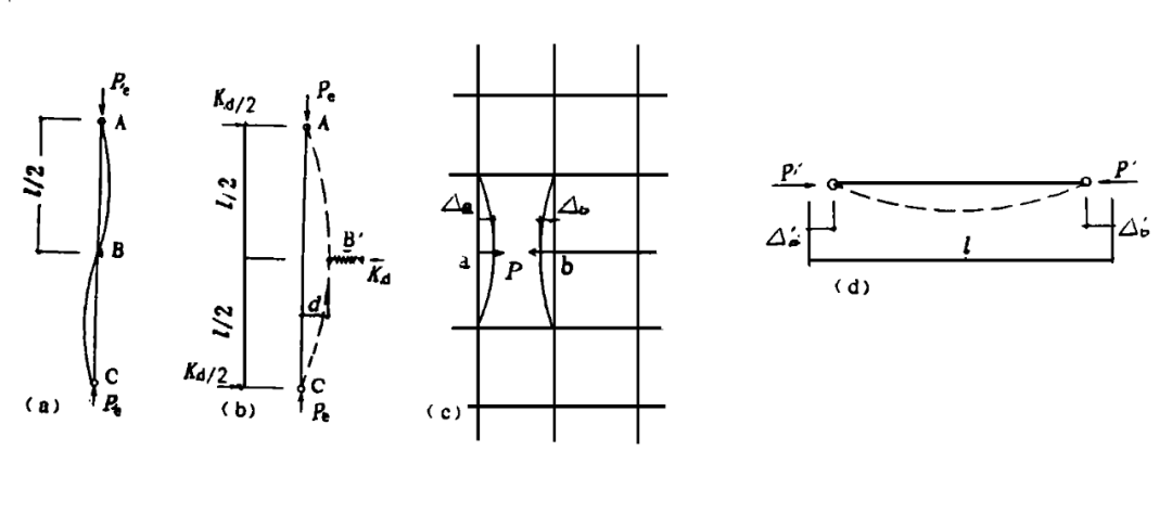

分析重分布的一种技术叫追踪分析法
图片 图片

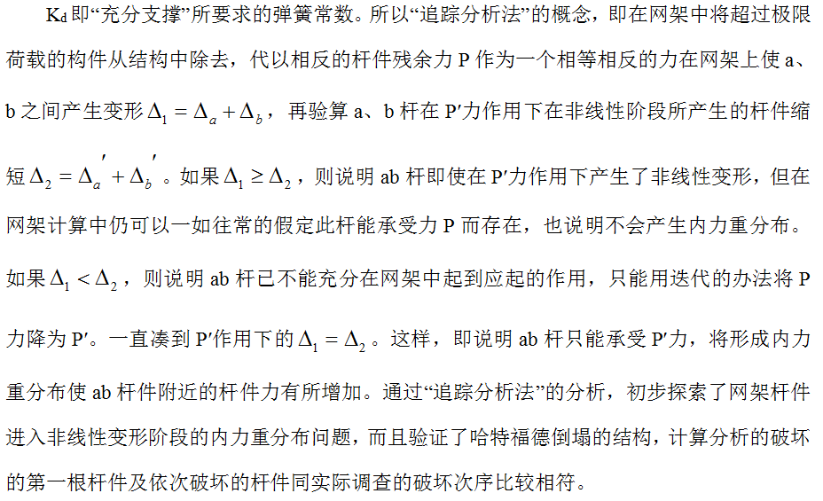

δ1及δ2是由杆件后期压弯效应求得,属于几何非线性,将此效应偏入一种增量,包括挠曲为l/1000。这个方法在国内也进行了研究,即将发生受拉屈服或受压失稳的杆件退出工作。在其两端节点处施加该杆件的反向残余力(拉杆的残余力就是它的屈服力。压杆则是杆件失稳后的残余力),即不考虑这些杆件刚度矩阵后,寻找新的屈服或失稳杆件,反复进行直到形成局部机动体系。由于杆件力学模型建立趋于成熟,其他荷载增量等数值分析方法使网架非线性极限承载力的分析日益成熟。但关于非线性破坏性能的试验研究尚比较少,而利用一般模型结构试验分析,由于误差配合不好、节点偏心、接头滑动等因素,作为非线性分析其有效性值得怀疑。因此非线性的试验要非常小心,消除接头偏心及残余应力。专门的焊接系统才能进行非线性分析研究。国外从这些试验中,甚至发现对称的结构其弹性性能却呈非对称性。这是因为结构本身总是有缺陷,缺陷就形成非对称的承载力。同时也发现有的整个结构破坏较突然,持续不到30秒。因此说明,在某些情况下,弹性计算的脆性杆件不能过份自信一定不会出现“多米诺”效应。最近两年,Smith根据他的分析,满应力的双层网架的脆性杆件很容易受到渐近破坏。不能对多层空间网架过份自信防止“渐近破坏”的办法,一个是改进空间结构杆件的延性,如利用偏心受荷的压杆,或使用安全度加大的压杆是能足够抵抗渐近破坏的。因此我国的“满应力”设计网架的办法要给予应有的注意。 “优化满应力”是纯理论的数学计算。数学计算并不是我们的目的,仅是工具 。数学模型不可能完全反映现实。尤其不能代替工程师的判断,工程师的判断是模糊思维,是几千年形成的,是计算机代替不了的。判断能力是很复杂的,因此要人机结合才能发挥更完善的作用。
因此,用“优化”、“满应力”设计的网架,应从构造上及内力重分布上适当调整。而一些跨度很大的网架,宜考虑验算一根杆件断裂后内力重分布的计算
非线性分析可以发现真正的极限承载力,当然应考虑到杆件初始挠曲,节点偏心,节点滑动,横截面面积变化,配合不好,支承的屈曲等等,所有这些因素都影响应力分布。因此目前通过非线性分析要精确地预测承载力也很困难,但可以期待,由于对非线性结构特性研究的兴趣不断增加,一定会解决单个杆件破坏对承载能力的影响。

如何来评价网架整体安全问题,目前大家都比较感兴趣。从过去芜湖空军36厂网架断一根杆的验算及安庆石化公司网架断一根杆的验算结果看,按Mero的要求,基本上都能满足,不会引起整体倒塌。按Mero要求所作的验算是偏于安全的。因为Mero规定,螺栓K>2.5即不需要进行这样的验算,而进行的验算表明,结果也是不会整体破坏,说明网架重分布是有效的。
从目前试验来分析,国内有的试验反映一根杆坏了,其他杆会连续坏,但这些试验受条件限制,仅能把安全度均用加大荷载来表达,而实际上安全度将包括材料的匀质,计算的准确程度及其他因素。从失效概率来分析,断一根杆后,安全度可以降低,也就是试验时应该断一根杆后,试验荷载马上要减少1.5~1.8倍来看第二根杆是否会接着坏,但这点在实际试验中做不到。结果在试验荷载不减少情况下,当然第二根就接着坏了,产生了连锁破坏,但这是不符合结构真实情况的。因此,可以认为目前国内外的研究和试验,在一定的条件下,网架结构的可靠性仍然比平面结构要强。一般说来,网架结构仍然存在超静定结构一根杆破坏不会引起整体倒塌的优点。因此不能得出结论:网架主要压杆失稳破坏后,一定会连续失稳而倒塌,因为说明这种现象的试验的方法不符合工程实际情况。陕西省体育馆网架局部火烧到700℃,局部杆件退出工作,仍未倒塌。 但也不能认为网架反正是高次超静定,即使杆件坏了,也不会倒塌 。从天津地毯仓库48m×72m网架及内蒙玻化车间20m×36m柱网网架倒塌说明,设计错了,施工质量太差,仍然会倒塌。所以,对网架安全问题,大跨结构要慎重对待,相邻杆件相差太悬殊的,应用人工加以调整,以利内力重分布。 受压杆件设计不能扣,细长比要有富裕,现行的弹性计算方法还是可行的
