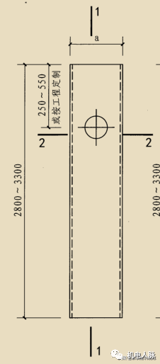

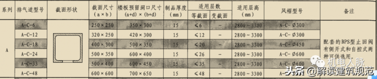

现在的民用建筑中,正常在厨房和卫生间位置都设有排气道,目的是为了强制排烟(气)。设计图纸中往往也不会标明排烟系统,只会笼统的说明用某某图集。 现举一例,系统介绍下排烟(气)系统的构造。 排烟(气)正常分为二类,一类用于厨房排烟(气)一类用于卫生间排烟(气)。其选用类型和楼层层数和层高有关。 以26层民用住宅楼为例,层高2.9米,排气道直上直下(烟道没有变径和转弯),可选架16J916-1图集A-C-24型,侧边开孔。

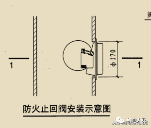

2. 止回阀

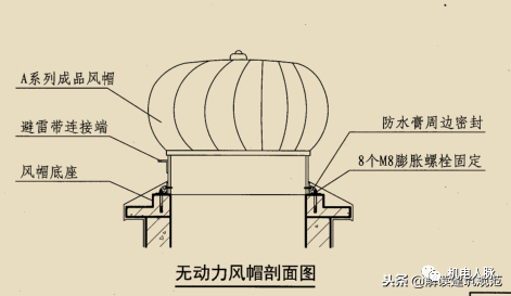

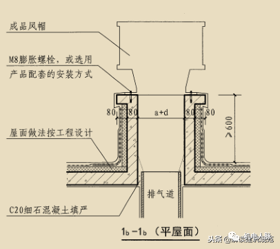

3. 屋顶无动力风帽

2)排气道进气口处应设置防火止回阀,当火灾发生时,防火止回阀门能够自动关闭,防止烟火顺着排气道蔓延。

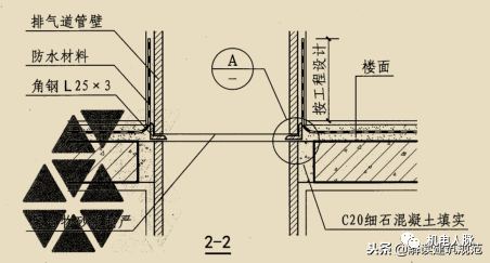

4)排气道安装前,住宅施工单位应按照设计要求,在每层楼板预留安装排气道孔涧,并保证各层楼板预留孔洞尺寸和位置正确且上、下垂直对中,否则需进行修改。
5)排气道安装就位后,施工单位应在排气道与楼板预留孔洞之间的缝隙处支撑楼板底模,用C20细石混凝土分两次将缝隙密封填实,并做好防水处理;同时在排气道外壁满挂网格布,与墙体搭接宽200m,外抹M7.5水泥砂浆。排气道在楼层位置,必需用角钢支撑。
6)屋顶无动力风帽安装高度超过避雷带时,应与避雷带连接。
