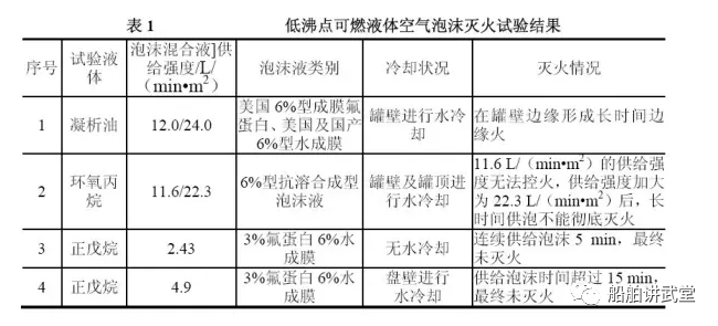

试验基本数据见表1所示。

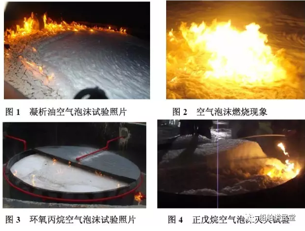

对凝析油进行了5次试验,其中有1次使用的是灭火试验残油。试验储罐直径3.5m,深1.5 m。从试验情况看,泡沫混合液供给强度约为12.0 L/(min?m2)时,2 min 左右基本控火。但除了用灭火试验残油的1 次成功灭火外,其它4 次试验即使泡沫混合液供给强度为24.0 L/(min·m2),仍不能彻底灭火,而是在一侧罐壁处形成长时间边缘火,见图1。另外,由于可燃蒸气充斥于泡沫之中,使得泡沫也具有可燃性,见图2。
对于环氧丙烷,是通过1.73 m2 油盘的试验筛选后,选择目前灭火性能最好的6%型抗溶合成型泡沫液,进行了1 次直径3.5m 储罐灭火试验,储罐深1m。
在泡沫混合液供给强度为11.6 L/(min?m2)时,供泡沫3 min 不能控火,之后,将泡沫混合液供给强度加大至22.3 L/(min?m2),1 min 后有限控火,见图3。继续供给泡沫,不但不能增强控火功效,且随着时间增长,环氧丙烷液体出现沸腾且有大量蒸汽裹挟泡沫溢出,并可闻爆鸣声,火失控。
对正戊烷进行了4 次试验,前两次试验未加冷却水,参照GB15308《泡沫灭火剂》中非水溶性液体的试验方法进行,供泡5 min 未灭火,后两次试验将盘壁加高至0.8 m,并在盘壁施加冷却水,采用两只泡沫管枪同时供泡,供给泡沫时间超过15 min,最终泡沫充满油盘仍不能灭火,见图4。
综上,普通空气泡沫对低沸点可燃液体的灭火性能不佳,即使使用较高的供给强度和较长的供给时间,仍不能彻底灭火,对于环氧丙烷甚至无法控火。

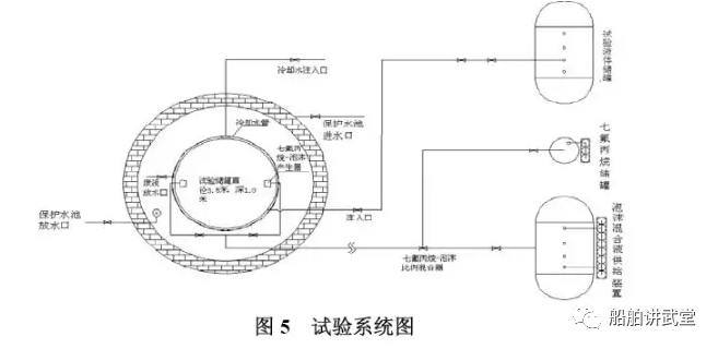

3.2 试验系统
根据国内外的相关试验,一般液体燃料储罐直径大于2.5 m 后,直径对液体燃料燃烧特性的影响基本趋同,另外,现行相关规范中规定的几种可燃液体的最小泡沫混合液供给强度,基本参考了面积10 m2(直径约3.5 m)油盘火的试验数据。因此,选用了直径为3.5 m 储罐进行试验,储罐深1 m。为防止试验发生意外,液体外泄,在储罐外围加筑了保护水池。七氟丙烷采用压缩氮气驱动,泡沫混合液采用压缩空气驱动。试验时,罐壁采用在管道上打孔的方式进行水冷却。
试验系统见图5。

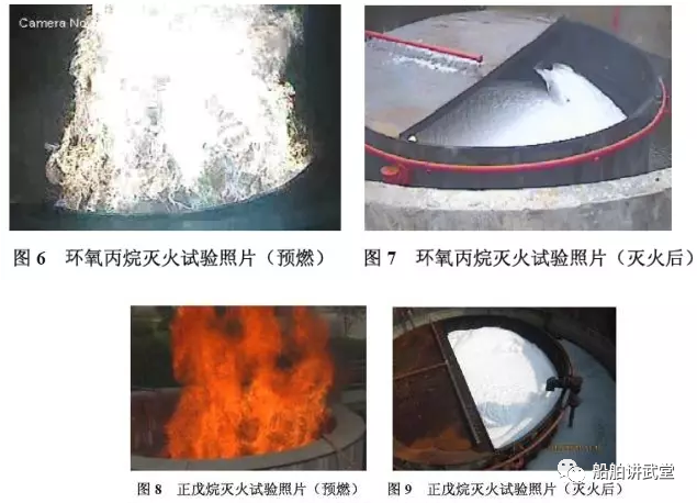

主要试验数据见表2。对环氧丙烷进行了2 次灭火试验,从试验结果可以看到,利用七氟丙烷气体泡沫,可以实现快速控火和灭火。在12L/(min·m2)的供给强度下,控火时间小于2 min,灭火时间小于3 min。试验照片见图6 和图7。
对正戊烷进行了2 次灭火试验,第一次试验混合液供给强度为6.7 L/
(min·m2),供给泡沫55 s 后控火,供给泡沫6 min30 s 时停止供泡,此时仅剩离泡沫产生器最远端的小部分边缘火未灭,停止供泡5 min 后,边缘火熄灭。第二次试验供给强为13.1 L/(min·m2),供泡1 min 后控火,2 min 后灭火。试验照片见图8 和图9。
在试验过程中,对七氟丙烷气体泡沫的发泡倍数和析液情况进行了测试,当七氟丙烷/泡沫混合液混合比在6%左右时,发泡倍数在11 倍左右,25%析液时间大于1 h。和空气泡沫相比,七氟丙烷气体泡沫致密,覆盖性能好,泡沫质量高。
上述试验表明,七氟丙烷气体泡沫的灭火效率远高于空气泡沫,以较小的强度供给泡沫时,能够在较短的时间内控火和灭火。
