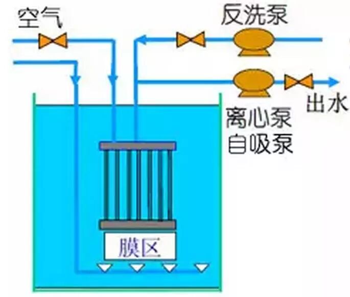

1、浸没式膜生物反应器原理
浸没式膜生物反应器(MBR)是膜分离技术和生物技术的有机结合。用超滤或微滤膜分离技术取代传统的活性污泥法的二沉池和常规过滤单元,使水力停留时间(HRT)和泥龄(STR)完全分离。其高效的固液分离能力使出水水质良好,悬浮物和浊度接近于零,并可截留大肠杆菌等生物性污染物,处理后出水可直接回用,出水水质要明显优于传统污水处理工艺,是一种高效、经济的污水资源化技术。

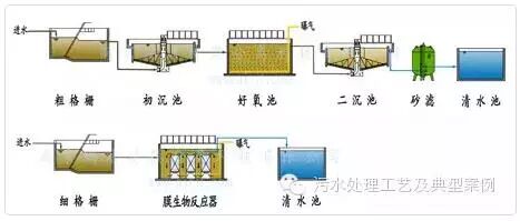

工艺比较

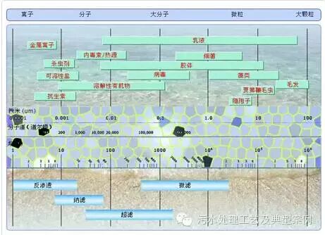

浸没式膜生物反应器(MBR)中膜分离单元-滤膜的选择基于三点:1.可有效的分离活性污泥;2.运行成本最低;3.抗污染能力强。通过对国内外膜生物反应器技术的研究,目前国内外使用的膜生物反应器大部分滤膜孔径基本集中在0.05-0.4μm之间,基本介于超滤、微滤膜临界点附近。在如上孔径范围基本上实现了对活性污泥的有效截留,同时确保其运行能耗最低。再大或者再小的空间将不太适应于膜生物反应器技术。
微滤、超滤、纳滤及反渗透过滤功能见如下表:
2.1微滤膜(MF)
截留颗粒直径0.1到数微米之间。微滤膜允许大分子和溶解性固体(无机盐)等通过,但会截留悬浮物、细菌及大分子量胶体等物质。微滤操作压力一般在0.01~0.2MPa之间。
2.2超滤膜(UF)
截留颗粒直径0.002~0.1μm之间。超滤允许小分子物质和溶解性固体(无机盐)等通过,同时截留下胶体、蛋白质、微生物及大分子有机物,用于表示超滤膜孔径大小的切割分子量一般在1,000~500,000之间。超滤操作压力一般在0.05~0.6MPa之间。

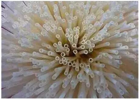

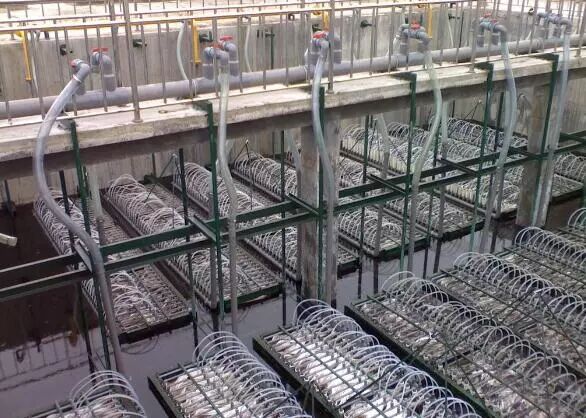

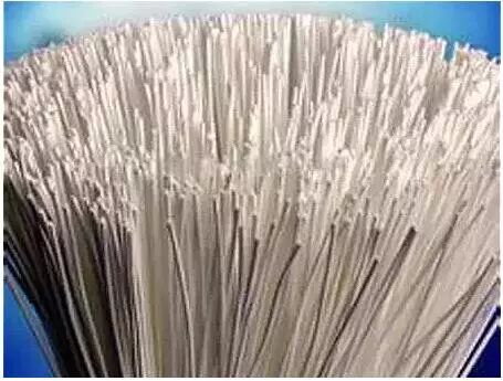

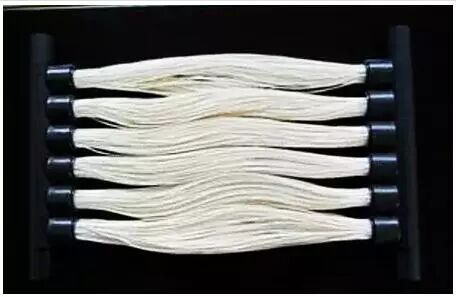

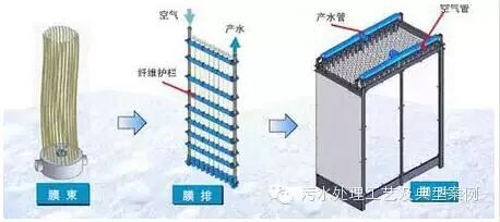

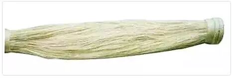

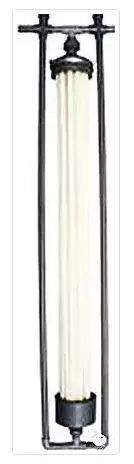

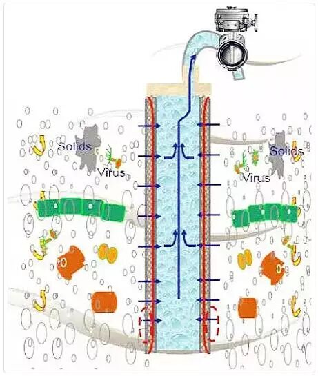

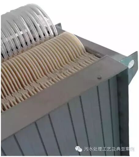

2.2.1中空纤维膜原理及型式
筛分过程,浸没式膜生物反应器(MBR)操作压力一般在0-70kPa,混合液在静压差或自吸泵的作用下,透过纤维素或高分子材料制成的微孔滤膜,利用其均一孔径,来截留水中的微粒、细菌等,使其不能通过滤膜而被去除。
(1)中空纤维膜元件型式
(2)中空纤维膜膜组件型式

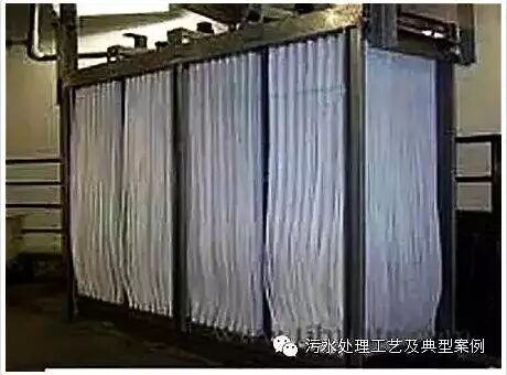

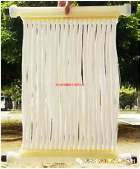

横向帘式中空纤维膜组件
竖向帘式中空纤维膜组件
竖直双向中空纤维膜组件
竖直单向中空纤维膜组件

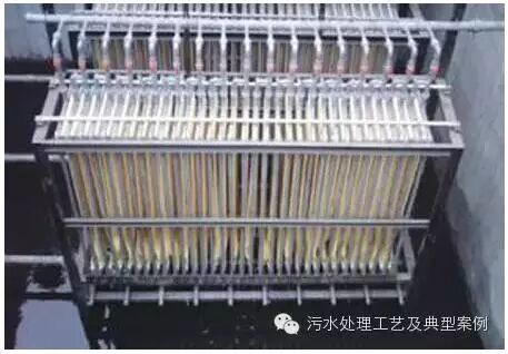

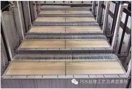

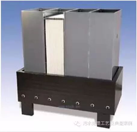

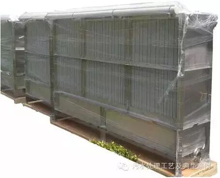

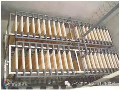

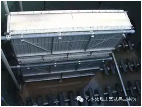

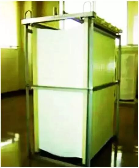

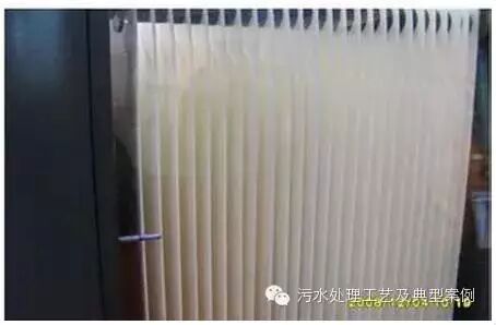

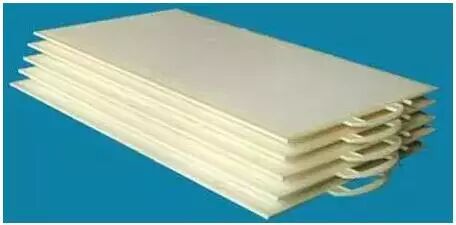

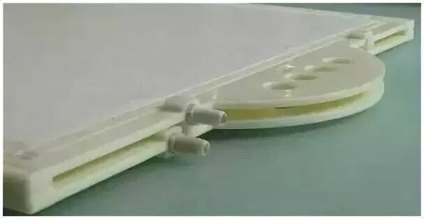

2.2.2平板膜原理和形式
筛分过程,膜生物反应器(MBR)操作压力0-35KPa,混合液在静压差或自吸泵的作用下,透过纤维素或高分子材料制成的微孔滤膜,利用其均一孔径,来截留水中的微粒、细菌等,使其不能通过滤膜而被去除。
(1)平板膜元件型式
单片式平板膜单元
双叠式平板膜单元
薄片式平板膜单元
(2)平板膜组件形式
单片式平板膜组件
双叠式平板膜组件
薄片式平板膜组件

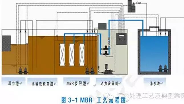

3.膜生物反应器工艺路线
3.1中空纤维膜-膜生物反应器工艺路线
3.2平板膜-膜生物反应器工艺路线

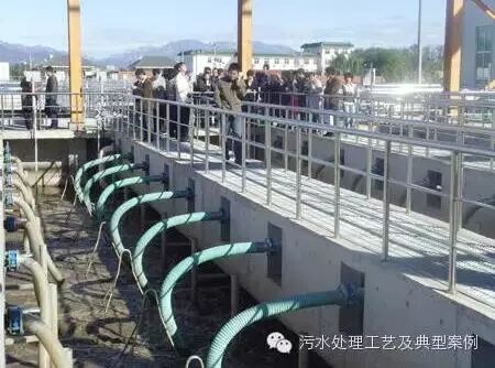

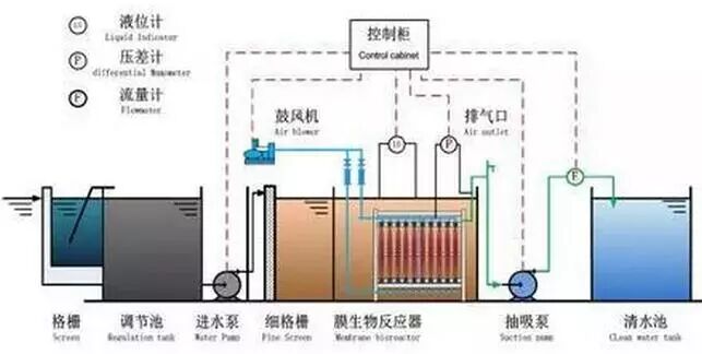

4.浸没式膜生物反应器布置

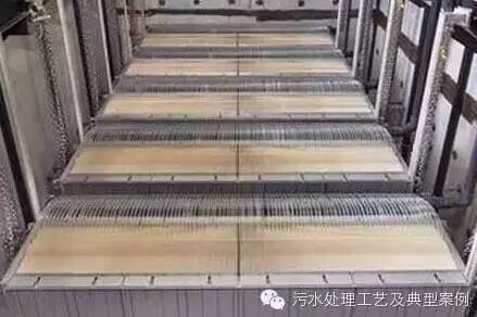

4.1中空纤维膜组件布置图
4.2平板膜组件布置图

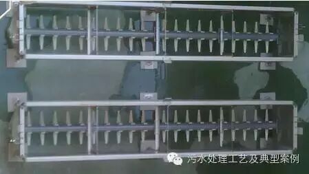

6浸没式膜生物反应器预处理的重要性
6.1MBR预处理设施选择的原则
MBR工艺保护膜的预处理设施:超细格栅(0.2~2mm)
超细格栅选择原则:1.设在沉砂池之后;2.选用Mesh或Hole状转鼓格栅;3.平板膜1~2mm;

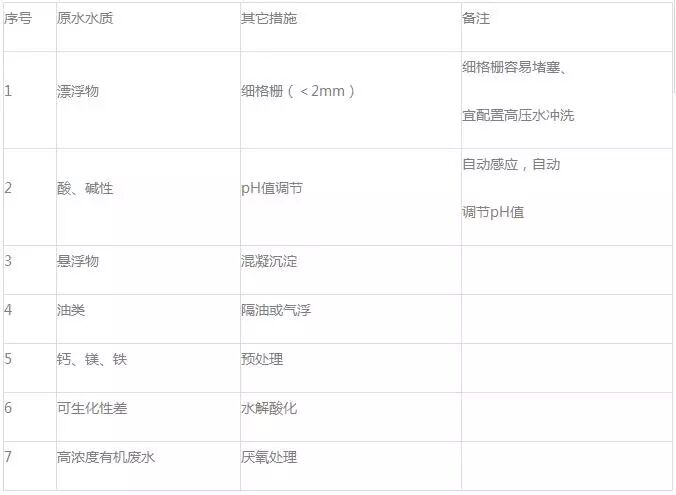

6.2MBR工艺保护膜的预处理
多数膜工程商:进水油脂<50mg/L,矿物油<3mg/L。
6.3预处理的重要性
1.没有预处理,对MBR是不可想象;
2.预处理的作用:既要防止膜污染,又要保证生物体系的正常运行;
3.根据原水的特点,选择适当的预处理措施;
4.预处理不当:格栅过粗、絮凝不充分(PAM)等高分子之间易吸附,加强膜污染。

10自控方式与监测

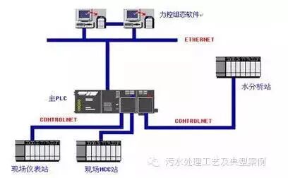

a.通常情况下采用PLC控制,配置必要的电/气动阀门,自动运行。
b.自动阀门应带有信号反馈,以确定是否开关到位。
c.设计监测指标:TMP、水质、浊度等。

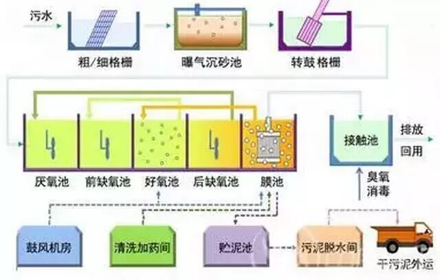

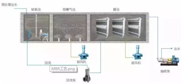

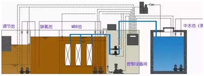

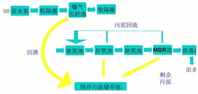

14膜生物反应器(MBR)工艺
常规MBR污水处理工艺说明:
(1)格栅
污废水通过格栅,利用机械格栅去除大块杂物、漂浮物等,避免对后续设备的影响。在格栅井内安装一套机械格栅,栅条间隙为1-2mm,由进水室、格栅渠道组成。在格栅进水室设置应急溢流管,当设备故障或其他非常原因,使进水室的污水超过最高设定水位时,污水通过应急溢流管超越排出,为检修,在格栅前设置圆形闸阀。栅渣需定期清理,可作垃圾处理。
(2)调节池
由于来自各时的水质、水量均不一样,一般高峰流量为平均处理量的2~8倍,因此为使处理系统连续稳定地运行,同时调节水量和均和水质,设计一座调节池。调节池的设计有效容积一般为平均处理量的4~12倍,为保证调节池内不沉积污物,设置潜水搅拌器进行搅拌。设置液位自动控制装置,水泵将根据液位自动开启;设置潜污泵提升污水至缺氧池,配套自动耦合起吊装置。
(3)缺氧池
污水进入缺氧池,同时进入的还有膜池的回流混合液和污泥池的污泥。缺氧池主要作用是依靠污水中的有机物为碳源,利用反硝化细菌的反硝化作用将回流至该池泥水混合物中的硝酸盐、亚硝酸盐转化为氮气,从而实现废水脱氮。此外,由于在脱氮过程中也消耗了污水中的有机物,所以废水COD同时降低。池内设潜水搅拌器,溶解氧浓度为0.5mg/L。
(4)好氧池
污水经缺氧池处理后,自流进入好氧池,即进入好氧处理阶段。在曝气状态下中大量繁殖的活性污泥中微生物以及硝化菌群、磷细菌,降解或吸附水中含碳、氨氮、磷有机污染物质,以达到净化水质的目的。池内设置硅橡胶管式曝气器,具有良好的氧转移率。控制溶解氧浓度2.0mg/L。
好氧池采用鼓风曝气方式。传统地埋式常用潜流曝气方式,但运行发现当停止曝气时,污泥沉淀至曝气口附近而造成曝气口堵塞现象,使曝气机难以启动,甚至完全不能启动;同时,由于潜流曝气设备埋设于地下,造成维修更换困难,给正常运行造成很大的麻烦。所以本设计采用罗茨鼓风机进行鼓风曝气,安装由管道组成的曝气系统,不易堵塞,风机设在设备房,维修更换方便。

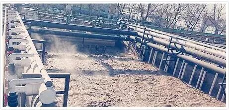

(5)MBR池
利用膜对生化反应池内的含泥污水进行过滤,实现泥水分离。一方面,膜截留了反应池中的微生物,使池中的活性污泥浓度大增加,使降解污水的生化反应进行得更迅速更彻底;另一方面,由于膜的高过滤精度,保证了出水清澈透明,得到高质量的产水。
膜池设置MBR膜组件系统及配套的出水、清洗、吹扫等系统。MBR膜区内的吹扫(曝气)有两个用途,一是用于膜组件周围的气水振荡,保持膜表面清洁,二是为提供生物降解所需要的氧气。通过膜的高效截留作用,全部细菌及悬浮物均被截流在曝气池中,可以有效截留硝化菌,使硝化反应顺利进行,有效去除氨氮;同时可以截留难于降解的大分子有机物,延长其在反应器中的停留时间,使之得到最大限度的降解。剩余污泥通过膜区剩余污泥泵定期排出,可控制系统内活性污泥的浓度及污泥龄。
(6)消毒/清水池
经膜过滤的出水尚有一部分病毒不能被去除,出水再经消毒即可达标回用。可采用紫外消毒,消毒后的水储存在清水池内供使用,预留取水泵位置。

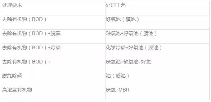

MBR系统实现从水中去除有机物(COD)、氨氮(NH3-H)、总氮(TN)和总磷(TP)。用户可根据出水要求,组合厌氧、缺氧、好氧工艺,实现对出水的要求。
以下是本公司针对不同水处理要求所建议的处理工艺,如表3-1所示:

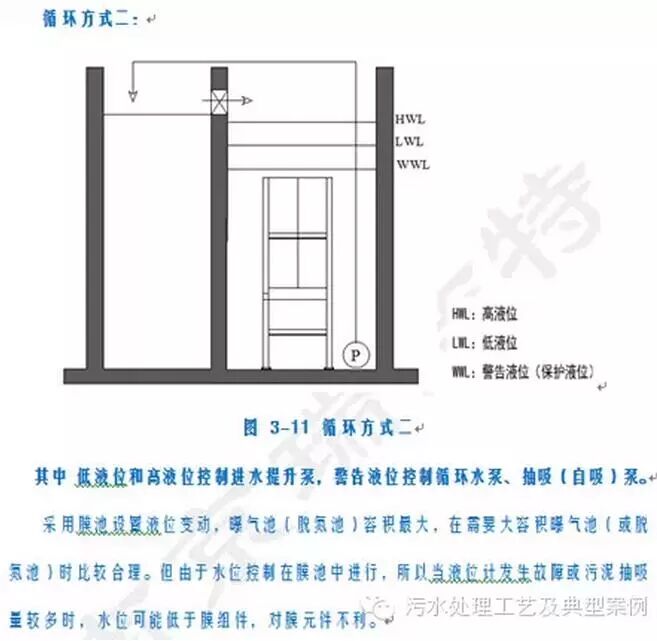

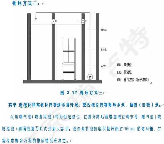

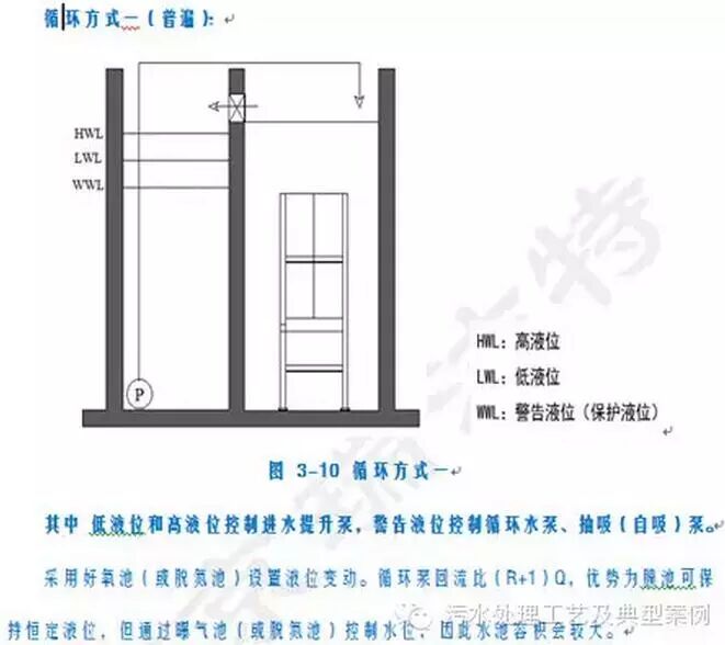

17膜池活性污泥循环方式
如果采用好氧池+膜池或脱氮池+膜池的运行方式,为了保证均衡的污泥浓度和脱氮效果,需要进行活性污泥(MLSS)循环。大致有以下三种方式:

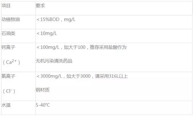

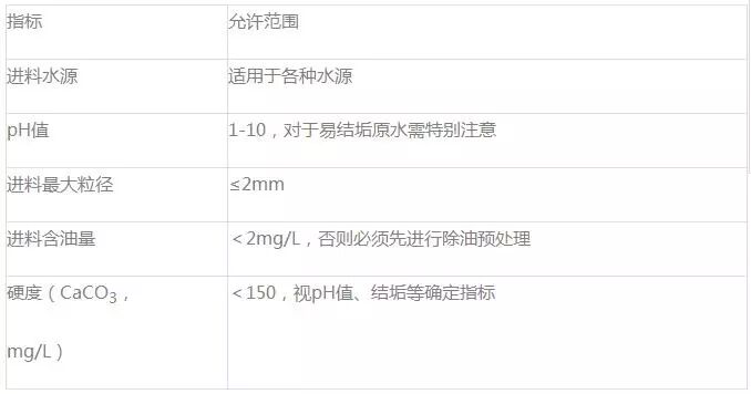

19设计水质
根据中华人民共和国国家环境保护标准(HJ2010-2011)执行《膜生物法污水处理工程技术规范》的要求,对膜生物反应器的进水提出了如下要求:

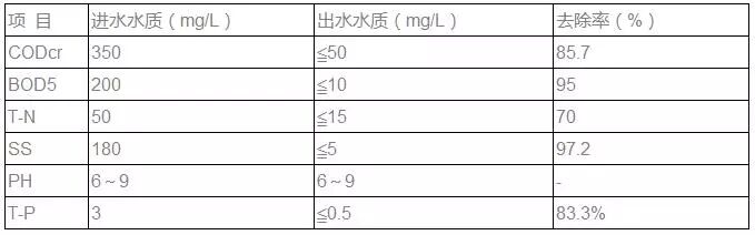

(3)进出水水质:
(4)处理工艺:缺氧+MBR工艺

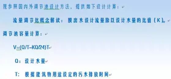

(1)调节池
无特殊参数设定,一般按照平均小时处理量的4-12倍设计,有效停留时间4-12h。
流量调节比:
K=膜片数量(片)×膜面积(1.0或1.5m2)×0.4m3/(m2.d)÷Qm3.d=330×1.5×0.4÷200=0.99
计算式:
V=(Q/T-KQ/24)T=(200/12-0.99×200/24)×12=100.92m3
实际尺寸:8.0×5.0×4.5m实际有效容积:100m3

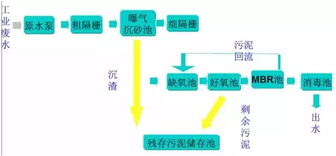

1.2针对工艺废水以去除有机物为主推荐典型工艺
注:如MBR系统内设置平板膜组件,则工艺路线上细格栅部分可取消。

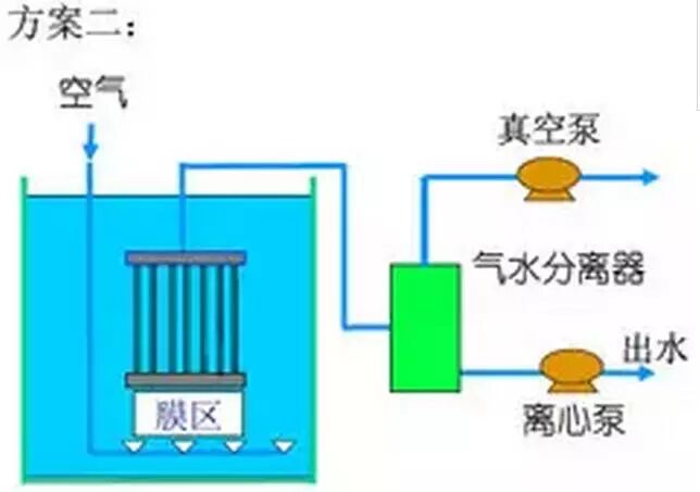

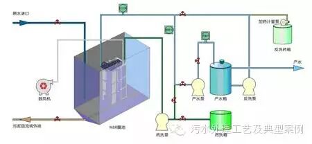

3.1MBR产水系统设计方案
3.2中空纤维膜辅助系统设计

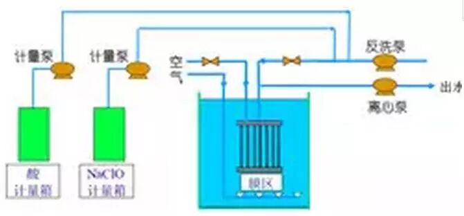

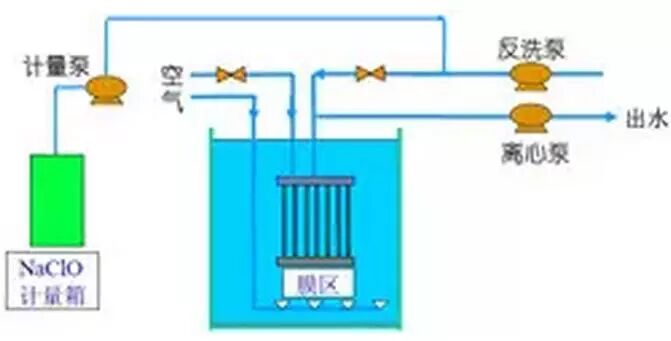

3.2.1MBR反洗气洗系统
3.2.2MBR反洗加药
3.2.3MBRCEB系统

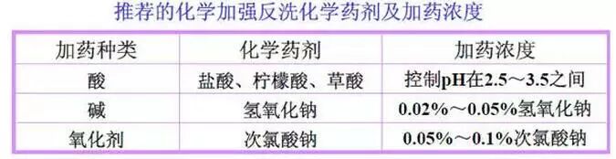

结合有机物污染通过碱洗效果明显、盐结垢通过酸洗效果明显的原理,将化学加强反洗程序引入到MBR膜的运行过程中。通过类似于低强度的化学清洗的操作,将MBR膜的污染消除在刚形成的阶段,阻止膜污染得不到及时恢复形成协同恶化的效应。

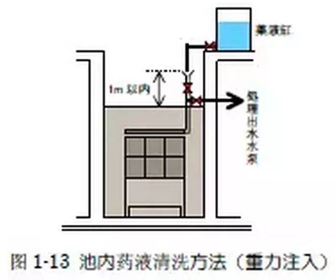

3.3平板膜辅助系统设计

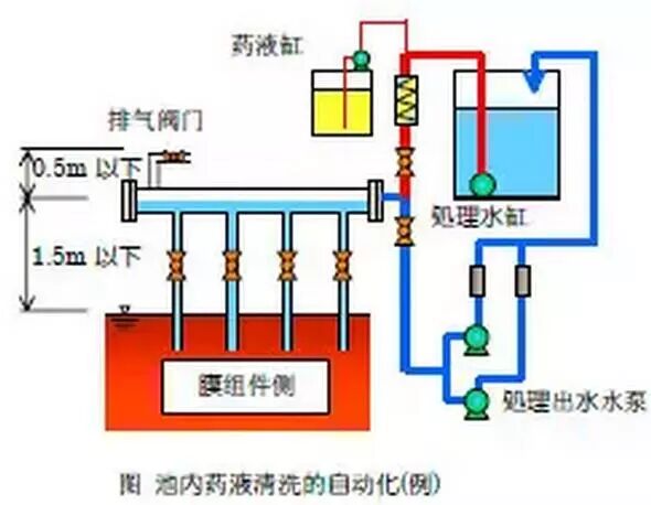

3.3.1重力式加药系统
3.3.2自动加药系统
