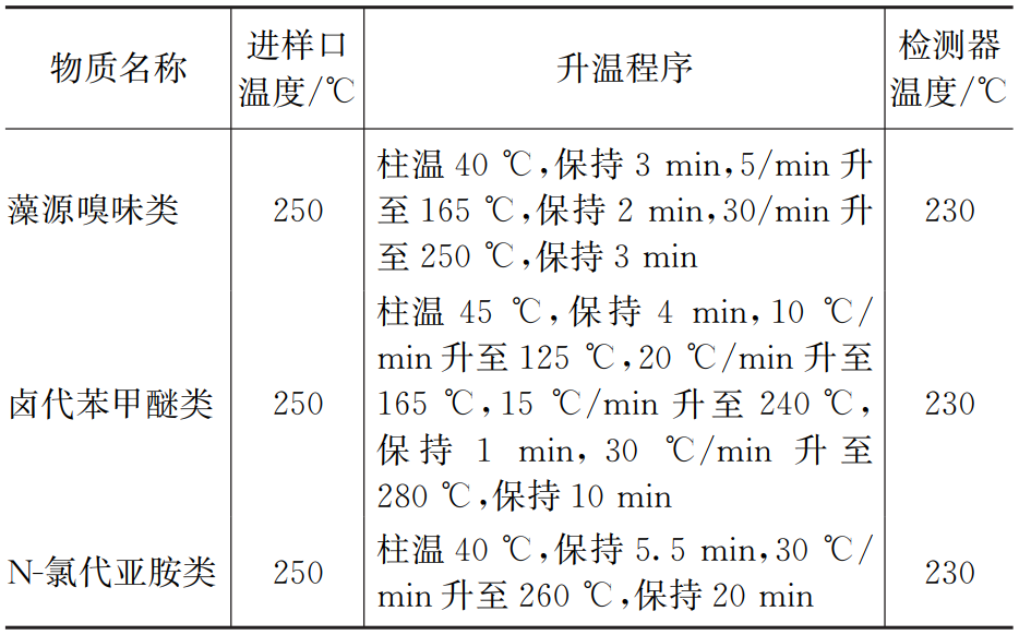

1.2.2 SPME-GC/MS测定有机嗅味物质的检测方法
采用顶空固相微萃取—气相色谱/质谱联用法(SPME-GC/MS)测定藻源嗅味类、卤代苯甲醚、N-氯代亚胺的浓度。SPME萃取方法和GC-MS检测方法分别见表1和表2。
表1 嗅味物质的SPME萃取方法
表2 嗅味物质的GC-MS检测方法
3类嗅味物质的萃取膜均为DVB/CAR/PDMS,样品体积为10 mL。GC-MS进样条件是不分流进样,总流量为17-1 mL/min,柱流量为1-0 mL/min。

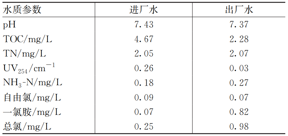

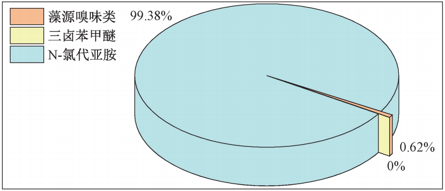

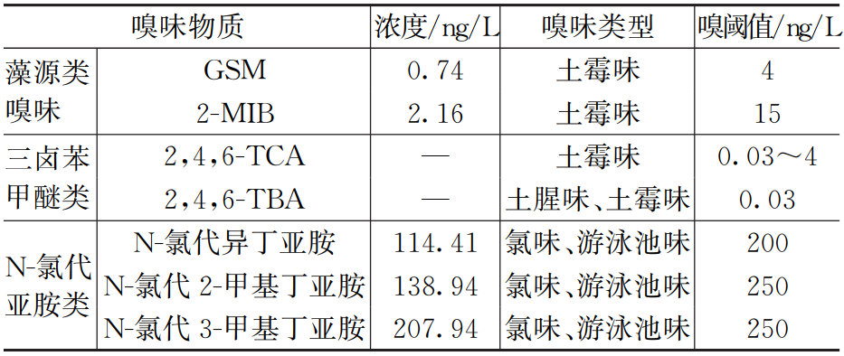

水厂A供水规模25万m?/d,水处理工艺流程为预氧化→混凝沉淀→过滤→臭氧活性炭→氯胺消毒,是华东地区典型的大型自来水厂。2019年6月4日,采集水厂A进出厂水,其基本水质参数见表3,出厂水主要有机嗅味物质的浓度见表4,其组成情况见图1。可以看出,藻源嗅味、N-氯代亚胺在出厂水中检出,而三卤苯甲醚未检出。最主要的有机嗅味物质是N-氯代亚胺,占比为99.38%,其次是藻源嗅味类物质,占0.62%。此次检测中,三类嗅味物质的浓度均未超过其嗅阈值,但N-氯代亚胺浓度高、占比重,检测值与嗅阈值接近,易引起饮用水的嗅味问题。此外,关于典型嗅味物质GMS和2-MIB现已有较全面的研究,而对于N-氯代亚胺尚未有深入的探究,本文将围绕出厂水和供水管网末梢水中的N-氯代亚胺类嗅味物质展开研究。
表3 水厂A进出厂水的水质参数
表4 水厂A出厂水中有机嗅味物质的浓度
图1 水厂A的出厂水中有机嗅味物质的组成

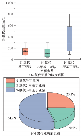

2019年6月11日至2019年9月24日,对华东地区某典型自来水厂A出厂水中N-氯代亚胺进行监测,各N-氯代亚胺的浓度范围如图2a所示。其中N-氯代异丁亚胺的检出范围为66.02~297.24 ng/L,平均浓度151.50 ng/L;N-氯代2-甲基丁亚胺检出范围为34.12~298.75 ng/L,平均浓度120.83 ng/L;N-氯代3-甲基丁亚胺检测浓度较高,变化范围较大,浓度范围为89.50~801.76 ng/L,平均浓度331.48 ng/L。
图2 水厂A出厂水N-氯代亚胺的检出情况
水厂A出厂水中N-氯代亚胺类嗅味物质的组成情况见图2b。可以看出,最主要的N-氯代亚胺是N-氯代3-甲基丁亚胺,占比为40.2%~60.1%,其次是N-氯代异丁亚胺和N-氯代2-甲基丁亚胺,占比分别为19.6%~33.9%和13.4%~35.3%。这3种嗅味物质的氨基酸前体物种类不同,N-氯代异丁亚胺、N-氯代2-甲基丁亚胺、N-氯代3-甲基丁亚胺分别以缬氨酸,异亮氨酸和亮氨酸为前体物。刘伟等对水源中氨基酸浓度的调查中发现,水源水中普遍亮氨酸的浓度较高,异亮氨酸和缬氨酸次之,因而相应产生的N-氯代3-甲基丁亚胺浓度也较高。

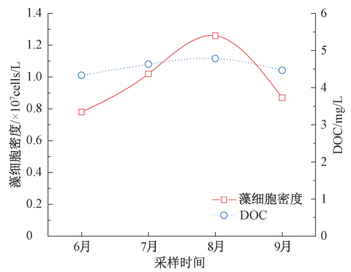

水厂A出厂水N-氯代亚胺的浓度如图3所示,出厂水中N-氯代亚胺随季节变化的趋势明显,7月、8月检测浓度较6月、9月高,7月、8月N氯代亚胺浓度范围为317.98~1 048.71 ng/L,平均浓度为742.50 ng/L,而6月、9月N-氯代亚胺浓度范围为222.69~1 004.52 ng/L,平均浓度为395-77 ng/L。N-氯代亚胺的前体物是氨基酸,氨基酸是藻类分泌物的主要组成部分,其浓度与水生生物(藻类)相关性较大。有研究表明,在藻类暴发时期,水体中氨基酸浓度通常也较高。殷一辰、毛彧涵等曾对华中地区原水的藻类滋生问题进行研究,结果表明,在7-9月由于高温和强光照,藻类爆发频繁。2019年6-9月,水厂A水源水库水的藻细胞密度和DOC浓度变化如图4所示,可以看出,在此期间,DOC浓度较平稳,变化范围为4.3~4.8 mg/L,7月、8月略高于6月、9月;藻细胞密度处于106~107 cells/L水平,其中7月、8月藻细胞密度为1.02~1.28×107 cells/L,略高于6月、9月。高藻期原水中大量藻蛋白通过水解等可产生多种氨基酸,在预氯化和氯(胺)化消毒过程中更容易生成N-氯代亚胺,从而导致7月、8月出厂水中N-氯代亚胺的浓度水平较高。

图4 原水中藻细胞密度和DOC随时间的变化
