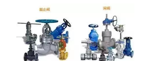

截止阀、闸阀、蝶阀、止回阀和球阀等等这些阀门都是现在各种管路系统中不可或缺的控制部件。每一种阀门不论是在外观、结构甚至是功能用途上都有差别。但截止阀和闸阀在外形上有一些相似之处,同时都具有在管路中做截断用的功能,因此会有很多对阀门接触不多的朋友将两者搞混淆了。其实如果你仔细观察,截止阀和闸阀的区别还是蛮大的。 本篇文章小编就为大家介绍一下截止阀和闸阀有什么区别。

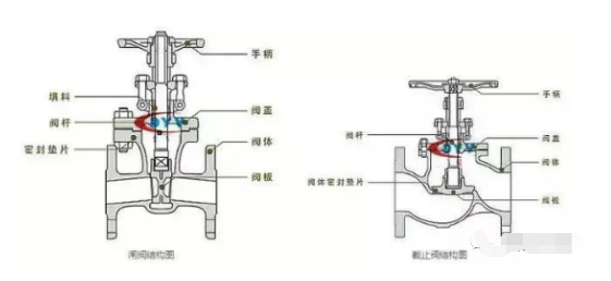

结构上
安装空间有限的情况下选型要注意:
闸阀可依靠介质压力紧紧与密封面紧闭,从而达到不泄露的效果。当启闭时阀芯和阀座密封面始终接触并相互磨擦,因此密封面容易磨损,闸阀处于接近关闭时,管道前后压差很大,使密封面磨损更加严重。
闸阀的结构会比截止阀更复杂,从外形来看,同口径情况下,闸阀要比截止阀高,截止阀要比闸阀长。另外,闸阀还有明杆和暗杆之分。截止阀没有。

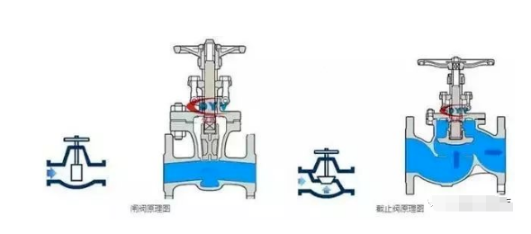

工作原理
截止阀在做开启关闭时,是上升阀杆式的,也就是说转动手轮,手轮会跟着阀杆一起做旋转和升降运动。闸阀是转动手轮,使阀杆做升降运动,手轮本身位置不变。
流量各不相同,闸阀要求全开或者全关,而截止阀则不需要。截止阀有规定进口和出口方向,闸阀没有进出口方向要求。
另外,闸阀只有全开或全关两种状态,闸板启闭的行程很大,启闭时间长。截止阀的阀板运动行程要小得多,并且截止阀的阀板可以在运动中停在某一处,做流量调节使用。而闸阀是只能做截断使用,没有其他功能。

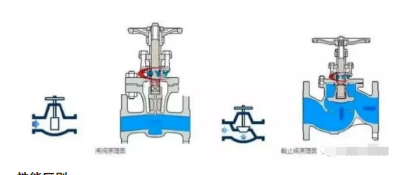

性能区别
截止阀既可以做截断使用,可以做流量调节使用。截止阀的流体阻力比较大,启闭时比较费力,但因为阀板距离密封面距离短,所以启闭行程短。
闸阀因为只能全开和全关,它在完全打开时,阀体通道内的介质流动阻力几乎为0,所以闸阀的启闭会非常省力,但闸板距离密封面距离远,启闭时间长。
安装和流向
闸阀流向两个方向效果都一样,安装没有进出口方向的要求,介质可以双向流通。截止阀则需要严格按照阀体箭头标识的方向进行安装,关于截止阀进出口方向还有个明文规定,我国阀门“三化给”规定截止阀的流向一律采用自上而下。
截止阀是低进高出,从外观看有明显的管道不在一相水平线上。闸阀流道在一个水平线上。闸阀的行程比截止阀的要大。
从流阻的角度看在全开时闸阀流阻小,载止阀流阻大。普通闸阀的流动阻力系数约为0.08~0.12,开启关闭力小,介质可以两个方向流动。普通截止阀流动阻力是闸阀的3-5倍。启闭时需强制关闭才能达到密封,截止阀的阀芯是在完全关闭时才接触密封面,因而密封面的磨损很小,由于流动主力大需加执行器的截止阀应当注意转矩控制机构调整。
截止阀在安装时有两种方式,一种是介质可以从阀芯的下方进入,优点是当阀门关闭时盘根不受压力,可以延长盘根的使用寿命,并可以在阀前管道承压的情况下,进行更换盘根的工作;缺点是阀门的驱动转矩较大,是上方流进的1倍左右,阀杆受的轴向力大,阀杆容易弯曲。
所以此方式一般只适用于小口径截止阀(DN50以下),DN200以上的截止阀都选用介质从上方流入的方式。(电动截止阀一般是采用介质从上方进入的方式。)介质从上方进入方式的缺点正好与下方进入方式相反。
