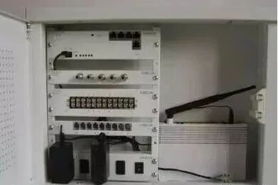

人们习惯把弱电方面的技术称之为弱电技术。可见智能建筑弱电技术基本涵义仍然是原来意义上的弱电技术。只不过随着现代弱电高新技术的迅速发展,智能建筑中的弱电技术应用越来越广泛。一般情况下,弱电系统工程指第二类应用。
主要包括:1、电视信号工程,如电视监控系统,有线电视。2、通信工程,如电话。3、智能消防工程。4、扩声与音响工程,如小区的中背景音乐广播,建筑物中的背景音乐。5、综合布线工程,主要用于计算机网络。随着计算机技术的飞速发展,软硬件功能的迅速强大,各种弱电系统工程和计算机技术的完美结合,使以往的各种分类不再像以前那么清晰。各类工程的相互融合,就是系统集成。
常见的弱电系统工作电压包括:24VAC、16.5VAC、12VDC,有的时候220VAC也算弱电系统,比如有的由摄像机的工作电压是220VAC,我们就不能把它们归入强电系统。弱电系统主要针对的是建筑物,包括大厦、小区、机场、码头、铁路、高速公路等。
常见的弱电系统包括:闭路电视监控系统、防盗报警系统、门禁系统、电子巡更系统、停车场管理系统、可视对讲系统、家庭智能化系统及安防系统、背景音乐系统、LED显示系统、等离子拼接屏系统、DLP大屏系统、三表抄送系统、楼宇自控系统、防雷与接地系统、寻呼对讲及专业对讲系统、弱电管道系统、UPS不间断电源系统、机房系统、综合布线系统、计算机局域网系统、物业管理系统、多功能会议室系统、有线电视系统、卫星电视系统、卫星通讯系统、消防系统、电话通讯系统、酒店管理系统、视频点播系统、人力资源管理系统等等。

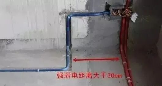

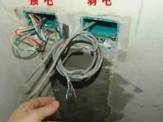

1、强弱电要分开
在装修中,电路布线改造最忌讳的事情,是把所有线路收纳到一起。所以在改造电路施工时,国家标准是:强弱电要分开走线,禁止共管共盒,且强弱电之间线路的平行距不得小于30cm。但是考虑到实际情况(现代公寓没有做到30cm以上的条件),讲究一些的装修公司会至少留出15厘米,保证留出距离。这个距离也能保证不会出现强电干扰弱电的情况。

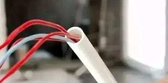

4、同一管内线路不宜过多
在强弱电线路布设时,所需管数应当根据导线数量而变化,原则上一根管子不能超过四根导线,千万不能有导线把管内空间塞满的情况。像一般弯管的利用率在四成到五成之间,直线管可以稍高一些,在五成到六成之间为宜。

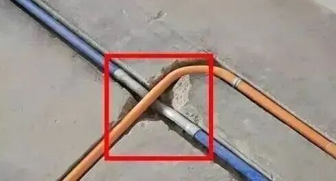

5、忌避免折断式直角弯
在施工走线中,遇到线路需转弯的情况,千万不能出现折断式的转直角,这样很可能会影响信号强度,且造成导线无法穿过的情况,因此,最好采用大弯,金属角来过弯连接导线。(来源:网络)
