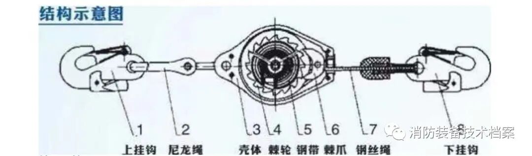

知识点:防坠器 速差自控式防坠器又叫速差器 能在限定距离内快速制动锁定坠落物体, 适合于货物吊装,保护地面操作人员的生命安全和被吊工件物体的损坏。 使用范围 本品可广泛应用于石油、化工、电力、建筑、通讯、制药、桥梁等高空作业场所。?
知识点:防坠器
速差自控式防坠器又叫速差器
使用范围
材料选择
1、 控制系统采用特种钢,并经过特种处理,质轻耐磨、耐腐蚀、抗冲击。
2、 外壳采用高强度铝合金材质,质轻、不老化。
3、 安全绳采用航空用钢丝绳。
4、 悬挂绳、安全带,均做阻燃处理。
5、 关键零部件均经耐磨、耐腐蚀处理,并经严密调整测试,不需添加润滑剂。
6、 外形采用封闭式,以防随意拆卸、改装、确保安全。?
使用说明
1、 本产品是利用物体下坠的速度差进行控制。
2、 本产品高挂低用,使用时只需将防坠器上的锦纶吊绳跨过上方坚固钝边结构上,将安全钩扣住吊环,把防坠器悬挂在使用者上方,将安全绳上的铁钩挂上安全带的半圆环内,即可使用。
3、 正常使用时安全绳将随人体自由伸缩,不需经常更换悬挂位置。在器内结构的作用下,安全绳一直处于半紧张状态,使用者轻松自如,无牵无挂地工作。
4、 一旦人体失足坠落,安全绳的拉出速度加快,器内控制系统即可锁止,使安全绳拉出不超过0.2M,冲击率小于3000N,对人体毫无伤害,负荷一解除又能恢复正常工作状态。
5、 工作完毕,安全绳将自动回收到器内,便于携带。?
注意事项
1、 使用GJ系列速差自控式防坠器前应进行制动实验一一将安全绳以正常速度拉出,防坠器发出清脆的“嗒、嗒”声,猛拉安全绳,防坠器迅速制动, 松开安全绳能自动收回,若不符合上述要求,请停止使用。
2、 上挂点与工作点之间的倾角应不大于30° ,倾角大于30° ,坠落时有撞击到其他物体的可能。
3、 产品出厂时已进行精确调试和严格实验,使用过程中禁止拆卸。
4、 特殊零件处理工艺和一体化装配,安全免维护产品,禁止对该产品进行日常维护。
5、 保存在通风、干燥环境中,防止异物或大量灰尘进入器声内部。?
