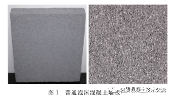

快等优点,目前已成为最大规模的新型墙体材料。泡沫混凝土墙板(见图 1)根据原材料不同可以分为不同类型:按照胶凝材料不同可以分为普通水泥泡沫混凝土墙板、粉煤灰泡沫混凝土墙板、快硬性硫铝酸水泥泡沫混凝土墙板、复合水泥泡沫混凝土墙板等;按照轻集料不同可以分为膨胀珍珠岩泡沫混凝土墙板、陶粒泡沫混凝土墙板、聚苯乙烯泡沫混凝土墙板等。笔者通过对上述墙板进行大量文献调研和分析,总结了各类泡沫混凝土墙板的特点和使用参数,并进行了优缺点对比和经济技术分析。

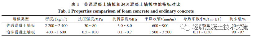

      发泡水泥混凝土墙板通常称为泡沫混凝土墙板国内最早开发的泡沫混凝土墙板主要由以水泥为主的无机胶凝材料发泡剂和外加剂 部分组成泡沫混凝土作为墙板材料具备良好的隔热保温效果相较于普通混凝土墙板而言泡沫混凝土墙板以其密度小性质稳定防火性能好工程造价低的特点广泛应用于建筑墙体保温隔热领域二者各项性能指标对比见表 1

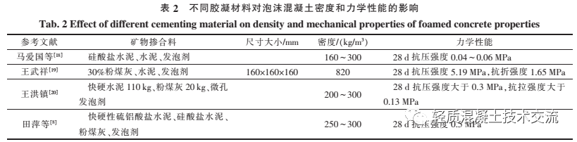

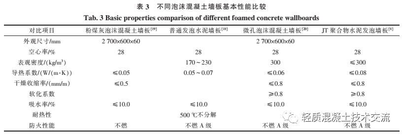

各类高效矿物掺合料的使用,加快了对传统泡沫混凝土墙板的改进开发。随着国家大力提倡节约资源和利废为宝,可将工业和电厂粉煤灰作为胶凝材料 的填料,粉煤灰作为填料不仅满足细度、吸水性等要求,同时也保证了与泡沫的高相容性。笔者总结了不同研究者通过掺入不同矿物掺合料以及采用其他类型水泥对泡沫混凝土改性的效果,见表 2。由不同泡沫混凝土材料制成的轻质墙板基本性能指标见表 3。
      普 通 水 泥 泡 沫 混 凝 土 墙 板 的 承 载 力 一 般 在0.06~0.08 MPa 之间其强度发展空间很大将粉煤灰引入泡沫混凝土能明显降低水泥的用量降低 能耗;增强混凝土的密实性,从而提高其抗磨性和耐久性;有效降低干密度的同时,提升泡沫混凝土墙板的强度;减少因水化热产生的收缩变形,同时 降低导热系数,提升保温性;在施工方面可以大大改善浆体的流动性,使墙板成型更为方便;在成本方面,由于粉煤灰获取便利,且比水泥成本低廉,因此可以在一定程度上降低经济成本。在普通硅酸盐水泥中掺加快硬性硫铝酸盐水泥,可以使其早期凝结快、硬化较早且后期强度较高,有利于加速泡沫在混凝土中稳定成型并形成微孔结构。使用快硬性硫铝酸盐的泡沫混凝土,表观密度为 300 kg/m3,抗压强度能达到 0.4 MPa 以上,具备较低的导热系数,保温性能卓越,热工性能良好,适用于我国寒区或偏北地区建筑外墙保温工程。但掺加快硬性硫铝酸盐水泥会造成墙板表面易起灰、抗碳化能力下降,且快硬性硫铝酸盐水泥价格比普通硅酸盐水泥价格高 1/2~1/3。因此,应从经济技术方面综合考虑,合理确定快硬性硫铝酸盐水泥掺量。研究表明,不同种类水泥对发泡倍数、浆体稳定性、干密度、抗压强度及导热系数均会产生影响,同时矿渣不适合用于发泡水泥的制备。与未添加硅粉或者超细粉煤灰等矿物掺合料的泡沫混凝土相比,使用低密度集料会明显提高泡沫混凝土的抗压强度,这是因为达到设计的材料密度会使得泡沫的引入量降低,从而获得更致密的结构。

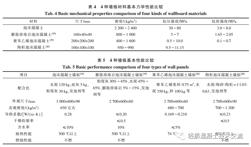

      4 种墙板材料基本力学性能比较见表 4种墙板基本性能比较见表 5。
1)吸水率
      聚苯乙烯泡沫混凝土与陶粒、膨胀珍珠岩等轻骨料泡沫混凝土相比,轻骨料泡沫混凝土吸水率更低。
2)密度
      轻骨料,尤其是有机材料的加入会对泡沫稳定性产生一定影响,造成泡沫混凝土密度波动性较大,不易控制,而普通泡沫混凝土的密度在生产时更容易控制。
3)力学性能
      由于膨胀珍珠岩和陶粒自身具备一定的强度, 所以膨胀珍珠岩泡沫混凝土墙板和陶粒泡沫混凝土墙板与另外 2 种泡沫混凝土墙板相比,在密度相
同的情况下其抗压强度更具一定优势,但力学强度也易受到其他因素的影响。
4)耐火性能
      聚苯乙烯板在温度过高的环境中会自燃,而发泡水泥保温板防火性能为不燃 A 级,这是发泡水泥保温板优于聚苯乙烯板的重要性能之一。传统的聚
苯乙烯材料一般在 74 °C 开始分解,墙体保温效果也 开始下降。因此,聚苯乙烯泡沫混凝土墙板耐火性能没有无机类泡沫混凝土墙板具有优势,同时随着有机物的加入,也增加了对环境的污染。
5)安装
      聚苯乙烯泡沫混凝土墙板主要采用“点固定”的形式与主体结构进行连接,故随着时间增长会出现空鼓、脱落等隐患,同时其抗氧化能力弱,并且聚
苯乙烯使用寿命一般在 20 年左右,致使该类型墙板使用范围受限。因此对于外形较为复杂的建筑物要谨慎采用聚苯乙烯泡沫混凝土墙板。
6)经济技术分析
      从经济技术方面对各类泡沫混凝土墙板进行分析,总体而言,轻集料泡沫混凝土墙板使用性能要优于普通泡沫混凝土墙板,但经济成本较高。掺入膨胀珍珠岩和陶粒的泡沫混凝土成本要大于掺入聚苯乙烯和少量石膏的泡沫混凝土。例如,采用膨胀珍珠岩的泡沫混凝土,因膨胀珍珠岩的价格较高,在相当生产条件下,每生产 1 m2 的轻质墙板,其成本要增加 3元。充分发挥选料在墙板中的作用,精准控制成本,更利于拓宽泡沫混凝土墙板在市场中
