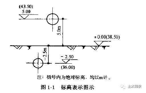

标高有绝对标高和相对标高两种。
绝对标高:是以一个国家或地区统一规定的基准面作为零点的标高,我国规定以青岛附近黄海夏季的平均海平面作为标高的零点;所计算的标高称为绝对标高。
其他各地标高都以它作为基准。
相对标高:除总平面图外,一般应用相对标高。一般把底层室内主要地坪标高定为相对标高零点,其他的标高都按照底层标高来测量。

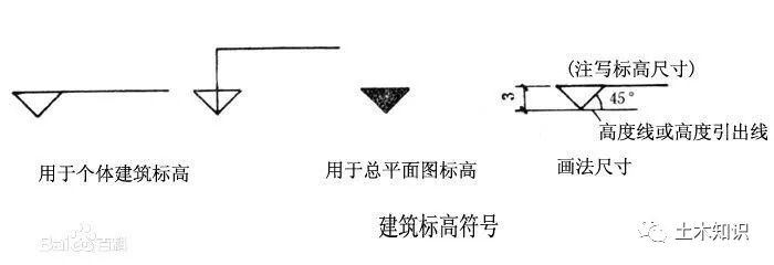

标高的符号
在施工图中经常有一个小小的直角等腰三角形,三角形的尖端或向上或向下,这是标高的符号。
注意事项
(1)总平面图室外整平地面标高符号为涂黑的等腰直角三角形,标高数字注写在符号的右侧、上方或右上方。
(2)底层平面图中室内主要地面的零点标高注写为±0.000。低于零点标高的为负标高,标高数字前加“-”号,如-0.450。高于零点标高的为正标高,标高数字前可省略“+”号,如3.000。
(3)在标准层平面图中,同一位置可同时标注几个标高。
(4)标高符号的尖端应指至被标注的高度位置,尖端可向上,也可向下。
(5)标高的单位:米。
