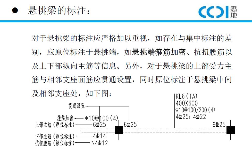

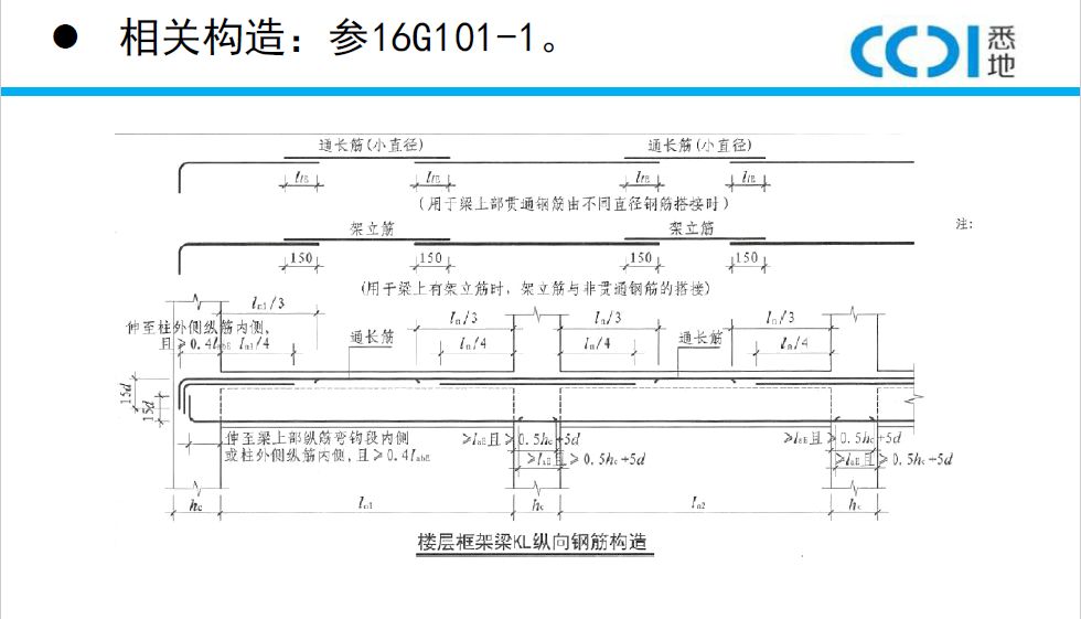

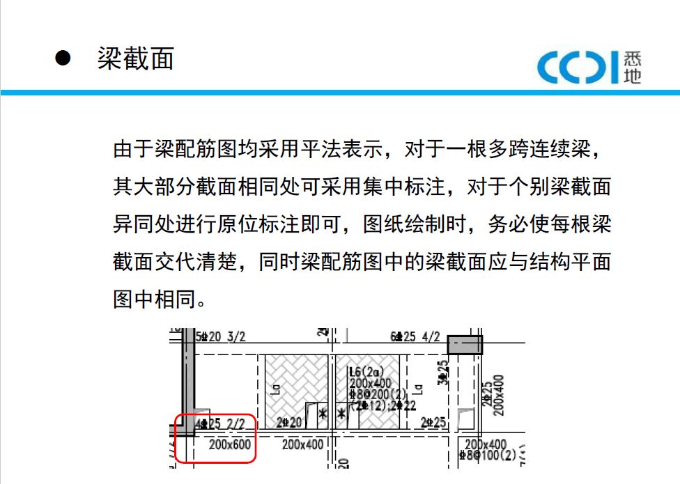

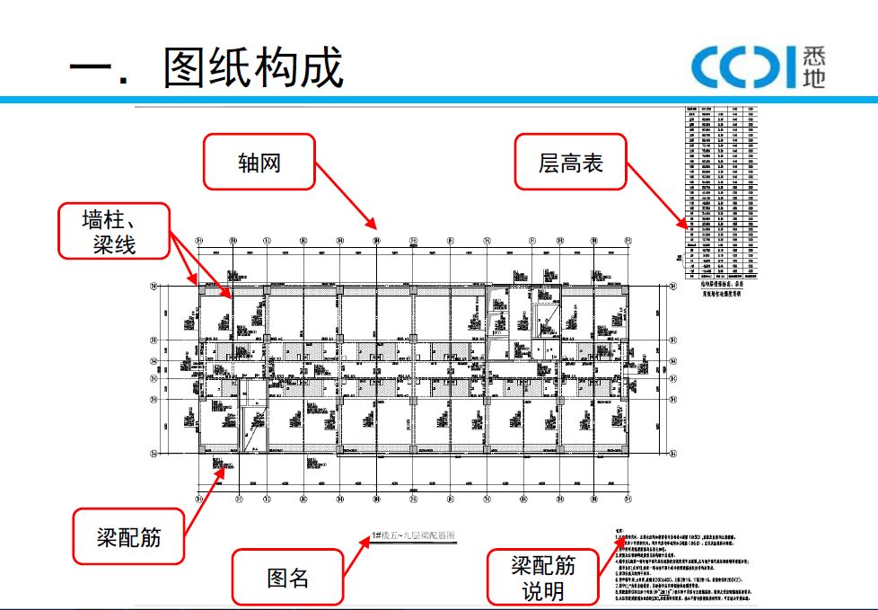

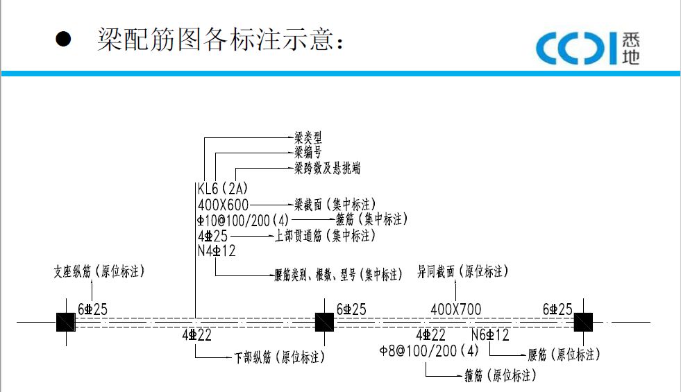

知识点:梁配筋画法解读
梁配筋教学 | 梁配筋都画不好,当什么设计师!
