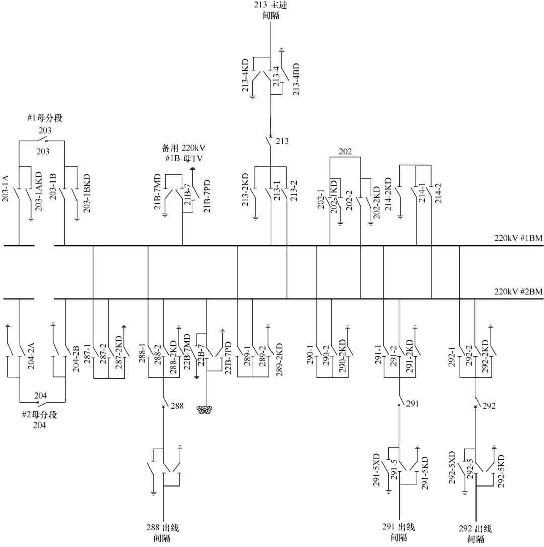

天气晴,故障前运行方式为220kV双母线运行;203、204为分段开关(已锁定,不可分闸);2号主变、出线288在220kV #2母线运行,3号主变、出线291在220kV #1母线运行;220kV其他间隔设备未投运,电气主接线图如图1所示。
设备基本情况:220kVGIS型号为ZF1-252,西安西电高压开关有限责任公司2015年5月生产,2015年12月投运,自投运以来未经历过不良工况。二次保护设备220kV母线保护屏型号为IBP-2CA,长园深瑞生产;220kV母线保护屏Ⅱ型号为PCS- 915A,南瑞继保生产。
图1  电气一次主接线图(部分)

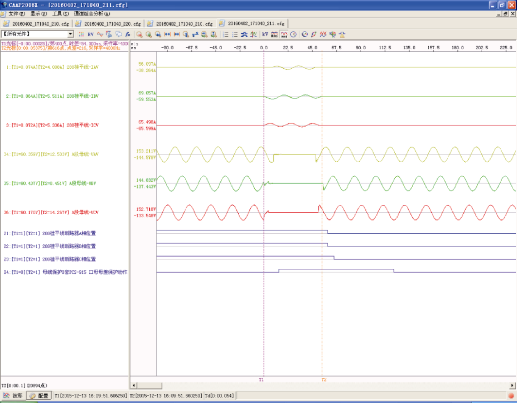

288开关故障录波图如图2所示。
通过图2可知,故障首先为B、C相间短路,持续11ms后转化为A、B、C三相短路故障,在母线发生故障时212开关最大电流有效值为Ia= 11515A、Ib=14666A、Ic=8967A,213开关最大电流有效值为Ia=11403A、Ib=14687A、Ic=8912A,288开关最大电流有效值为Ia=17178A、Ib=20975A、Ic=15933A,291开关最大电流有效值为Ia=7102A、Ib= 7175A、Ic=6955A。母线故障后56ms切除故障,保护装置动作记录情况见表1。
图2  288开关故障录波图

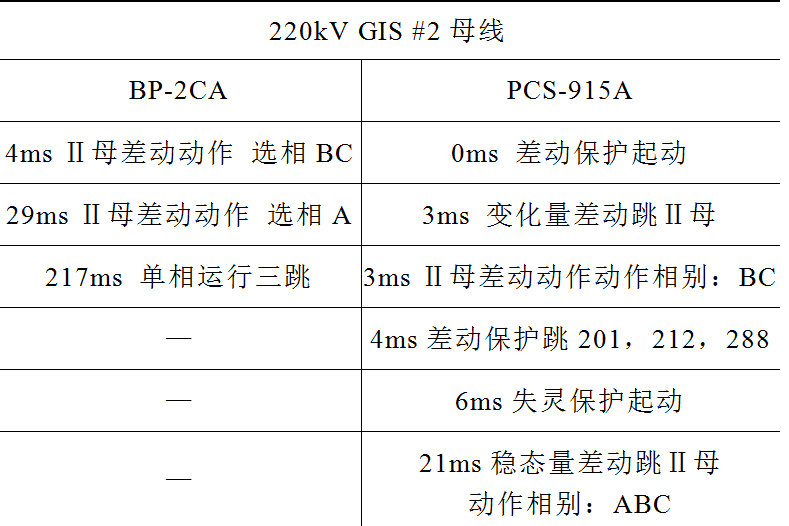

表1  保护装置动作记录情况
跳闸后,立即对故障的220kV #2母线相关设备进行检查,未发现异常情况,通过检查保护装置及动作信息确定本次两套保护装置均正确动作,判断220kV #2母线B、C相间故障,排除误动可能;对220kV #2母线相关设备外观检查无异常,怀疑母线气室内部故障。

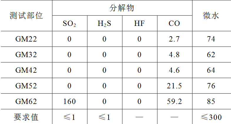

对220kV #2母线、2号主进212间隔、出线288间隔气室进行微水及气体组分测试,结果见表2,GM62气室中SO2特征气体组分含量为160?L/L,远高于标准≤1?L/L的要求,且相邻气室检测结果均为0,可判断220kV #2母线最右侧气室GM62内部发生放电。
表2  #2母线SF6气体微水、组分测试结果

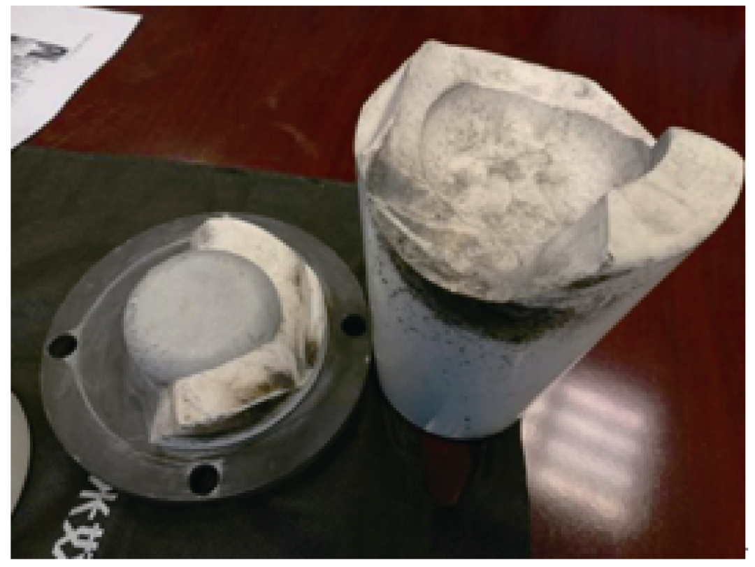

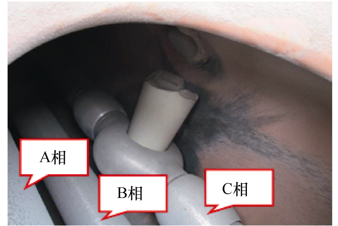

1)291与202间隔之间的过渡母线气室内部C相支柱绝缘子断裂,C相导体落于母线筒底部,掉落附近的筒体内部有严重的烧蚀痕迹(如图3、图4所示)。
图3  C相支柱绝缘子断裂
图4  断裂后的支柱绝缘子

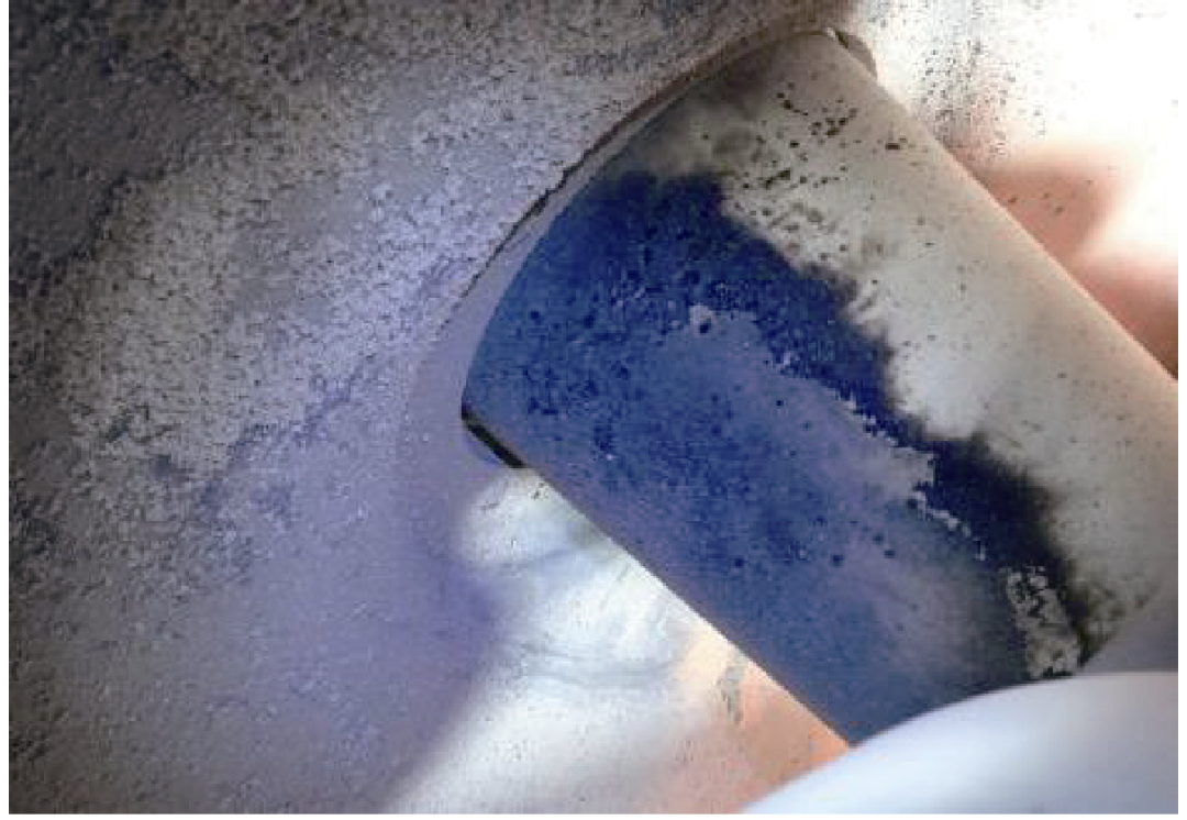

2)B相(筒体最下部)支柱绝缘子沿面对筒体放电(如图5所示),A相支柱绝缘子无异常。
图5  B相支柱绝缘子放电痕迹

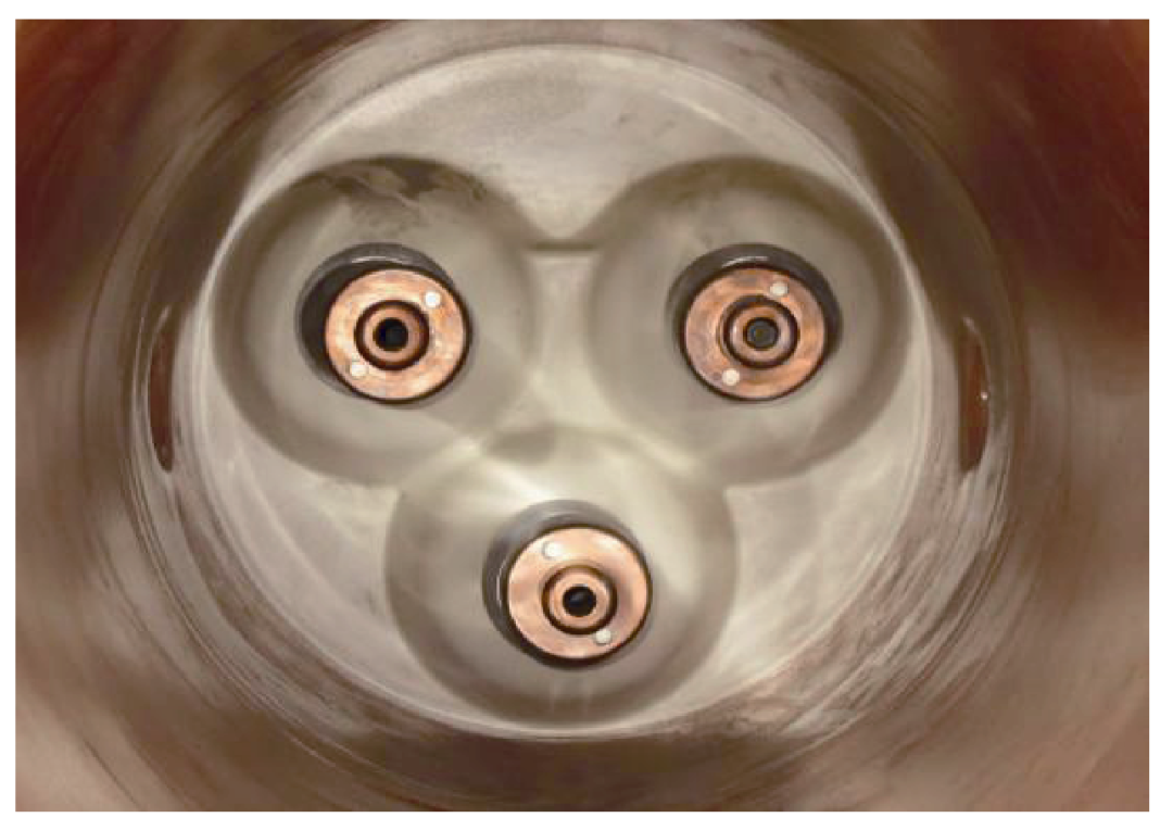

3)GM62和GM52气室之间的盆式绝缘子无异常,如图6所示,GM62气室也未发现其他可能引起内部故障的异常情况。

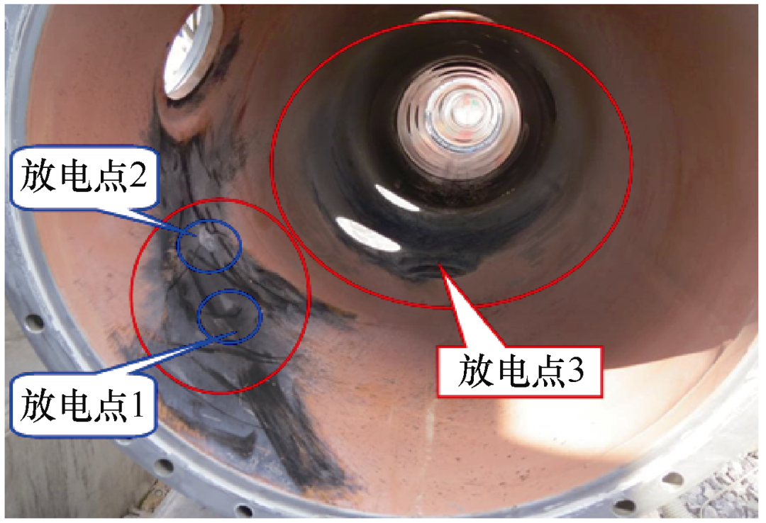

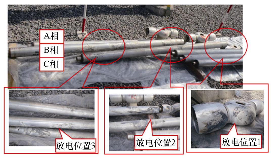

4)母线筒内壁与导体均有3处明显放电痕迹,分别如图7、图8所示。
母线筒内壁的3处明显放电痕迹,分别对应于母线导体上的3处放电位置。通过检查母线导体、支柱绝缘子和母线筒的放电痕迹,判断位置1为C相支柱绝缘子断裂后过渡导体对母线筒体放电(有2个放电点),位置2为B、C相母线导体间及B相沿支柱绝缘子直接对地放电,位置3为A、B、C相母线导体间放电。
图6  GM62和GM52间盆式绝缘子

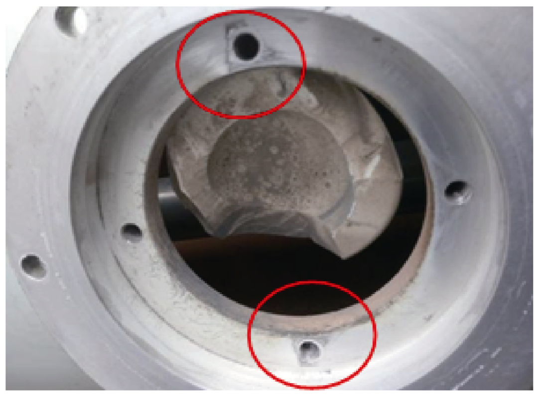

检查断裂的支柱绝缘子金属底板与筒体螺栓连接部位,4条螺栓中有2条受力不均痕迹明显(如图9所示),说明在厂内安装及运行过程中受力不均,导体-支柱绝缘子-金属底板-母线筒体连接部位存在明显受力,并在运行中的电动力作用下最终造成绝缘子断裂。
图9  金属底板与母线筒体连接部位
