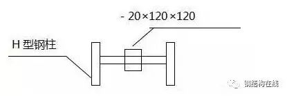

为保证钢柱准确、牢固地放在基础中的预埋φ30“中筋”上,在H型钢柱底部焊接增加一块厚度20的钢板,如下图。
钢柱安装时,先将基础杯口清理干净,并检查基础中预埋的标高控制“中筋”(φ30钢筋)的实际高度,由于基础施工时预埋的标高控制“中筋”的标高已经进行了精确控制,不需要再加垫铁。用此方法使钢柱脚处理做到了简便、快捷、高效。施工快,受力合理,柱子吊装时可在标高不变的情况下,几个方向自由调整。

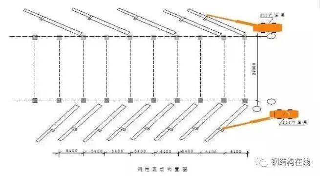

a 钢柱进场后按照吊装平面图的位置将钢柱摆好,并检查型号、编号是否正确。钢柱进场后平面位置见下图。

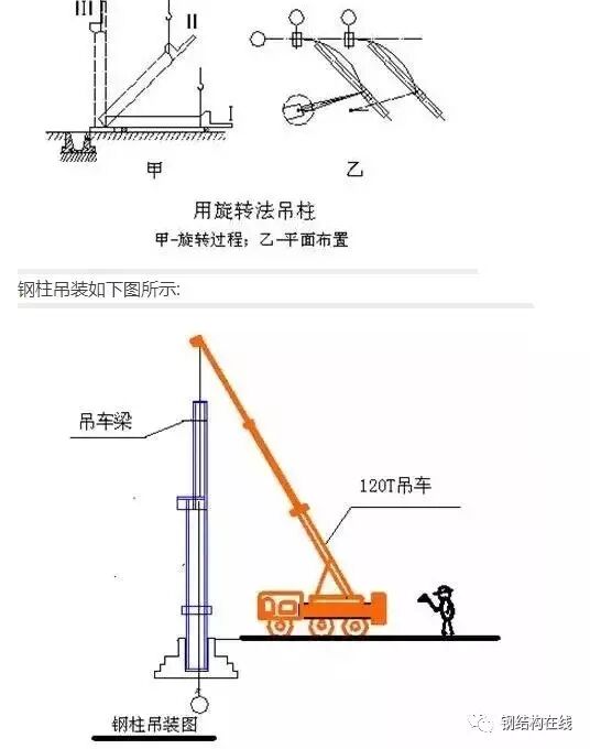

f 根据场地情况吊装采用旋转法:
吊装前的准备工作就绪后,首先进行试吊,钢柱起吊离地高度为200mm时应停吊,检查索具是否牢固、吊车是否稳定。确认无问题后,方可指挥吊车缓慢起升、旋转到杯口顶,然后缓缓下降,当柱底距离设计位置40~100mm时,调整柱身与基础两基准线达到准确位置,指挥吊车下降就位,并用钢楔块(或者木楔块)、揽风绳将柱子临时固定,达到安全方可摘除吊钩。
·旋转法要点 起重机边起钩边回转使柱子绕柱脚旋转而吊起柱子的方法叫旋转法,如下图甲所示。用旋转法吊装柱子时,为提高吊装效率,在钢柱进场时,应使柱子的绑扎点、柱脚中心和杯形基础中心三点,在以起重机停点为圆心,停点至绑扎点的距离(即吊柱子的回转半径)为半径的圆弧上(简称三点一圆弧),如下图乙所示。

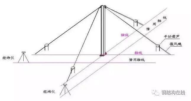

c.柱子校正工作需用测量工具同时进行,本工程中采用观测柱子垂直度,用两台经纬仪测量校正。
·首先,将经纬仪放在柱子一侧,使纵中丝对准柱子座的基线,然后固定水平盘的各螺丝。
·测柱子的中心线,由下而上观测。若纵中心线对准,即是柱子垂直,不对准则需调整柱子,直到对准经纬仪纵中丝为止。
·以同样方法测横线,使柱子另一面中心线垂直于基线横轴。柱子准确定位后,即可对柱子进行固定工作。

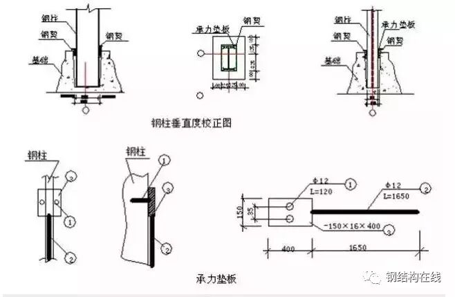

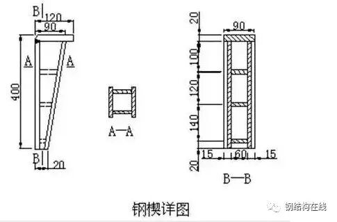

·钢柱垂直度校正:采用调距丝杆和钢楔,由于柱子长边接触面小,施工中设置垫板,详图如下。
钢楔制作尺寸如下图

钢柱吊装就位后,柱子校正工作主要是对标高进行调整和垂直度进行校正;校正方法可选用揽风绳、千斤顶、撬杠和钢楔块(或者木楔块)等工具,对钢柱施加拉、顶、撑、撬的垂直力和侧向力。调整柱子垂直度、定位轴线、标高。在确定无误后,钢柱与基础杯口间的空隙,应用C40细石混凝土浇筑密实。优先采用膨胀高强灌浆料。

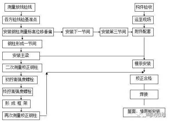

1.2.1主结构安装
1.2.1.1安装工艺流程(见下图)

1.2.1.3钢柱吊装
⑴钢柱安装方法
钢柱起吊前在柱脚部位掂好木板,防止损伤柱脚和其他结构。
钢柱绑扎采用专用吊装钢丝绳,绑扎需要垫木方或者胶皮以防止对钢柱造成损伤。
钢柱安装使用25吨汽车吊进行吊装,钢柱起吊时,吊车应边起钩,边转臂,使钢柱垂直离地。

⑷钢柱垂直度校正采用水平尺对钢柱垂直度进行初步调整。然后用两台经纬仪从柱的两个侧面同时观测,依靠缆风绳进行调整。如下图:
钢柱垂直度调整示意图

1.2.1.4钢梁安装
钢梁在现场必须码放整齐,每层钢梁中间必须垫放枕木,钢梁吊装两个吊点选择在钢梁的重心两侧,两个吊点位置应距离支座及跨中800mm以外,并根据钢梁的长短适当的增加两个吊点之间的距离。
确保安全,防止钢梁锐边割断钢丝绳,要对钢丝绳进行防护,吊索角度不小于450,钢梁使用钢丝绳直接绑轧或采用专用夹具进行吊运。
钢梁吊装前在钢梁上装上安全绳,起吊时在钢梁的两端分别挂两根溜绳,两个人分别拉住两根溜绳,钢梁开始起吊速度一定要慢。为了保证安全,人员不能站在梁的正下方。在钢梁的两端带上专用放置高强度螺栓的布袋,待钢梁吊至就位位置以上时,开始就位钢梁,钢梁下落速度控制在3米/分钟,在钢柱的柱头两端各安排两名安装工,准备安装钢梁。钢梁接近就位位置时,两名安装工人要分别用手扶住钢梁的上翼缘,将钢梁拖至就位位置,准备安装高强螺栓。

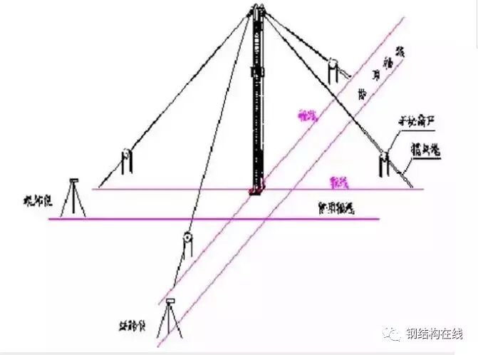

钢柱安装校正时,在互为90度平移1米的控制线上架设两台经纬仪并后视同一方向,经纬仪操作人员观测柱顶的小钢尺,测出钢柱偏差并指挥校正。
A作好各个首吊节间钢柱的垂直度控制。
B钢柱校正分四步进行:初拧时初校;终拧前复校;焊接过程中跟踪监测;焊接后的最终结果测量。初拧前可先用长水平尺粗略控制垂直度,待形成框架后进行精确校正。焊接后应进行复测,并与终拧时的测量成果相比较,以此作为下一步施工的依据。
C钢柱垂直度测量方法
初校正:采用水平尺对钢柱垂直度进行初步调整。
钢柱垂直度精确校正:主体框架吊装以一个柱网为一个安装节间,待连续的三个完整节间吊装完
毕形成整体后即可插入测量校正。用两台经纬仪从柱的两个侧面同时观测,使用揽风绳进行校正调整。

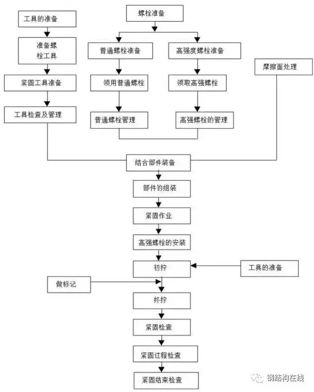

4)高强度螺栓施工
4.1临时螺栓的终拧
4.1.1在插入高强度螺栓前,为了使连接紧密先用临时螺栓栓紧,连接部位的材料如有弯曲、翘曲的需修正。
4.1.2孔的差异在2mm以内时,可以用绞刀进行修正。
4.1.3如果孔的差异超过2mm,与管理人员协商的基础上,采取换拼板等合理的处理方法进行处理,不允许气割扩孔。
4.2高强度螺栓插入
4.2.1高强度螺栓的螺帽及垫片要注意安装方向,按下图进行安装。
4.2.2插入螺栓时,注意不要在螺栓上附着锈、尘埃、油等。另外施工时不要强行打入螺栓孔内,以免损伤螺纹。

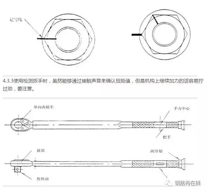

4.3初拧
4.3.1把临时固定螺栓锁紧后,确认构件的密实程度。
4.3.2初拧完后,通过螺栓螺帽、垫片及构件用白色记号笔进行标记
4)终拧
4.1初拧完后,使用专用紧固扳手进行锁紧,直至颈缩处断裂。
4.2当天插入的螺栓原则上当日终拧完。
4.3终拧原则上是从接头部位的中央到端部。
5)高强螺栓施工流程
