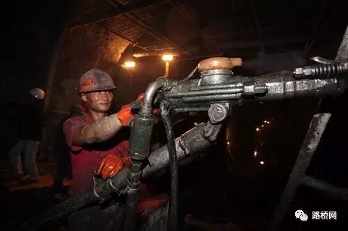

1、空压机、风枪、发电机三样设备必须早进场,数量足,以抢先机;

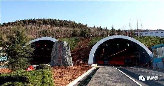

11、洞门钢筋要早焊接,注意三维模型图的建立;
12、路面要比边墙低才好看,并且要宽;

23、所有的风枪风管和水管从拱顶拴到锚杆上,不从路面通过;

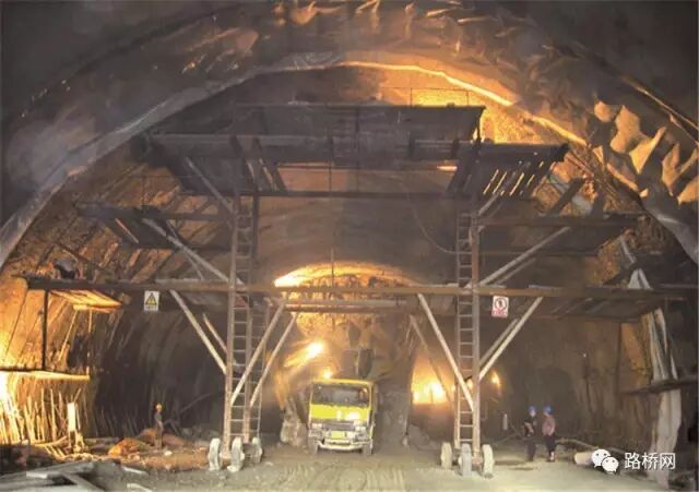

32、进度是永远的制高点,是永远正确的,上导洞的开挖不能慢,二衬要保证一天一模才是正常速度,下导仰拱的进度必须是“人力+机械+管理”才能制胜;

34、斜切式洞门必须将洞门斜切面向外倾斜,保证下雨时,雨水不会滴入内侧;

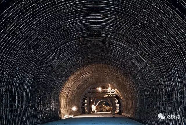

45、格栅之钢筋网片要有搭接长度,且绑扎或焊好;
46、全封闭段仰拱砼浇筑厚度要一致,才能形成封闭环;

63、二衬台车到要施工结束时有可能已是带病作业;
