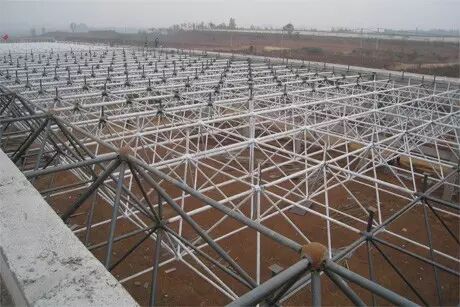

网架结构特点:
1、网架是由许多杆架组成的网状结构。是高次超静定的空间结构。网架结构可分为平板网架和曲面网架两种。
2、平板网架采用较多,其优点是:空间受力体系,杆件主要承受轴向力,受力合理,节约材料整体性能好,刚度大,抗震性能好。杆件类型较少,适于工业化生产。
3、平板网架可分为交叉桁架体系和角锥体系两类。角锥体系受力更为合理,刚度更大。
4、网架的高度与短跨之比一般为1/15左右。网架杆件一般采用钢管,节点一般采用球节点。

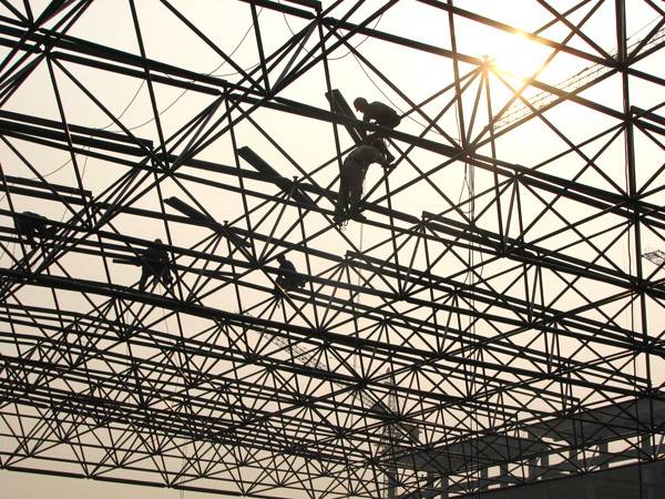

一、高空拼装法
  钢网架用高空拼装法进行安装,是先在设计位置处搭设拼装支架,然后用起重机把网架构件分件(或分块)上吊至空中的设计位置,在支架上进行拼装。此法有时不需大型起重设备,但拼装支架用量大,高空作业多。因此,对高强度螺栓连接的、用型钢制作的钢网架或螺栓球节点的钢管网架较适宜,目前仍有一些钢网架用此法施工。

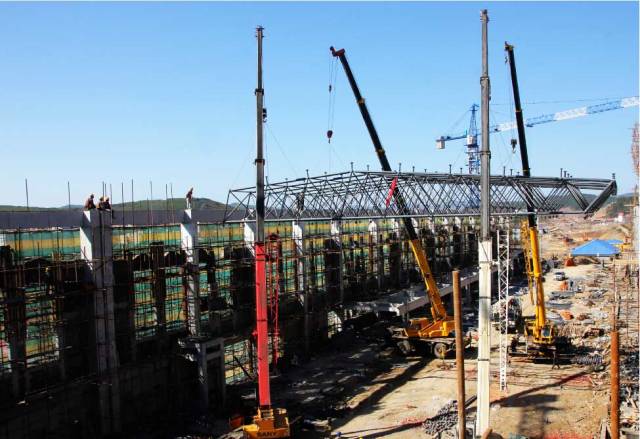

  此法是用于高度和重量都不大的中、小型网架结构。安装前先在地面上对网架进行错位拼装作业(即拼装位置与安装轴线错开一定距离,以避开柱子的位置)。然后用多台起重机(多为履带式起重机或汽车式起重机)将拼装好的网架整体提升到柱顶以上,在空中移位后落下就位固定。

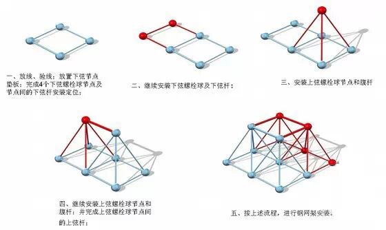

(1)网架拼装
  为防止网架整体提升时与柱子相碰,错开的距离取决于网架提升过程中网架与柱子或柱子牛腿之间的净距,一般不得小于10~l125px,同时要考虑网架拼装的方便和空中移位时起重机工作的方便。需要时可与设计单位协商,将网架的部分边缘杆件留待网架提升后再焊接,或变更部分影响网架提升的柱子牛腿。
  钢网架在金属结构厂加工之后,将单件拼成小单元的平面桁架或立体桁架运到工地,工地拼装即在拼装位置将小单元桁架拼成整个网架。网架拼装的关键,是控制好网架框架轴线支座的尺寸(要预放焊接收缩量)和起拱要求。
  网架焊接主要是球体与钢管的焊接。一般采用等强度对接焊,为安全起见,在对焊处增焊6~8mm的贴角焊缝。管壁厚度大于4mm的焊件,接口宜作成坡口。为使对接焊缝均匀和钢管长度稍可调整,可加用套管。拼装时先装上、下弦杆,后装斜腹杆,待两榀桁架间的钢管全部放入并矫正后,再逐根焊接钢管。
(2)网架吊装
  这类中、小型网架多用四台履带式起垂机(或汽车式、轮胎式起重机)抬吊,亦有用俩台履带式起重机或一根拨杆吊装的。
  如网架重量较小,或四台起重机的起重量都满足要求时,宜将四台起重机布置在网架俩侧,这样只要四台起重机同时回转即完成网架空中移位的要求,多机抬吊的关键是各台起重机的起吊速度一致,否则有的起重机会超负荷,网架受扭,焊缝开裂。为此,起吊前要测最各台起重机的起吊速度,以便起吊时掌握。
  当网架抬吊到比柱顶标高高出750px左右时,进行空中移位,将网架移至柱顶以上。网架落位时,为使网架制作中线准确地与柱顶中线吻合,事先在网架四角各拴一根钢丝绳,利用倒链进行对线就位。
