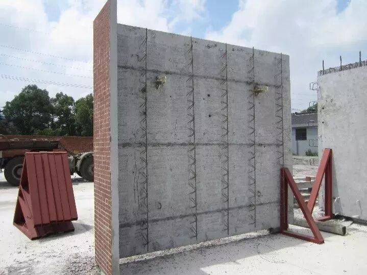

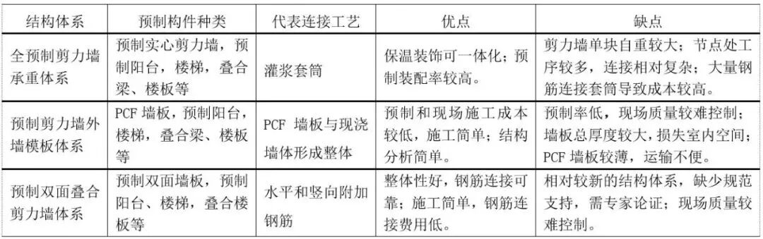

常见的装配式结构体系有全预制剪力墙承重体系、预制剪力墙外墙模板体系、预制双面叠合剪力墙体系等。各体系的代表工艺及优缺点如下图所示。
装配式结构体系及特点
全预制剪力墙承重体系
预制剪力墙外墙模板体系
预制双面叠合剪力墙体系

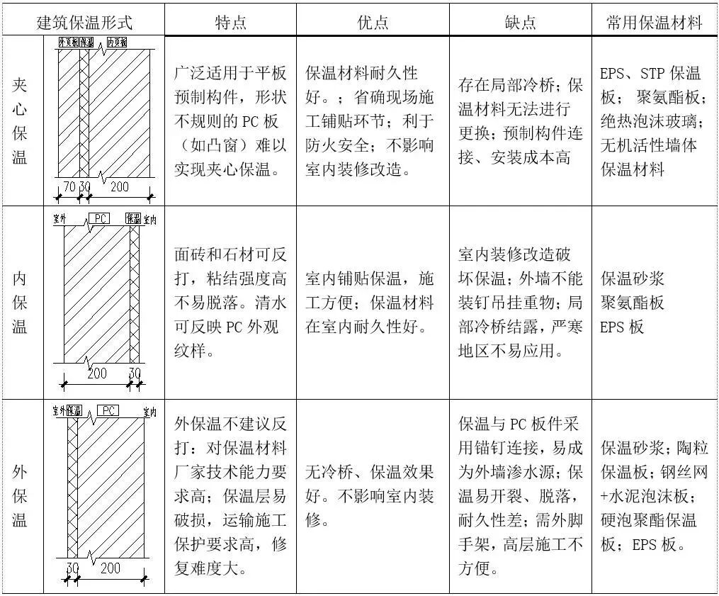

制约预制结构体系的因素主要有两个方面,一是建筑高度,按照现有规范的规定,不同结构体系的装配整体式房屋有最大适用高度限值。二是建筑保温形式,常见的保温形式有夹心保温、内保温和外保温,设计时应考虑各类保温形式的特点及使用材料进行选择。
装配整体式结构房屋的最大适用高度(m)
常见保温形式及特点

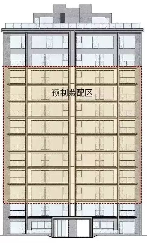

方案阶段:
方案阶段的PC专项设计主要有以下内容:
(1)根据各地政策和业主要求确定装配式建筑的面积比例和预制率
(2)选择预制结构体系
(3)确定预制构件类型和楼层范围
其中,在确定预制构件类型时,应注意剪力墙结构底部加强区不宜做预制、框支结构的转换梁和框支柱应现浇、高层的电梯井筒宜采用现浇结构。而在预制楼层的选择上,对于房屋的地下室楼层和屋面层,宜采用现浇楼盖结构;对于开洞过大的楼层、结构转换层,应采用现浇楼盖结构。

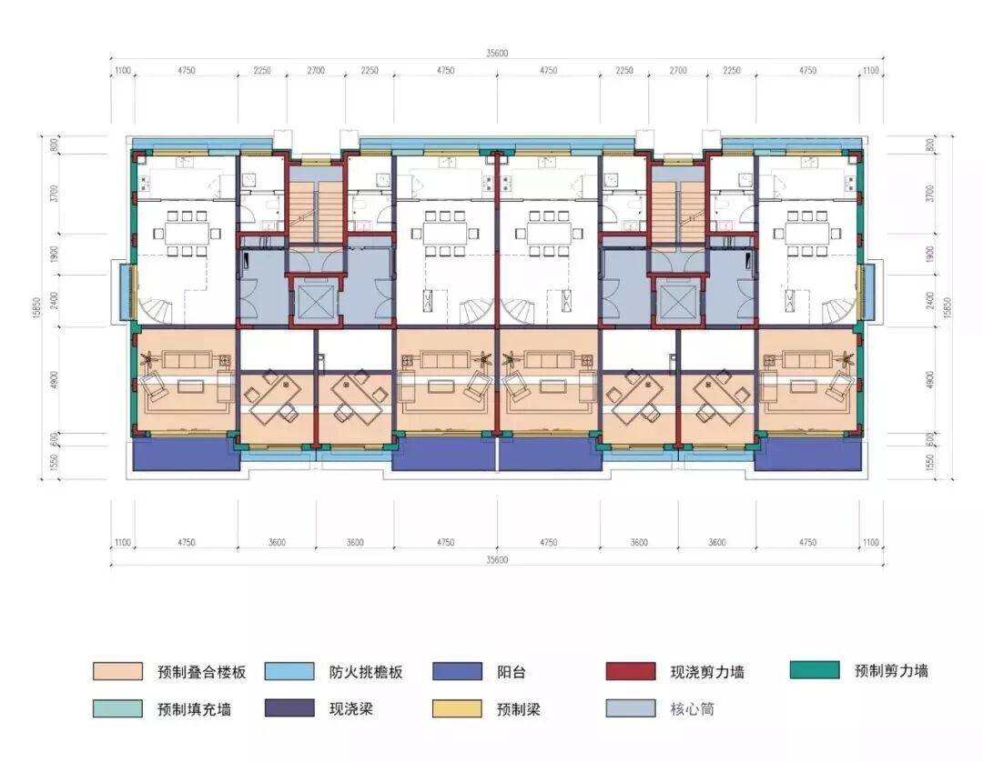

(2)预制构件平面分布图
(3)预制构件立面分布图
(4)典型墙身剖面图和连接详图
(5)相关计算书——包括夹心保温外墙面积计算和预制率计算
预制构件平面分布图示意
预制构件立面分布图示意

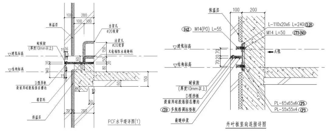

(5)预制构件公共详图——包括水平和竖向缝连接详图,夹心保温排水管设置详图,预制剪力墙水平和竖向连接详图,预制梯段板端部连接详图,夹心保温内外页板连接详图,预制墙施工用斜撑详图,预制外墙调标高详图、PC与现浇阴角模板施工详图,双向叠合板整体式接缝构造图等
(6)预制构件索引节点详图——包括凸窗与叠合梁的连接详图,PC墙的竖向和水平连接,阳台板与叠合梁的连接详图,转换层与PC构件的连接详图,阳台隔墙上下连接详图等

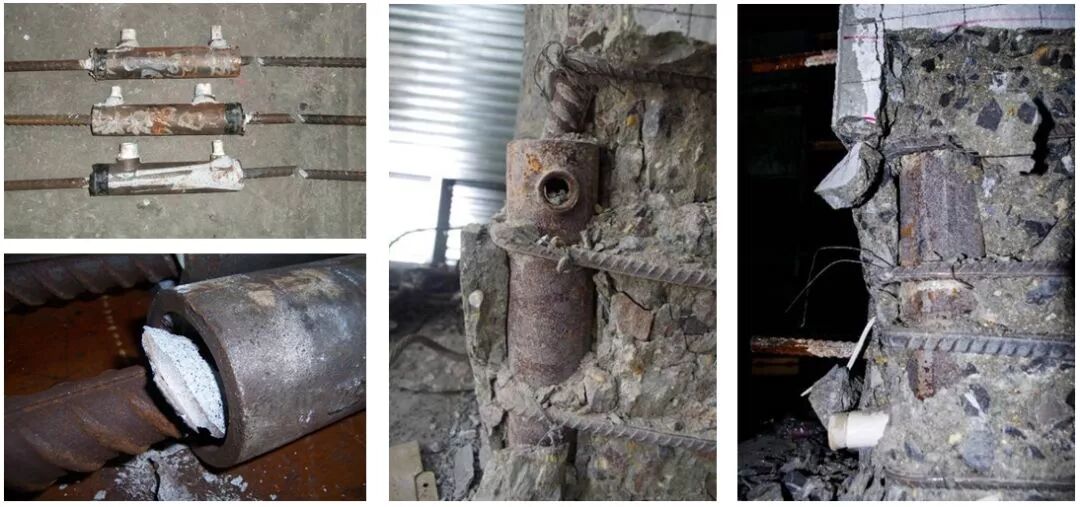

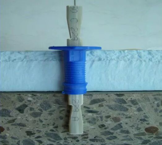

常见的连接件形式有FRP连接件、不锈钢连接件和灌浆套筒等,各连接件的作用和优缺点如下所示。
FRP连接件
不锈钢连接件
灌浆套筒

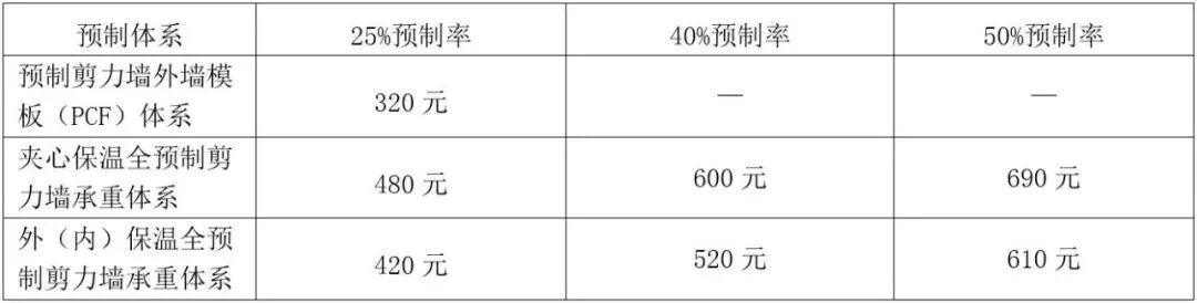

经济性对比
相比传统现浇住宅,装配式住宅因为材料、模板、运输、临时支撑等成本的增加,导致其结构造价偏高,且预制率越高造价增加越多。目前住宅常用的三种装配式结构体系相较于传统现浇结构每平米增加的造价可参考下表。表中数值来自2016~2017年的多个住宅项目的统计,随着装配式住宅的普及,相信未来结构造价将呈不断降低的趋势。
