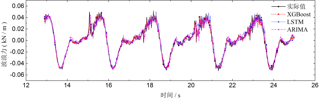

在卡特里娜飓风过后,墨西哥湾的许多桥梁都遭受了严重的损害。经灾后研究发现,桥梁损坏主因是桥下净空较低,飓风所引起的波浪淹没了桥面,导致了桥梁上部结构的移位。西南交通大学的黄博使用水槽试验对这一现象进行了研究,得到了桥梁淹没状态下的横向波浪力变化时程。对这一组时程数据使用不同的机器学习模型进行学习和预测,得到的结果如图1和表1所示。
图 1 桥面波浪力预测结果
表 1 桥面波浪力预测误差
通过对比预测结果可以发现,三种模型均具有较好的准确性。其中,在跨越多个时间步的预测上,XGBoost模型的预测结果要略优于LSTM。ARIMA模型在训练集规模较小的情况下就可以达到较高的预测精度,但是预测的时间跨度较小,预报发出后留给工程人员的反应时间较短。

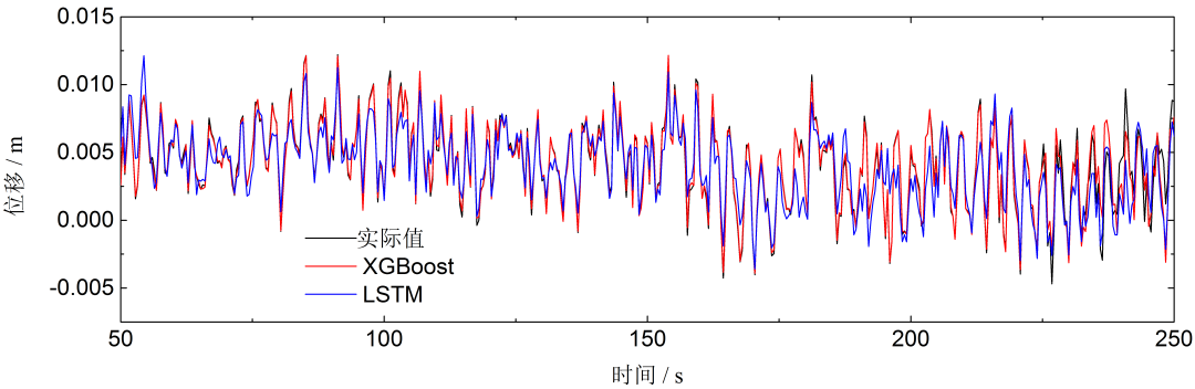

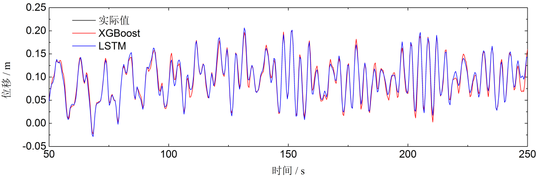

对于处在复杂自然环境条件的大跨海洋桥梁,风浪耦合作用带来的振动会变得更加明显。房忱等人对某跨海桥梁在风浪耦合作用下的振动状况进行了数值分析,得到塔顶、跨中、塔身与主梁连接处三个关键位置250秒长的振动位移时程。在使用原始数据进行预测时,跨中位移由于振动频率较为单一,预测结果较好,但塔顶和塔梁连接处的位移由于频率成分复杂导致XGBoost和LSTM模型的多时间步预测结果不理想。为解决这一问题,文章采用预处理方法,对振动的主要频率成分进行提取和分析,得到了较为准确的结果,如图2所示。
(a) 塔梁连接处 图片
(b) 塔顶
图 2 进行数据预处理的时间序列预测结果

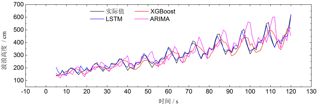

台风/飓风通过沿海时,所引起的波浪会对桥梁安全造成严重威胁,因此有必要对于波浪高度进行预警。但是相比前两节中的预测对象,台风来临时的波高预测有一定难度。一方面模型无法预先收集数据进行训练,且台风过境时间较短,数据收集量较少。另一方面,波浪高度随着台风逼近会呈现逐步上升的趋势。针对这两个问题,文章对三种模型进行了改进,采用滚动预测的方式,从小样本开始同步进行收集数据和模型训练,以提升模型在小样本条件下的预测精度,预测结果如图3和表2所示。由于缺乏台风下波浪的具体观测数据,本文采用具有一定变化趋势的公开数据集进行论证。
图 3 波浪高度的滚动预测结果
表 2 波浪高度预测误差
从预测结果可以看出,LSTM模型的预测结果最好,XGBoost模型和ARIMA模型的预测结果偏差较大,且数据出现了一定的滞后性。
