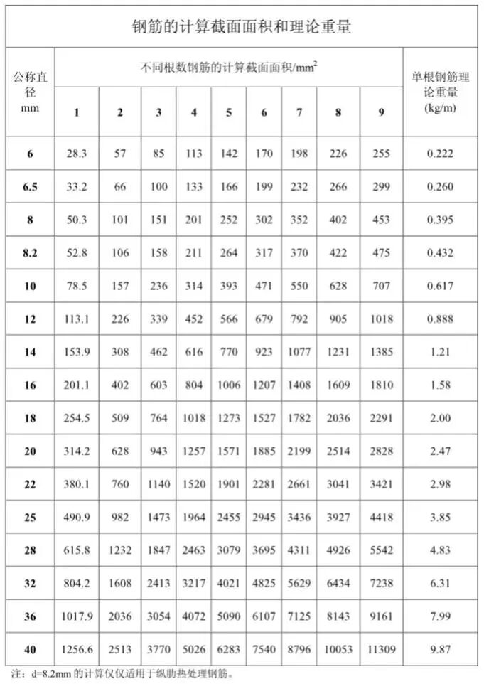

钢筋理论重量和表面积表及钢筋代fs 1.钢筋理论重量计算公式: 每米理论重量(kg)=0.00617d^2(d钢筋公称直径, mm) 密度=7.85*10^3kg/m3 每米钢筋重量 7.85*10^3*πd^2/4/10^6*1(米)=0.00617*d^2(kg) 这里d单位mm 2.钢筋理论表面积计算公式:509.55(d钢每吨钢筋理论表面积=d筋公称直径, mm) 表面积S=π*d*长度
钢筋理论重量和表面积表及钢筋代fs
1.钢筋理论重量计算公式:
密度=7.85*10^3kg/m3
每米钢筋重量
这里d单位mm
表面积S=π*d*长度
钢筋体积
V=πd^2/4*长度
V=S*d/4
m/密度=V
每吨钢筋理论表面积
1000kg/7.85*10^3=S*d/4/1000
S=4000/7.85/d=509.55/d(m2)
这里d单位mm
钢筋计算截面积及单位长度重量
