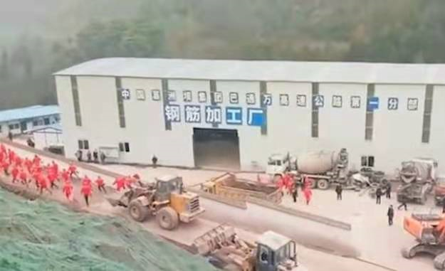

某隧道工地纠纷打架

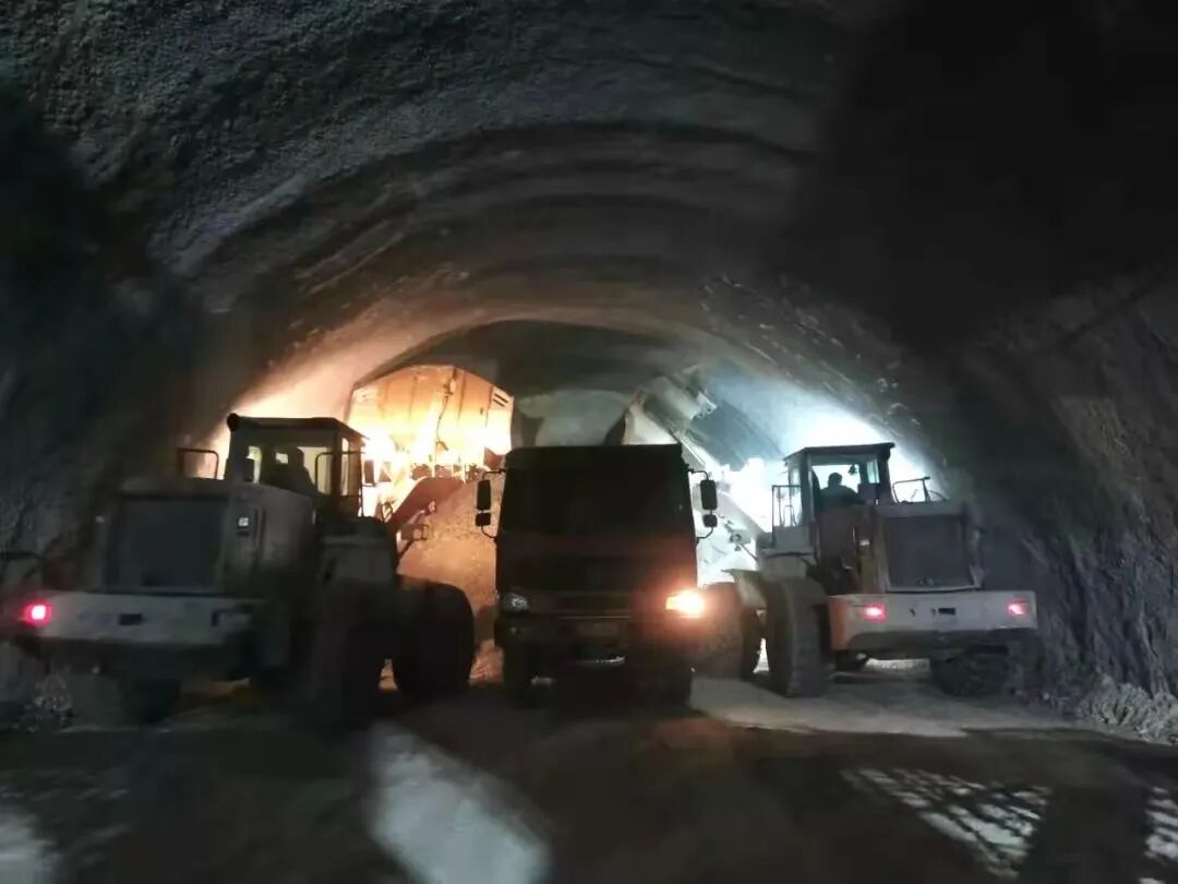

  3、超运距弃渣
  造成超运距弃渣主要有三种情况,一是项目部改变了施工组织设计,利用洞渣加工碎石,需要隧道队伍将洞渣运输到碎石加工场,运距增加;二是原有弃渣场容量太小,或审批不通过等原因,导致更换弃渣场,运距增加。三是原计划的弃渣道路由于村民阻工,地质灾害等原因无法通行,只能绕路弃渣,增加运距。
