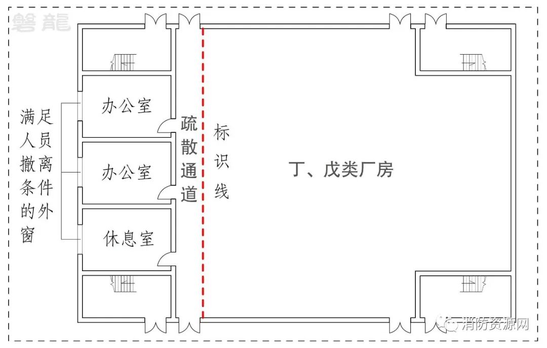

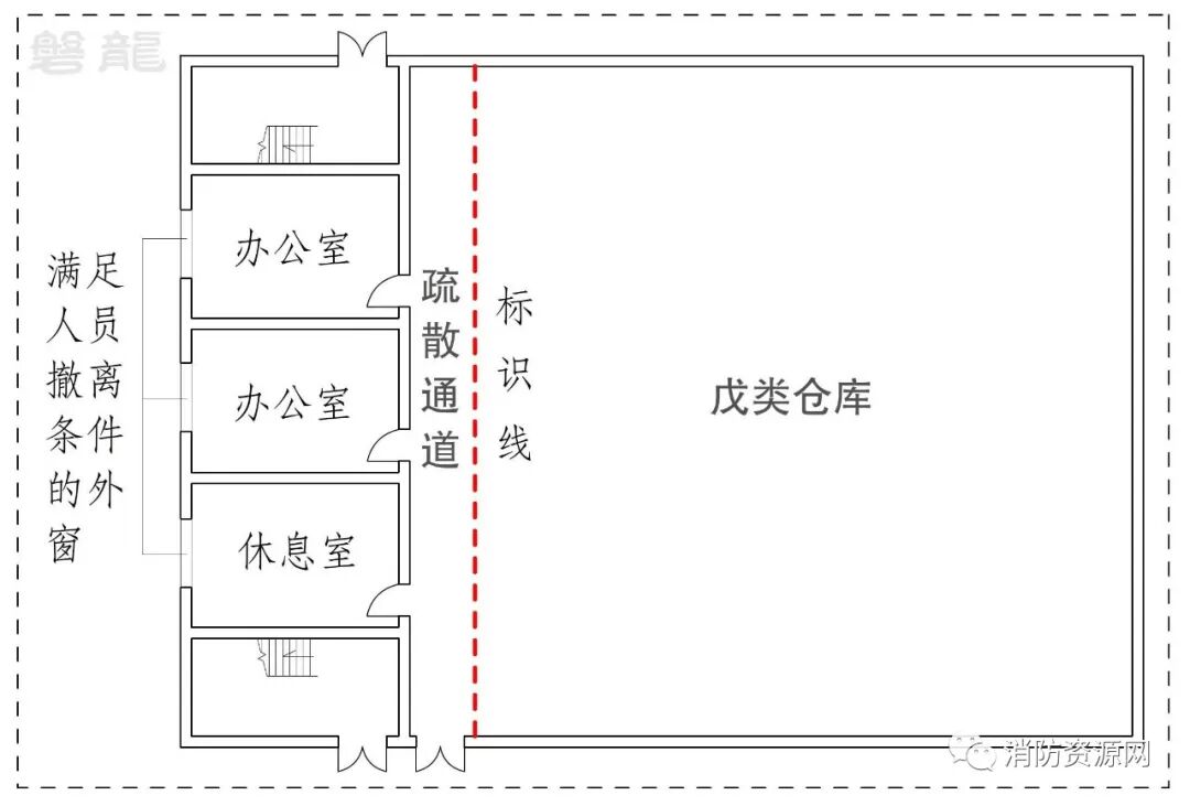

1、《 <建筑设计防火规范> 图示及应用》认为,办公室、休息室设置在丁戊类厂房或戊类仓库内时,不要求采用防火隔墙分隔,但仍应为相对独立的区域。 (图示1)(图示2)
(图示1)
(图示2)
2、同时,考虑目前的实际应用情况,本文认为,当办公室、休息室设置于丁戊类厂房或戊类仓库的首层时,可以不设置隔墙,但应规划明确的疏散通道,且办公室、休息室应具备通过外窗撤离的条件。(图示3)(图示4)
