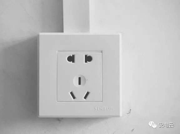

10a插座,一般是5个孔的插座,分别是1个双头1个三头,适合用于小功率电器(例如:电视、电脑、电饭锅等),以便节省插头空间。较大一些的电器,例如:热水器、小匹数空调,都是仅1个三孔的插座。

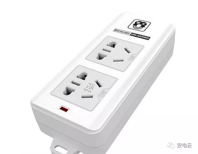

16a插座分两种,一种是因家庭中有时需用大功率电器,且出于安全考虑,所以会选择只可插座只能插入1个电器的;另外一种就是有多个插孔,可插入其他电器的插座。

1、外观:10a为五眼插,分别是1个三孔、1个二空;而16a即是一个三孔插,而且比10a三孔插体积要大些。
2.运用: 16a插头和10a插头是不通用的,10a插头插不到16a插座里去,当然反过来也不能。
c.插座金属:16a插座承载电流量大于10a插座,所用铜也比较多,而10a插座则较少。
d.接受规模:16a的插座能够接受3000瓦以内的电器功率,而10a的插座功率控制在1800瓦以内,不然很容易发生意外。

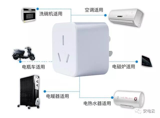

哪些电器用16a插座
家中使用大功率电器,安全性很重要。在插座选择上要谨慎,大功率产品最好用16a插座。比如说常用的大功率电器有空调、电磁炉、微波炉、电热水器等,这些电器都超出使用范围,易发生烧掉保险丝、火灾等意外,所以大家在使用电器时要使用16a插座。

学习了10A插座和16A插座有什么区别,多谢了。但是像你说的微波炉、电磁炉等,好像没有用16A吧?大部分的厨用电器好像都还是用的10A吧?
