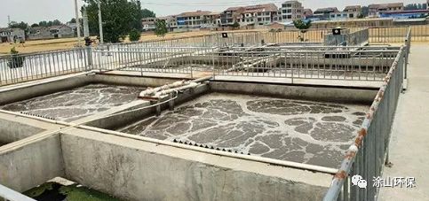

微生物的世界里面生活着一种贵族菌种,天生娇贵,禁不起雨,经不起浪。它就是污师们又爱又恨的硝化细菌。生物脱氮的骁将,微生物界的贵族!下面先介绍下这位贵族来头!硝化细菌属于化能自养型细菌,个体游离,需要依靠广大的异养型微生物而凝聚存活。而且生长繁殖周期长,相对于异养型微生物的繁殖周期滞后一代!这就是贵族的高傲?关键这主天生娇贵,对于生存环境敏感,要求苛刻,属于温室里的花朵。不可怠慢!否则翻脸比翻书都快!

某生活污水处理厂,主要工艺为A2O工艺,进水水量5000m3/d,进水 COD300-400mg/l 进水氨氮为 20mg/l,出水在16-20mg/l,氨氮出水要求 5mg/l。从去除率来看脱氮效果不明显,几乎没有经过现场询问运营人员,运行管理人员平时运行,如果出水 COD 升高,检测SV30 为 85%时,他们就采取排泥措施,还有DO偏高,污泥沉降性能不好,他们也会排泥,基本 1-2d 排一次泥,根据现场分析判断,排泥太勤,污泥龄短硝化菌流失,硝化效率低下甚至无去除率。
针对现场情况建议:
(1)条件允许的情况下投泥。
(2)减少排泥时间,甚至不排。提高污泥龄。
