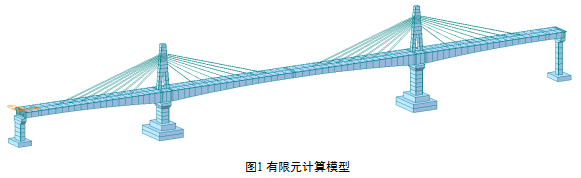

采用通用有限元软件 Midas Civil 2019建立空间有限元模型,将结构离散为285节点、177个梁单元、56个桁架单元。主梁、桥塔、桥墩、采用空间梁单元模拟,斜拉索采用桁架单元模拟,采用施加相应刚度矩阵的方法模拟基础底部边界条件。结构有限元模型如 1 所示。

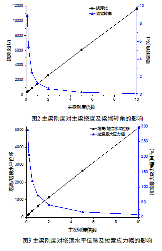

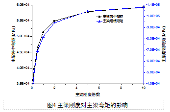

4.1  主梁刚度
主梁刚度取原刚度的0.10.20.51倍、2倍、5倍和10,其他参数不变。在静活载作用下,主梁刚度对结构变形和内力的影响如图2~4所示
由图2~4可知,在活载作用下,主梁刚度增大,主梁挠跨比、梁端转角、塔顶水平位移和拉索应力幅呈减小趋势,且减小幅度较大,主梁跨中挠度最小值仅为最大值2.8%梁端转角最小值为最大值的1.6%,塔顶水平位移最小值为最大值的2.6%,拉索应力幅最小值为最大值的3.2%;主梁跨中、中支点弯矩逐渐增大,跨中弯矩最大值为最小值的1.64,塔根处弯矩最大值为最小值2.69
主梁刚度较小时,对结构内力和变形的影响较大,但当主梁刚度增大到一定程度时,对结构内力和变形的影响并不明显。综上所述,部分斜拉桥对主梁的刚度变化较为敏感。

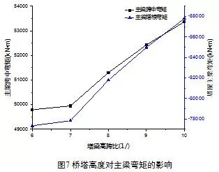

4.2  桥塔高度

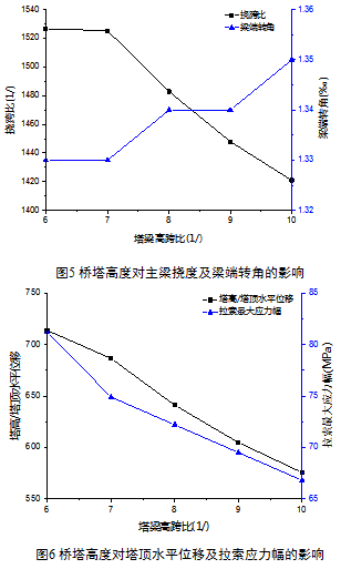

桥塔高跨比取值为1/101/91/81/71/6,桥塔高度分别为16m17.78m20m22.86m26.67m。在静活载作用下,桥塔高度对结构主要内力和变形的影响如图5~7所示。
5~7表明,在活载作用下,桥塔高度增大,主梁挠跨比、梁端转角呈减小趋势,且减小幅度较小,主梁跨中挠度最小值为最大值93.1%梁端转角最小值为最大值的98.5%;塔顶水平位移逐渐增大,但塔顶位移与塔高的比值逐渐减小,塔顶水平位移与塔高比值的最小值为最大值的80.7%;拉索应力幅逐渐增大,拉索应力幅最大值为最小值的1.22倍;主梁跨中、中支点弯矩逐渐减小,跨中弯矩最小值为最大值的93.3%塔根处弯矩最小值为最大值的88.1%
桥塔高度增加,可改善结构的受力性能,而桥塔高度增加会使得桥塔和拉索的材料用量增大,且拉索应力幅提高,因此在保证拉索应力幅满足疲劳设计要求的前提下,可尽量提高桥塔高度。具体设计时,应结合景观及经济性,来确定桥塔的高度。

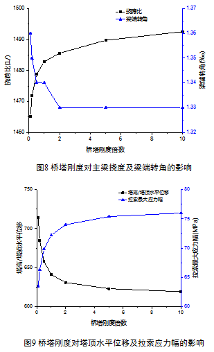

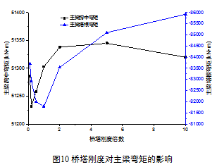

桥塔刚度取原刚度的0.10.2倍、0.5125倍、10倍,其他参数不变。在静活载作用下,
桥塔刚度对结构主要内力和变形的影响如图8~10所示。
8~10表明,在活载作用下,桥塔刚度增大,主梁挠跨比、梁端转角呈减小趋势,且减小幅度较小,主梁跨中挠度最小值为最大值的98.2%梁端转角最小值为最大值的97.8%;塔顶水平位移和拉索应力幅逐渐增大,塔顶水平位移的最大值为最小值的1.15倍,拉索应力幅最大值为最小值的1.2倍;主梁跨中弯矩变化幅度很小;主梁塔根处弯矩先减小后增大,塔根处弯矩最大值为最小值的1.05倍。
桥塔刚度增加,对主梁的受力影响很小,而对桥塔自身及拉索的受力影响稍大,总体来说,改变桥塔刚度对部分斜拉桥受力特性的影响很小。因此,可认为对于以主梁受力为主的部分斜拉桥,其桥塔刚度满足自身的受力性能要求即可。

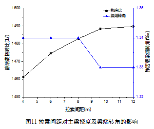

4.4  拉索间距

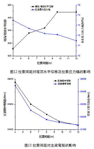

拉索间距4.0m6.0m8m9.6m12.0m,拉索的总面积及布置区域不变,其他参数不变。在静活载作用下,拉索间距对结构主要内力和变形的影响如图11~13所示
由图11~13可知,在活载作用下,拉索间距增大,主梁挠跨比、梁端转角呈减小趋势,且减小幅度较小,主梁跨中挠度最小值为最大值的98.1%梁端转角最小值为最大值的99.3%;塔顶水平位移和拉索应力幅逐渐减小,塔顶水平位移的最小值为最大值的96.8%,拉索应力幅最小值为最大值的97.3%;主梁跨中弯矩和塔根处弯矩呈减小趋势,跨中弯矩最小值为最大值的98.4%,塔根处弯矩最小值为最大值的96.3%
从受力性能上分析,拉索间距增大,结构的受力性能改善,但当索距超过8m其优势也并不明显;从经济角度上分析,密索布置下拉索的利用效率较低.在材料用量及利用效率上都远没有稀索布置经济。但是索距过大,拉索在施工过程中对主梁的帮扶有所减弱。综合上述,采用稀索布置对于部分斜拉桥较为有利,能满足结构受力要求。

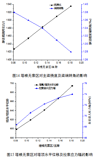

4.5  塔根无索区

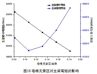

塔根无索区长度取为13m17m21m25m29m,长度与主跨的比值分别为0.0810.1060.1310.1560.181对应的跨中无索区长度为38m30m22m14m6m,拉索的规格、根数及索距保持不变。在静活载作用下,无索区长度对结构主要内力和变形的影响如14~16所示
由图14~16可知,在活载作用下,塔根无索区长度增大,主梁挠跨比、梁端转角、塔顶水平位移呈减小趋势,且减小幅度较小,主梁跨中挠度最小值为最大值的93.0%梁端转角最小值为最大值的92.8%,塔顶水平位移最小值为最大值的86.2%;拉索应力幅逐渐增大,拉索应力幅最大值为最小值的1.08倍;主梁跨中弯矩呈减小趋势,跨中弯矩最小值为最大值的93.1%,主梁塔根处弯矩逐渐增大,塔根处弯矩最大值为最小值的1.03倍。

(5) 塔根无索区长度增大可以提高结构整体刚度。由于塔根附近的主梁刚度较大,而跨中位置主梁刚度较小,因此增大塔根无索区长度,可以改善主梁跨中位置的受力性能。
