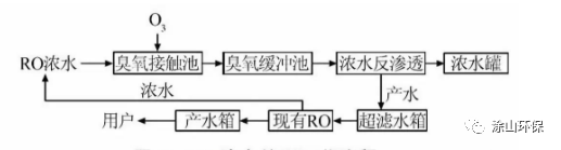

原水为山东某石化厂 RO 浓水,处理规模为 75m3/h,工艺流程见图 1。
由表 1 可知,现有RO 浓水经过臭氧氧化后,再经过浓水 RO 处理,其产水汇入现有 RO 产水箱,再经过现有 RO 处理后进行回用,RO 浓水进行回收,达到水资源循环利用、节水的目的。
2.2 臭氧氧化
臭氧氧化单元使用青岛国林臭氧设备, 功率为8~10 kW·h/kg,臭氧产量为 15 kg/h(质量浓度≥100
mg/L), 臭氧系统的投加控制根据接触池水流量和预先设定的臭氧投加率自动调节臭氧投加量,调节范围在 10%~100%。 臭氧接触池的接触时间控制为 180 min,保证臭氧与污水的充分接触。系统采用微孔曝气盘投加臭氧,曝气盘安装在接触池池底但高于导流墙的最低位置以避免气泡被引流到反应池中,在接触室中,被处理水由上向下流,而臭氧气体则由下向上反向流以达到最好的接触效果。 反应后的臭氧尾气通过加热破坏。 臭氧氧化后出水 COD<50 mg/L。
2.3 浓水反渗透装置
设置 1 套处理水量为 75 m3/h 的 RO 膜,由于进水 COD 高, 选用陶氏品牌的宽流道抗污染反渗透膜,设计回收率为 50%,膜平均通量≤11.5 L/(m2·h)。每套反渗透配置 90 根膜组件, 放置在 15 根 6 芯压力容器内,按一级一段并联排列。 高压泵前设置 5 μm保安过滤器,在进水中添加强化阻垢剂(投加量为5mg/L)、非氧化杀菌剂、盐酸(pH 调节为 6.5~6.8)、还原剂(NaHSO3, 防止反渗透膜氧化), 分别抑制无机盐结垢、微生物污染、中和浓水中碱度、中和臭氧缓冲池中未完全释放的臭氧,进一步抑制结垢倾向,保护反渗透膜。

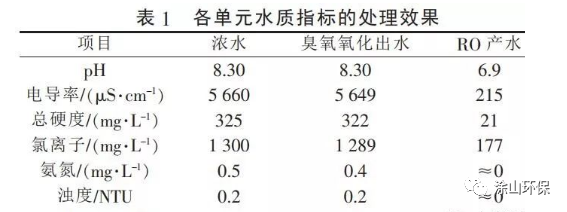

浓水经过臭氧氧化+RO 处理后,水质情况见表 1。
由表 1 可知,臭氧氧化对有机物去除效果明显,
COD 去除率为 53.5%,RO 产水对离子去除效果和有机物去除效果均极为显著, 电导率去除率为 96.2%、硬度去除率为 93.5%、氯离子去除率为 86.3%、COD去除率为 98.0%、 氨氮和浊度基本完全去除,RO 产水指标完全满足 RO 进水要求。

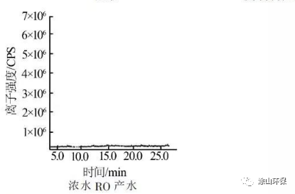

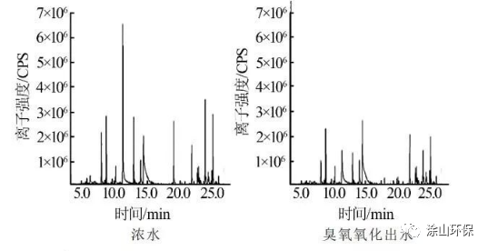

系统主要通过臭氧氧化和 RO 系统进行有机物的去除,由于浓水水质较为复杂,定量定性分析较为困难,为了考察系统对有机物的去除效果,将浓水、臭氧氧化产水、浓水 RO 产水进行了 GC-MS 色谱分析,结果见图 2。
由图 2 可知,浓水色谱图峰面积大、单峰峰值高,表明有机物含量高,臭氧处理后,COD 从 86 mg/L 降到 40 mg/L, 色谱图峰面积降低, 峰值减弱, 因为臭氧氧化作用,可以将有机物断链,故臭氧处理后浓水的色谱图中夹杂一些杂峰, 而 RO 出水 COD 为 0.8mg/L,其色谱图与背景离子流色谱图无明显差异,表明RO 产水中有机物含量很低, 可见 RO 膜对 COD具有很好的截留效果。

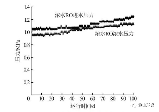

RO 进水压力和浓水压力见图 3。
由图 3 可知,RO 系统连续运行,为了维持一定的产水量,RO 进水压力和浓水压力都有所增长,进水压力从 1.05 MPa 上升到 1.25 MPa, 浓水压力从0.96 MPa 上升到 1.14 MPa。 但进水压力和浓水压力的压差基本稳定在 0.1 MPa 左右, 说明未出现结垢现象, 造成压力上升的原因可能是因为水中有机物含量稍高造成的,但尚在允许范围内,不影响设备连续运行,当进水压力持续上升至 1.5 MPa 后,考虑化学清洗,以恢复膜通量。

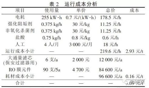

该工程处理浓水量为 75 m3/h,臭氧发生器功率为 150 kW,RO 系统所用水泵功率为 105 kW, 故电耗为 255 kW·h, 保安过滤器用大通量滤芯按 0.5 a使用寿命计算,则 1 a 使用 6 只,RO 膜元件按 5 a 使用寿命计算,折旧按 5 a 计算。 处理浓水的运行成本见表 2。
由表2 可见,浓水处理成本约 3.09 元/t,其中电费及膜更换费用占比例较大,由此可见,保持良好、稳定的运行环境, 降低膜的污染程度以及延长膜的使用寿命可以进一步降低成本。
