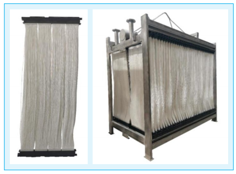

MBR膜生物反应器(Membrane Bio-Reactor)是膜分离技术与污水处理技术的结合,膜组器取代了二沉池及后续的过滤工艺,相对于传统的污水处理工艺,占地面积更小、容积负荷更高、出水水质更优更稳定。一般传统工艺的污泥浓度约2.5~4.5g/L, 而MBR工艺可达到8~10g/L。刘纪成等[1]研究发现 MBR工艺在20g/L的超高污泥浓度下,通过更严 格、全面的运行管理,稳定运行了超过600天。MBR膜工艺是利用膜分离技术实现了生化系统的“泥水分离”,克服了传统工艺提高容积负荷与降低污泥负荷间的矛盾。二沉池实现“泥水分离”依赖于重力作用,污泥沉降性能越好,“泥水分离”效率越高。膜分离是一种强制分离,受污泥沉降性 的影响较小,即使污泥龄(SRT)超长也不引发“跑 泥”问题,因而使得整个生化系统运行稳定性更好。MBR膜过滤孔径一般在0.1~0.4μm,按材质分 为有机高分子膜(如聚乙烯类、聚醚砜类)和无机膜 (如陶瓷膜等),膜组件的结构形式可分为平板式、 卷式、帘式、圆管式等。以帘式中空纤维膜为例,膜组件和膜组器的常见形式如[图1-1]所示。
图1-1 MBR膜组件(左)与模组器实物图(右)

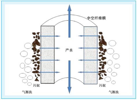

中空纤维膜的过滤功能层涂布于支撑层的外表面,利用产水泵的抽吸作用,膜丝两端收集过滤后的污水,最 终汇集至膜组器的产水管,通过产水泵排出。中空纤维膜的过滤原理[图1-2]所示。

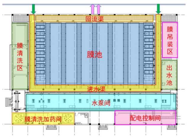

膜组器底部配置有用于气擦洗的曝气装置,用于吹扫膜丝表明截留的污泥。MBR膜池的配套设施包含进水渠、回流渠、水 泵间(膜设备间)和出水池,回流渠靠近生化池一 侧,进水渠的配水渠靠近膜设备间一侧,如[图1- 3]所示。附属设施包含膜清洗区、吊装区、膜清洗加药间及配电室。

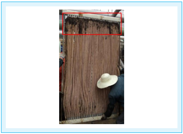

MBR工艺对预处理工艺段要求更高,需配置沉 砂池、超细格栅(孔径0.5~1mm),用于除砂和除毛 发、纤维等细小杂物。中空纤维膜组件的上端在膜 吹扫的作用下,容易聚集缠绕毛发、纤维如[图2- 1],若与抖动的膜丝间发生摩擦,将对膜丝造成不可逆的物理损伤。膜组件顶端聚集缠绕的毛发、纤维,还会影响膜吹扫气体的上升通道,导致膜擦洗不均匀,膜组件上端的膜丝表面浓差极化形成积泥,最终板结。膜组件若出现板结,膜组器的有效过滤面积将减少并承担更多的过水量,容易造成恶性循环,使得跨膜压差(TMP)快速上升。因此,预处理对于MBR工艺而言尤其重要,沉砂池及超细格栅的运行情况是MBR工艺运行管理的重点项之一。
图2-1 膜组件上端的毛发、纤维缠绕污染

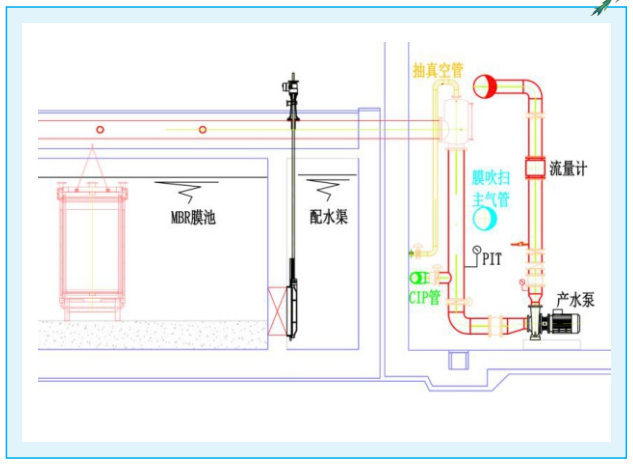

MBR产水系统如[图2-2]所示.
图2-2 MBR产水系统示意图
生化池末端的混合液经配水渠进入膜池,膜组器浸没于膜池内,通过产水泵抽吸实现膜组器从混合液中过滤污水,并将污泥截留在膜池内。膜池末段设置有污泥回流泵,使得膜池内高浓度的污泥回流至好氧池前端, 回流比一般在300%~500%,可以有效减小膜池与好氧池之间的污泥浓度差。推荐的膜池污泥浓度在5~10g/L范围。
MBR工艺还配套有膜擦洗曝气系统、抽真空系统、在线清洗系统等。膜产水过程中,MBR膜擦洗风机必须连续运行,冲刷膜表面截留的污泥,降低滤饼层的厚度防止板结。膜擦洗曝气所需的气量采用曝气强度指标衡量,曝气强度指膜组器的单位投影面积上的气量, 一般 地表水或市政污水在60~110 Nm3 /(m2·h),工业废水及高污染废水在 120~150 Nm3/(m2·h)。膜擦洗风机的能耗占污水厂 能耗的20%~25%,甚至超过MBR工艺好氧池曝气风机的能耗,因而膜擦洗的经济曝气量是MBR工艺节能的研究方向之一。增大膜擦洗的气量,可增加空气在膜表面形成的剪切力,但同时也会使得活性污泥菌胶团的粒径变小,造成混合液的理化性质发生变化,不利于膜污染的控制[ 2 ]。孙剑宇[ 3 ]的研究 中,对膜曝气系统工程改造为高低脉冲曝气(高/低 时间1min/5min),降低了膜曝气量的31%而不加剧膜污染。日常运行管理过程中,膜曝气强度还可以根据膜池污泥浓度、膜实际运行通量调节,膜池污泥浓度越高或膜实际运行通量越大,应匹配越高的膜曝气强度。膜池液位影响着膜擦洗风机出口的风压,以及膜组器曝气装置出口的实际体积风量。因此,控制较低的膜池液位,也将更有利于膜擦洗风机的节能。
抽真空系统主要的作用是保障产水泵的正常运行,通过真空装置从产水泵入口管路的最高点抽出管内的空气,可有效防止产水泵发生“气缚现象”。跨膜压差(TMP)越高,从膜组器抽吸产出的水夹带的空气越多。

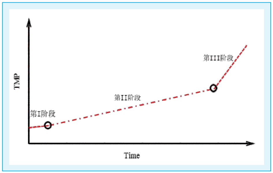

MBR膜运行过程中,随着膜污染的进行,跨膜压差的上升过程可分为三个阶段,如[2-3]所示。
图2-3 膜污染三个阶段示意图
第I阶段为污染初期,部分膜孔堵塞;第II阶段为缓慢 污染阶段,膜表面出现大分子、胶体附着,日常维 护无法清除的膜污染部分逐渐积累,跨膜压差 (TMP)也逐渐增大;第III阶段为快速污染阶段,膜 表面固体沉积物增加,甚至开始出现板结,有效过 滤面积加速减少。离线清洗应在膜污染进入第三阶 段之前进行,日常运行管理除记录跨膜压差外,还 需要观察膜组器擦洗曝气的均匀性,当出现不均匀曝气时,需及时检查膜组器的板结情况。

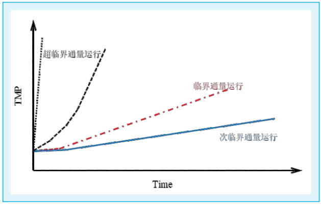

单位时间内通过单位膜面积的水量定义为膜通量,MBR膜通量一般在15~25L/(h·m2), 运行膜通量由瞬时产水流量调控。临界通量是指跨膜压差 (TMP)不随时间而明显升高的膜通量,临界通量与膜的材质、膜组器的结构、曝气强度、污泥浓度等 有关。不同膜通量情况下跨膜压差随时间的变化如[图2-4]所示,超临界通量下运行跨膜压差升高速率很快,表明膜污染加剧(部分膜污染是不可逆的),须避免。MBR膜可在接近临界通量的次临界通量下运行,以平衡产水量和膜组器使用寿命之间的关系。实际生产运行中,应积极采取措施提高临界膜通量。
图2-4 不同膜通量下运行TMP变化示意图

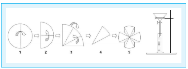

运行通量存在差异,膜污染速率也有所不同。一般情况下,距离产水泵越近的膜组器膜污染越严重, 若实际运行过程中存在这样的情况,可定期调换膜组器的位置,以降低膜污染的平均速率。混合液过滤性是指,5min内50mL混合液经 Φ15cm中速定性滤纸过滤得到的滤液体积。MBR工艺要求混合液过滤性不低于25mL/(50mL·5min)若低于25mL/(50mL·5min)则表示混合液过滤性 差,容易造成膜污染和跨膜压差的上升,需采取措 施调控混合液的性质。滤纸折法要求和测试装置如[图2-5]所示。
图2-5 滤纸的折法(左)和测试装置(右)
混合液过滤性是影响膜污染速率的重要因素之一,是生产运行过程中提高临界膜通量的重要途 径。污泥龄、污泥浓度、污泥沉降性、混合液粘 度、混合液上清液TOC浓度、活性污泥的胞外多聚物(EPS)和溶解性代谢产物(SMP)等参数,都能一定程度上影响混合液过滤性,而且混合液过滤性检测方法简单,因此MBR工艺的污水厂应每天检测该指标,以提前采取调控措施。

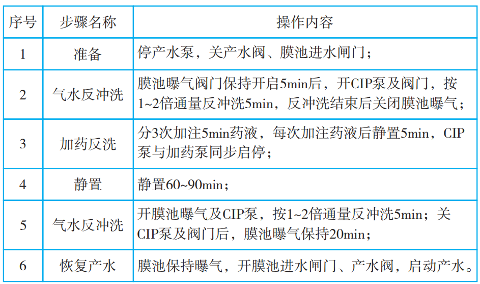

日常在线酸洗每半年进行一次(硬度高的水质需适当增加频次),药剂可选用1%~2%(质量浓度)的柠檬酸或草酸。在线碱洗每周进行一次,维护性清洗采用500~1500mg/L浓度的NaClO,恢复性清洗按 2000~3000mg/L的NaClO(每月一次)。药剂的用量按每平方米膜药液量2~4L计,需要考虑管路的体积。原位化学清洗的步骤如[表3-1]所示,具体的加药量可根据膜污染的情况而定,也可根据清洗后跨膜压差的恢复情况调整。在线碱洗完成恢复膜池曝气后,膜池会出现适量的泡沫,可根据泡沫量估摸加药量情况,泡沫量少表明加药量可能不足,泡沫过量表明加药过量。
表3-1 原位清洗的步骤参照表
孙明[5]的研究表明,NaClO洗膜过程中会对混合 液造成冲击,污泥的表面γ-降低,絮体出现解体 且混合液过滤性下降,产水后发现膜污染速率显著 增加,运行2天后恢复正常。因此,日常洗膜完成 后,应尽快通过回流泵循环更新膜池内的混合液,洗膜后的初期膜通量建议控制在较低的水平。

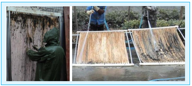

离线清洗每年1~2次,酸洗的柠檬酸或草酸药 液浓度2%~3%(质量分数),碱洗的NaClO浓度为 3000~5000mg/L。一般按照先碱洗后酸洗的顺序进 行,每次清洗完成都需要冲洗干净膜组器表面的药液,并清水漂洗。离线清洗的步骤是将膜组器从膜池内吊装至冲 洗区,必要时将膜组件拆卸并清理缠绕的毛发纤维和膜表面的污泥,如[图3-1]。冲洗完成后组装送往药液池浸泡12-24小时,浸泡期间可配合少量曝气 提升清洗效果。浸泡完成后,冲洗膜组器表面的药液并漂洗干净,即可重新安装于膜池投入使用。
图3-1 膜组件离线清理
