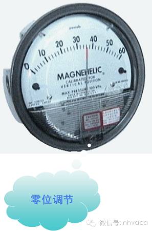

压差表:据国家GMP药品生产验证指南对洁净厂房的要求,一般对洁净区(室)压差的测量选用用2000-60Pa微压差计,对初、中效空气过滤器的过滤段压差检查选用2000-125、250、500Pa微压差计。

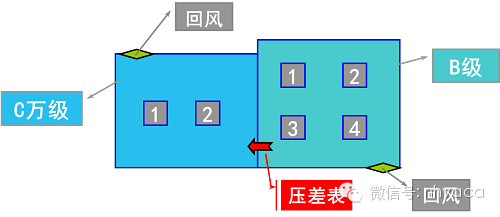

当压差显示低于标准时,首先确认压差表是否完好,然后在保证洁净室换气次数的条件下适当关闭回风口阀门。如无效则适量开大高效送风阀。如仍达不到要求,则检查高效是否堵塞,方法是测量风量,如高效堵塞则进行更换。当压差显示过高时,在保证洁净室换气次数的条件下适当关小进风阀,开大回风阀。如压差显示远大于正常值,必须用高效检漏仪对高效进行检漏。
注意点:在压差调节时须随时关注其他洁净室(区)的压差情况,因为个别风口进行局部调整时,会对整个系统的风量分配发生影响,从而影响其他区域(房间)压差。
问题:如下图所示,两个不同区域之间压差表显示4Pa,应如何调节?
