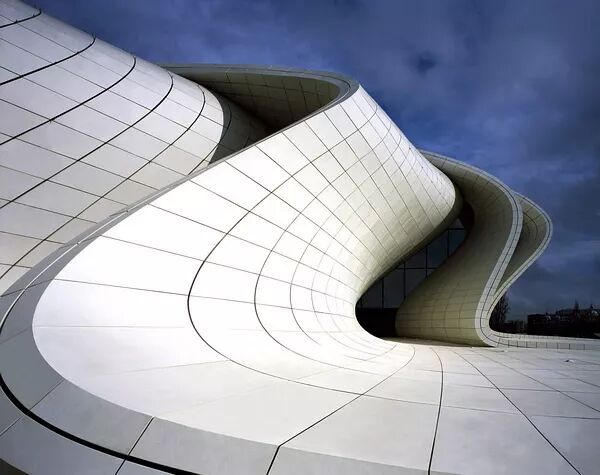

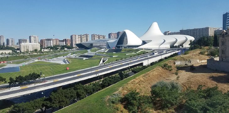

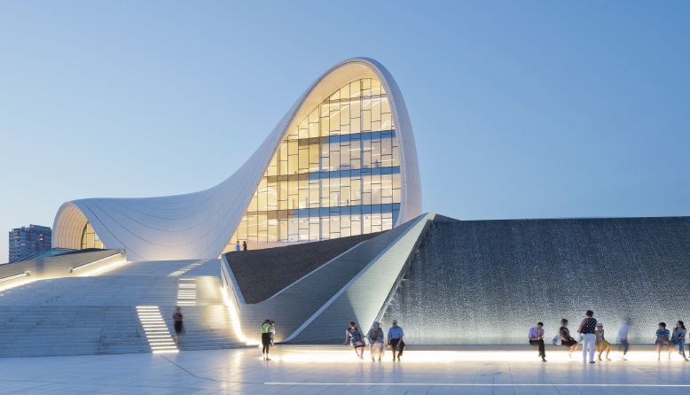

  阿利耶夫文化中心是阿塞拜疆首都巴库的地标性建筑,它象征着国家的现代化进程,也是巴库城市更新的重要一环。扎哈·哈迪德建筑设计事务所的设计在概念上平衡了先锋性和文化性,体现了扎哈强烈的个人风格。在场地处理上,它充满人文关怀并培育丰富的城市公共活动。室内的流动空间张弛有度,整体的结构设计和立面设计是阿利耶夫文化中心项目完成度的重要内容。 阿利耶夫文化中心室外实景
阿利耶夫文化中心室外实景
2012年5月建成的阿利耶夫文化中心是已故先锋建筑师扎哈·哈迪德(Zaha Hadid)的经典作品。作为巴库城市乃至国家的地标性建筑,阿利耶夫文化中心雄踞于阶梯形的广场上,吸引着当地民众和来自世界各地的游客。
2019年6月7日到11日,国际建协2019国际论坛(UIA International Forum 2019)和特别会员代表大会(UIA Extraordinary General Assembly)就在阿利耶夫文化中心举行。中国建筑学会作为国际建协的国家会员参加了大会的一系列会议,对这次大会讨论的重要事项进行审议。这些事项包括是否增加中文为国际建协官方语言和制定联合国教科文组织-国际建协世界建筑之都活动计划等。在大会中,国际建协的会员国家们听取了2020年巴西里约热内卢国际建协世界建筑师大会的筹备工作汇报。在会员代表大会上,经过投票表决,国际建协正式增加汉语为官方语言。主题为“历史文化名城与大众旅游”(Mass Tourism in Historic Cities)的国际建协国际论坛同期举办。
阿利耶夫文化中心建成并使用已7年,因其地标性、特立独行的外形、复杂昂贵的结构和细腻的场地处理受到建筑业内持续的关注和评论。

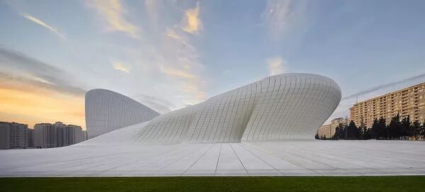

阿利耶夫文化中心室外实景

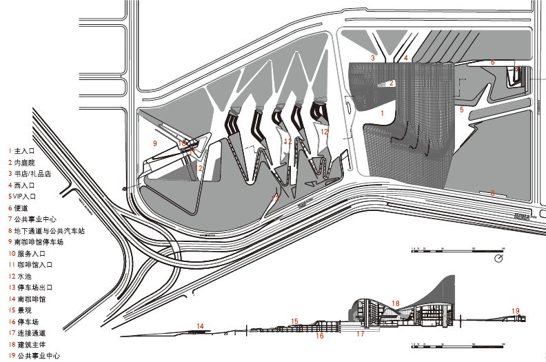

总平面图与纵向剖面图

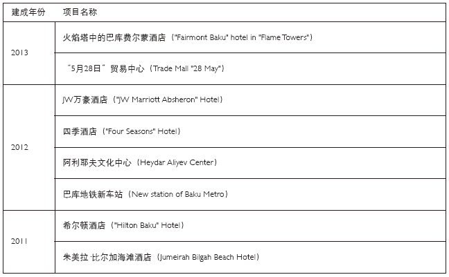

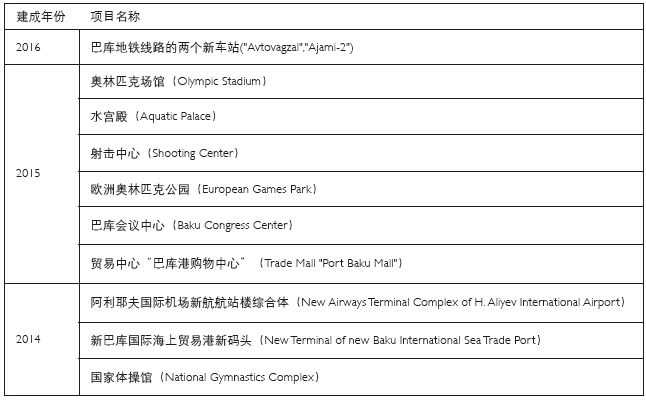

表1. 2011—2016年巴库城市建设的部分大型项目
政府的政治诉求和寡头的商业诉求在发展建筑业上得到了统一。世纪之交,阿塞拜疆进行了规模庞大的城市现代化建设,这个国家的城市形态飞速变化[5]258。同时,在建设标志物的需求下,阿利耶夫文化中心的建设计划与同期的其他大型项目一起出台。2006年12月26日,阿塞拜疆共和国总统伊尔哈姆·阿利耶夫 (Ilham Aliyev)签署了第1886号许可令,启动了阿利耶夫文化中心的建设项目[6]75。2007年,为了营销国家形象,也为了让这座建筑为国家注入新的活力,阿塞拜疆政府举办了文化中心的国际设计竞赛。

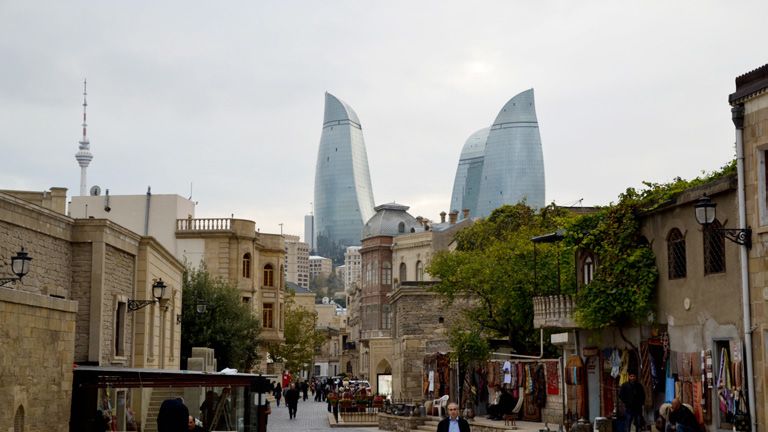

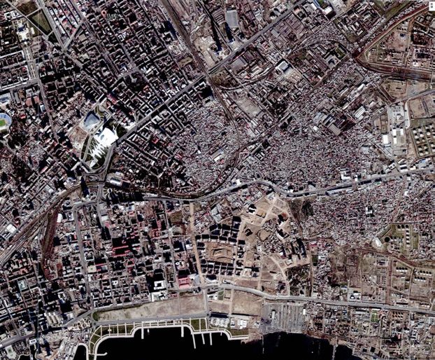

巴库有世界上最早的工业化采油井,20世纪中这座滨海城市因为它发达的石油产业和遍布污染的城市面貌而被称为“黑城”。富裕的巴库政府希望它能够从脏乱敝旧的“黑城”变成高贵美丽的“白城”,政府的口号是“建造它,什么都会有的” ②[4]575。巴库的城市更新计划是在进行城市面貌整体提升的同时,建设几个标志性的建筑,带动城市的整体活力,阿利耶夫文化中心与相距不远的火焰塔(Flame Towers)便是其中翘楚。
巴库老城与火焰塔
阿利耶夫文化中心距离城市中心不远,在从阿利耶夫国际机场进入巴库城的必经之路上,是当年巴库城市再开发的重点区域。在项目开始之时,它一侧是城市快速路,另一侧是苏联风格的普通住宅区。阿利耶夫文化中心所在的地块是苏联的工业遗产——一个废弃多年的坦克工厂。政府希望在这片区域抹去苏联的痕迹,给城市一个新的开始。阿利耶夫文化中心是新文脉的起点与核心,政府希望它能激活周边区域[7]36,与配套规划的周边住宅、办公、酒店和商业建筑一起形成一个有活力的社区。

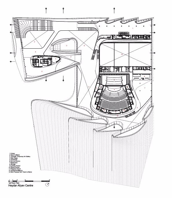

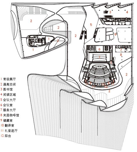

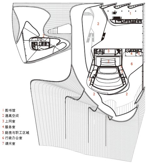

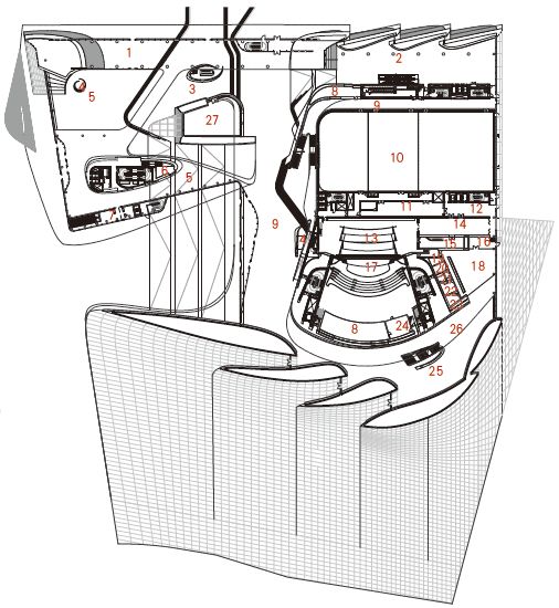

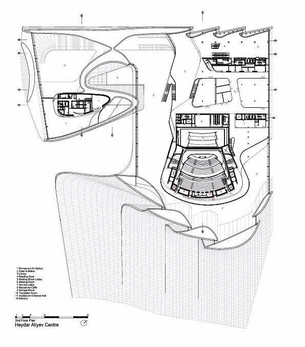

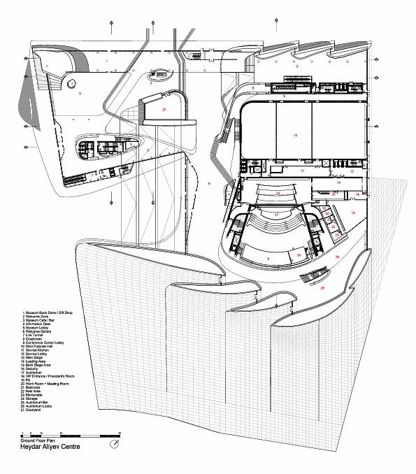

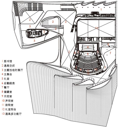

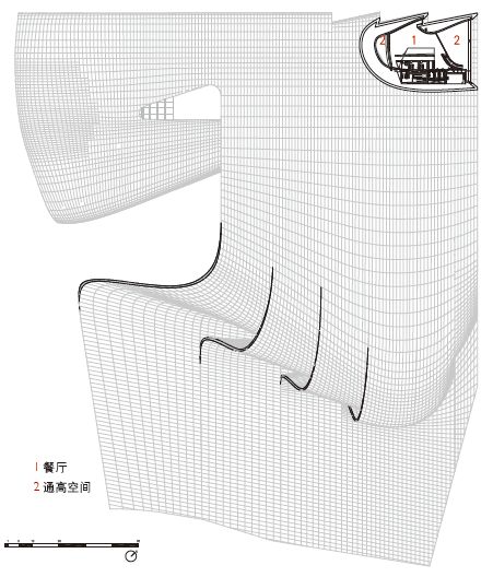

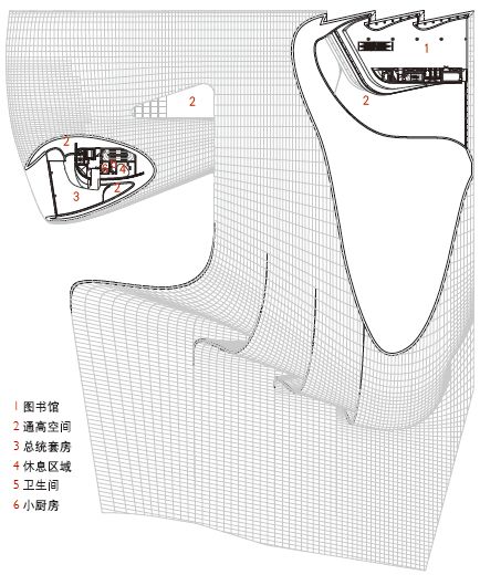

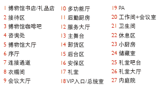

地面层平面图
一层平面图
二层平面图

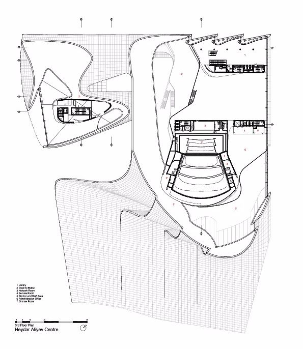

三层平面图
五层平面图
八层平面图

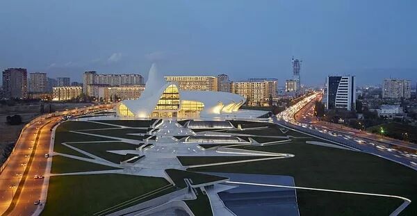

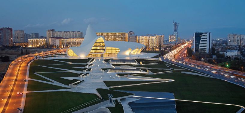

原本是废弃坦克工厂的基地并不平整,中间有一分为二的地形落差。对此,扎哈在建筑体量与城市道路之间放置了一片梯田式广场,在公共广场、建筑本体和地下停车场三者之间建立顺畅的连接。这种措施避免了土地的挖掘和填埋,将场地的劣势转化为项目整体设计的一大特色。
扎哈说,“我们想把广场改造成一个建筑环境,在内部和外部之间创造一个连续的流动,创造一个无限的空间。”[9]从香港之峰俱乐部(The Peak Club)开始,扎哈就一直致力于建立建筑与场所的一体化关系[14]101。在阿利耶夫文化中心项目里,建筑师们先在场地中绘制路径图,通过设计供人行走的直线路径和曲折的层叠梯形水池激起观者探索的欲望。瀑布与水池元素的加入也强化了整个场地的流动性。附属的建筑激活了城市公园的下端,地铁则伸入广场底部,市民可以方便地到基地上来进行丰富的活动。连接各处的公园体系造就了城市、广场与建筑之间连续的流动关系,市民和游客可以从不同高度的平面进入建筑,这个国家级的文化中心向所有人展现出开放的姿态。人们顺着建筑的轴线方向沿着错开的台阶被引导向上,最终聚集在建筑门前的广场。这种手法和扎哈1983 年的拉维莱特公园(Parc de la Villette)竞赛方案中提出的分层几何和活动设计相同[15]62。场地中的绿地与路径的形状与建筑遥相呼应,并且都使用了玻璃纤维混凝土的材料建造,看上去浑然一体。

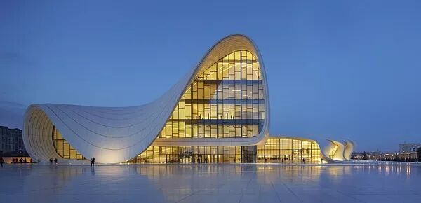

阿利耶夫文化中心夜景

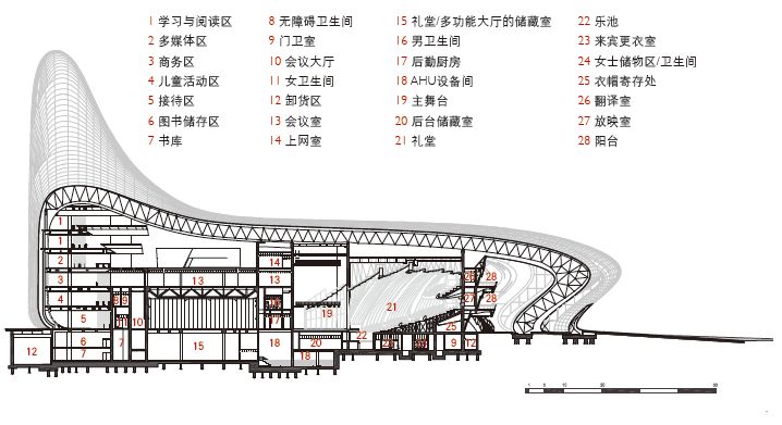

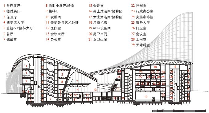

A-A剖面
G-G剖面

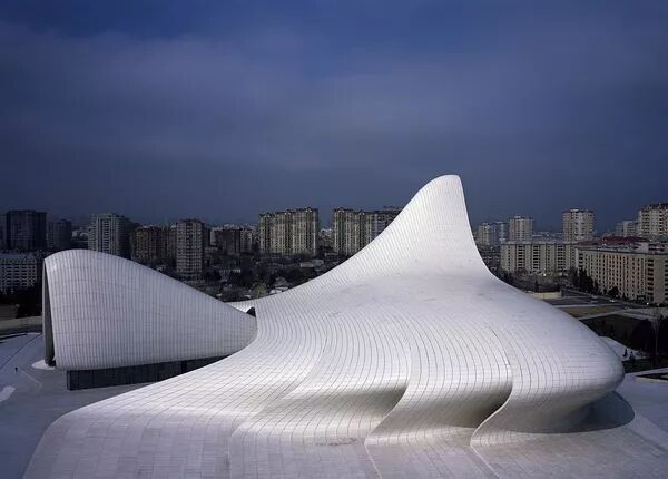

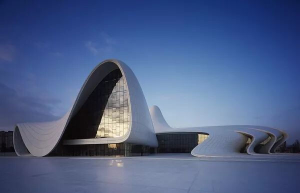

站在广场上远望阿利耶夫文化中心,仿佛是一张灰白色的混凝土平面从地面剥离,扩张成两座山峰,表面在空气中膨胀、分裂、流淌、升腾。在场地清晰的拓扑结构中,建筑本身是一个爆发的节点,它的高潮在80 m的屋顶最高点上。受到俄国先锋派建筑师的影响,扎哈将建筑的公共空间视为催化公共活动的“社会冷凝器”(a social condenser)[9]。她的设计手段与欧洲的古典传统不同,她不用建筑围绕露天的场地,以墙面隔出开放的区域,而是从三维角度思考建筑空间的设计。平面、立面和剖面都是建立在三维空间的设计基础上的[15]63。在阿利耶夫文化中心项目中,人们很难像平常一样通过笛卡尔坐标系感知建筑的方向。

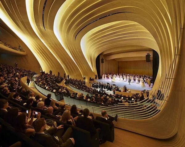

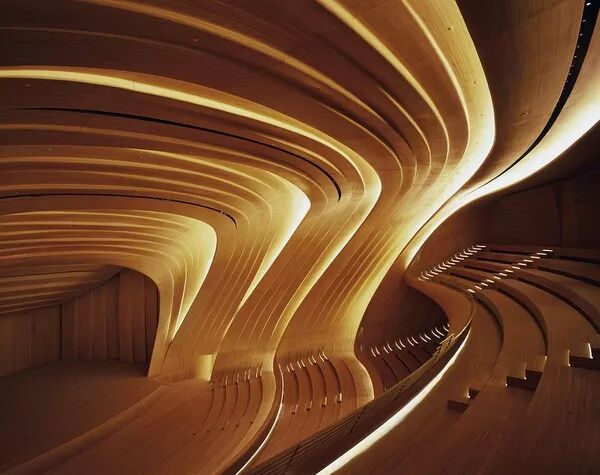

这座违反人们认知常理的建筑,其内部和外部都是连续的。透过外表皮的褶皱和缝隙,自然光让观者看到室内的白色地板延伸为白色墙壁,继续上升弯曲为天花板。观者从两翼包围的广场走入建筑本体,穿过玻璃墙到达门厅,周边是图书馆、博物馆和礼堂的外墙。图书馆、博物馆和礼堂三个主要的功能模块都有单独的出入口和安保系统。随着高度的升高,中庭的宽度也在扩张,让人难以用肉眼识别空间的边界。一组活动空间在三维空间内形成序列,公共空间则在它们的缝隙中流动。一系列坡道在室内形成连续的交通回路,连接各个功能空间,空中通道将图书馆和会议中心相连[16]48
与空间由连贯曲线塑造的巴洛克建筑相似,阿利耶夫文化中心也是一座流动的建筑,它通过建筑空间的宽窄变化推动着来到此地的人们在墙壁和天花板之间前进,这种形式也让各个空间拥有独特性和不同的私密程度。这座由计算机技术辅助生成的“液体建筑”完全属于新世纪,展现了阿塞拜疆国家对未来的期许。

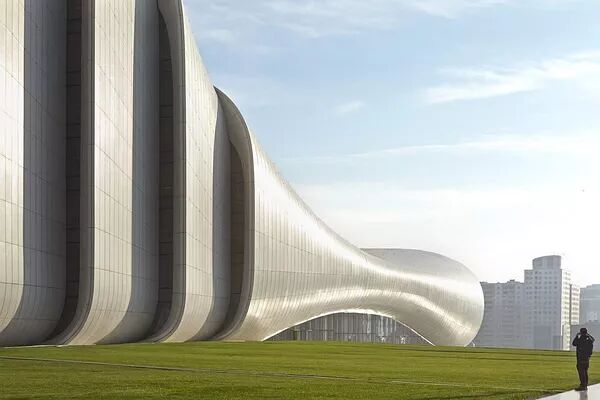

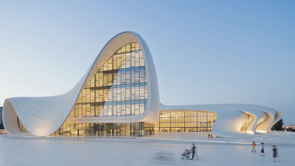

流动的空间需要绝对平滑的表面,任何凸起都会影响到建筑体验。在这座建筑的概念实现和落地建造中,内外表皮的设计是重中之重。巴库素有“暴风之地”的别称,全年风压巨大,它还位于地震带上,不稳定的自然环境也对结构的设计和建造提出很高的要求。一个连续、匀质的表皮结构需要将功能、建造逻辑和技术系统整合到一起,它的实现需要计算机技术的支持、多方团队的参与,也需要建造技术和资金。最终,阿利耶夫文化中心全白色的内外表皮塑造了纯净、流动的建筑空间。
阿利耶夫文化中心立面

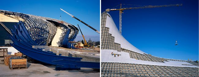

在阿利耶夫文化中心项目中,复杂的空间结构是由多个设计团队合作设计建造完成的。混凝土和复合材料主体结构和线性钢桁架系统屋顶的概念设计由伦敦AKT公司完成。主体结构的设计开发和最终设计由伊斯坦布尔的Tuncel Mühendislik公司承担。

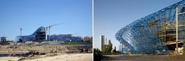

建筑施工场景

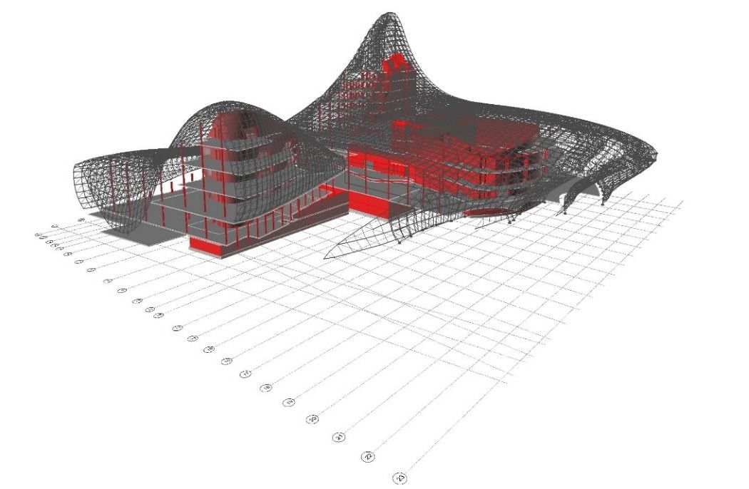

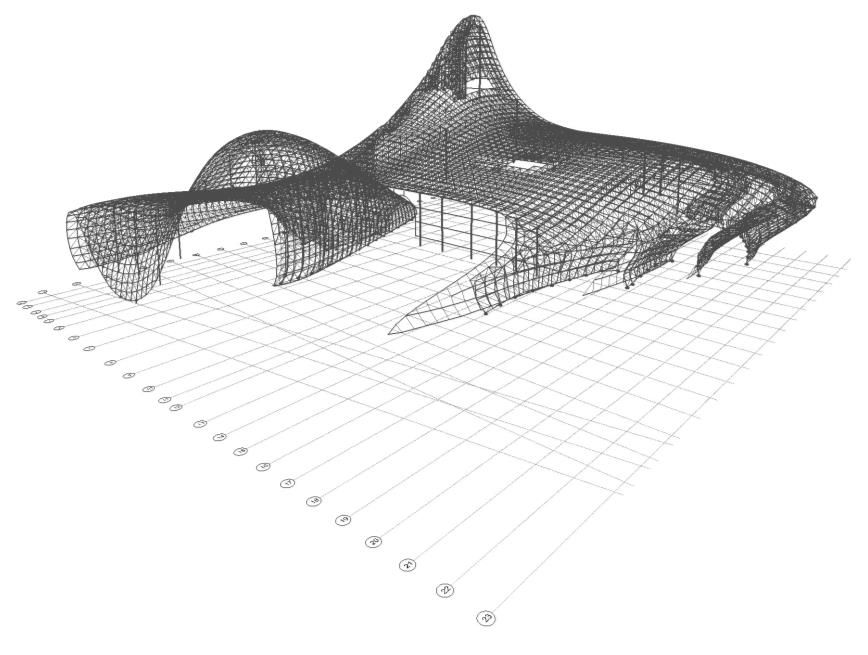

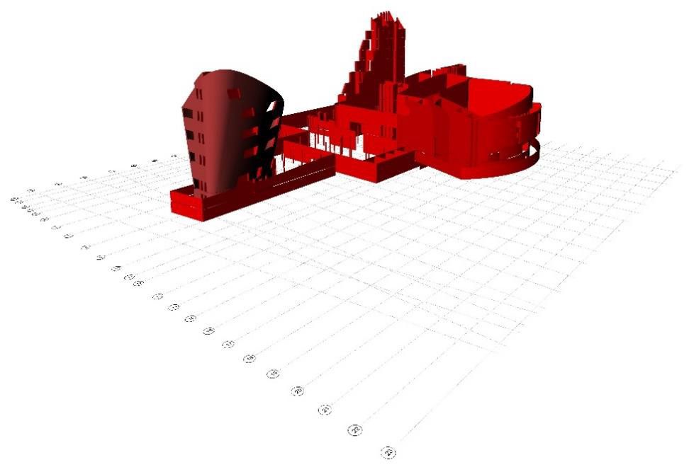

阿利耶夫文化中心的主体由混凝土结构体系和大尺度的无柱空间体系组成。这座建筑的空间框架、混凝土结构、柱子和基础连接成为一个整体的结构系统。为了保持建筑流动性与自由形态的纯粹,建筑师选择用围护结构和幕墙隐藏竖向的结构元素。曲折柱基将建筑从地面上撑起,燕尾状的悬臂梁逐渐变细,在东部支撑建筑的外围护结构。大量的混凝土被用来制造建筑中的三维剪力墙。钢制核心梁从核心筒中延伸出来,垂直方向上的钢构件和空间框架都被固定在上面。地表之下46 m长的混凝土桩让这座建筑有抗7.0级地震的能力
结构体系——空间框架
设计之初,结构工程师想用钢桁架和梁作屋顶的结构支撑,后来,德国MERO公司设计制造的自由形式空间框架因为可以构建复合曲线并节省用量成为最终的施工方案。空间框架结构内部的空腔非常高,最小1.5 m,最大可到3 m,足以容纳所有设备系统,包括照明和通风。在表皮曲率较大的地方,空间结构从单层过渡到多层以抵抗更大的弯矩。屋顶空间框架的设计经历了多轮调整和优化:首先,设计团队需要厘清内外表皮之间的结构区域,再将空间框架与主体结构对齐,利用软件插入并不断调整三维对角线网格,不断调和几何图形和建筑形状的冲突。空间框架制造商MERO在有限元模型计算过程中确定钢材的界面和构件数量,最后还要协调主体结构和空间框架的支撑力和其他细节[17]66-67

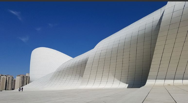

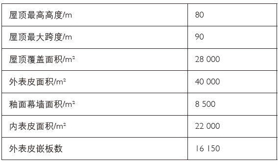

在钢铁骨架之上需要覆盖柔性的皮肤。在仔细地筛选了饰面材料之后,设计团队最终选择了灵活可变、适应性强的玻璃纤维混凝土和玻璃纤维增强聚酯作为表皮的嵌板用料。由于建筑的特殊性,每一块嵌板的几何形状都互不相同,位置和大小是由建筑接缝线的位置确定的。为了让接缝线强调建筑的流动性,所有板材的四条边上均有12 cm深的垂直“边缘回线”,主要接缝宽度也被规定为4 cm,次级接缝则严格按照1 cm的距离建造。这种分缝不仅使表面的逻辑更为清晰,也便于施工并能够适应外部荷载、温度变化、地震和风压[17]68[18]62。屋顶结构层以上的部分都在现场预组装,并作为完整单元提升至屋顶。因此,大多数工作都可以在大风的条件下在地面附近进行。
结构体系——混凝土承重墙
为了建筑的实体表皮和广场之间有隐蔽的过渡,屋顶到地上3 m的嵌板使用的是玻璃纤维混凝土,而3 m以下和广场、过渡区域使用的是相同颜色的玻璃纤维增强聚酯,两种材料远观几乎一模一样。经过数年的使用,因为两种材料都有老化,在近处能够看出区别,在远处仍然浑然一体。

表2. 阿利耶夫文化中心部分信息
