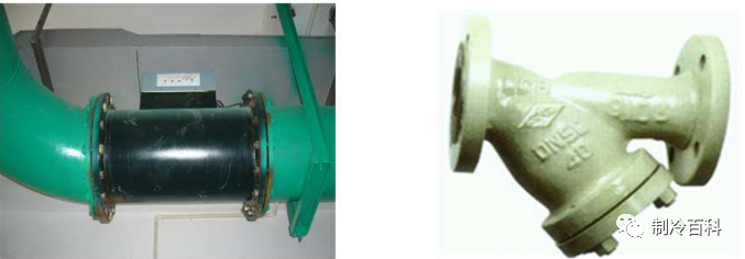

1、水压差旁通调节阀 当冷水式末端全部装有电动二通阀时, 二通阀开或关会使水在系统循环波动, 阀关后水在系统中流动会有一定的阻力, 造成水流不稳定, 水流波动导致机组频报水流开关故障和出水温度过低保护等, 需要安装水压差旁通调节阀。 2、防震软接 用于水管与水泵、机组之间的衔接,可防止机组与水泵在运行时的共震;冷水机组、水泵等管道的进、出口处需安装球形橡胶软接头,风机盘管进出口需安装不锈钢软接头,且软接头严禁弯曲。
1、水压差旁通调节阀
2、防震软接
3、蝶阀
蝶阀启闭件是一个圆盘形的蝶板,在阀体内绕其自身的轴线旋转,从而达到启闭或调节的阀门叫蝶阀。蝶阀全开到全关通常是小于 900,蝶阀和蝶杆本身没有自锁有力,为了蝶板的定位,要在阀杆上加装蜗轮减速器。采用蜗轮减速器,不仅可以使蝶板具有自锁能力,使蝶板停止在任意位置上, 还能改善阀门的操作性能。
蝶阀的优点:启闭方便迅速、省力、流体阻力小、可以经常操作。 结构简单,体积小,重量轻。可以运送泥浆, 在管道口积存液体最少。 低压下, 可以实现良好的密封。调节性能好。
4、自动排气阀
用于自动排除水系统的空气;冷(热) 水系统的所有立管最高点需安装自动排气阀。
5、排污阀
冷(热) 水系统的所有立管最低点必须安装排污阀。排污阀可选用闸阀也选用碟阀。
6、水 流开关
水系统必装器件之一, 用于防止水系统缺水引起的水泵或压机的损坏, 很大程度上保护了机组及水泵的使用寿命,可以使用水压开关代替,水流开关需安装于水平直管段 1.5 米以后。
7、水压力表
实时检测水系统水压情况,冷水机组,水泵等管道的进出口处, 需安装压力表,用于检测系统运行时的压力是否正常。
8、温度计
温度探头安装孔采用套筒式温度计先安装好, 取掉温度计留下套筒安装温度探头。
9、分集水器
分、 集水器是水系统中, 用于连接各路加热管供、 回水的配、 集水装置。按进回水分为分水器,集水器,地暖,空调系统中用的分水器材质宜为紫铜或黄铜、 自来水供水系统 户表改造用的分水器多为 PP 或 PE 材质。供回水均设排气阀, [本文来源:制冷百科]很多分水器供回水还设有泄水阀。供水前端应设“Y”型过滤器。供水分水管各支管均应设阀门, 以调节水量的大小。
10、水过滤器
过滤水系统的杂质, 减少系统杂质对机组及水泵的损害;在水泵的吸入管、 末端设备的进水管、 热交换器的进水管, 应安装除污器或水过滤器, 且其前后应设置闸阀便于检修。
水过滤器主要形式:空调水系统中使用到的电子水处理仪和水过滤器一般都按照设备所在管段的管径进行选择, 冷冻水系统属闭式系统, 要求不是那么严格, 可以在冷冻水系统管路中或膨胀水箱进水管路中安装电子水处理仪。
11、 电动阀
电动阀是切断或旁通末端的装置小冷量带大户型,分区使用大型水系统从节约运行费用考虑, 一般风机盘管末端采用电动二通阀、 空气处理机采用比例积分调节阀并与供回水主管间压差旁通阀结合使用;如系统末端安装电动三通阀, 则不需与压差旁通阀结合使用。
