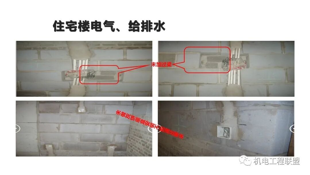

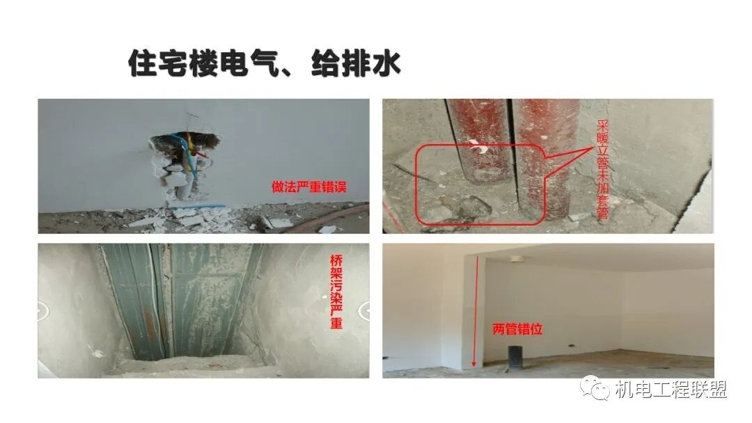

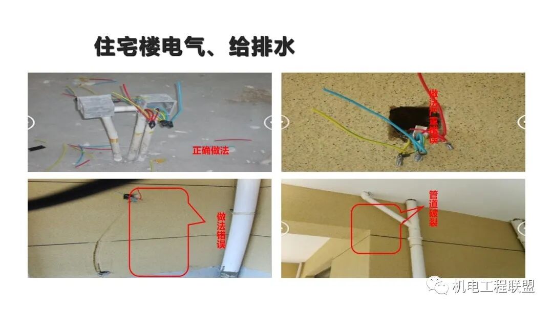

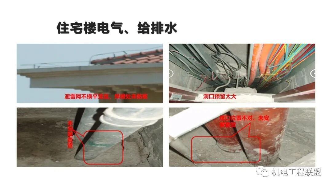

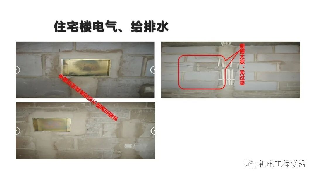

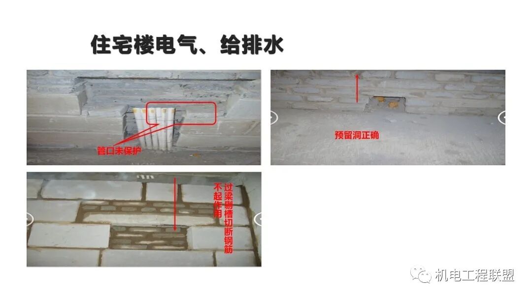

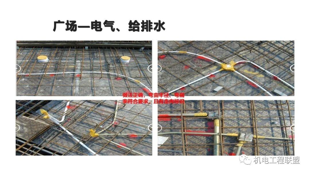

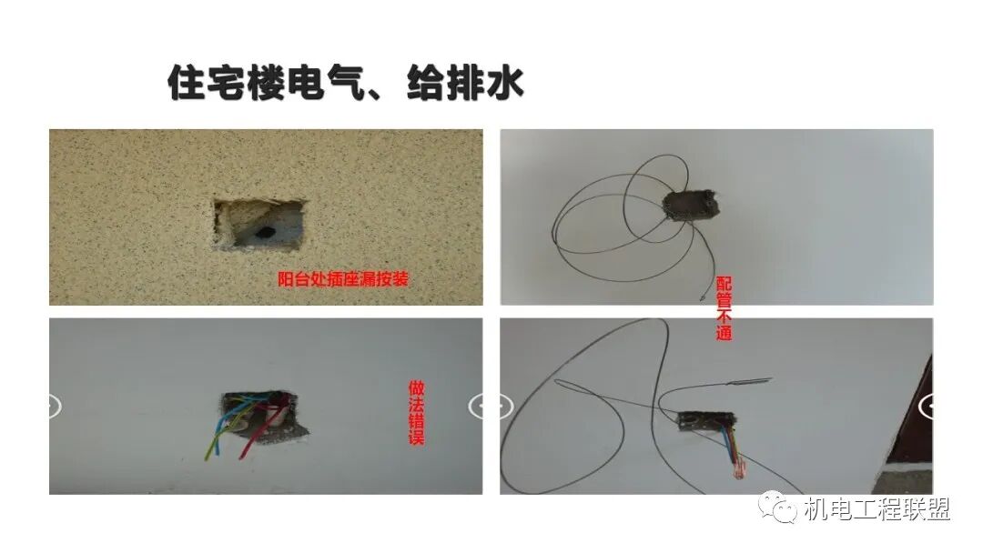

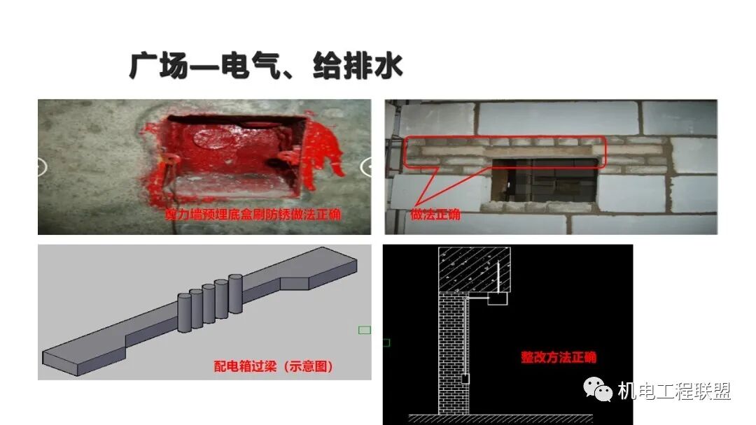

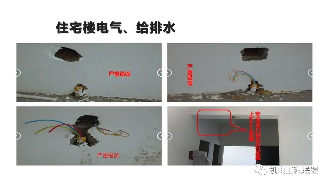

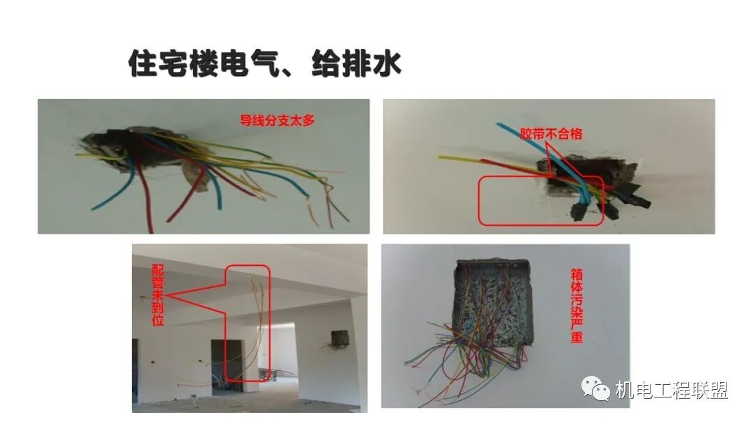

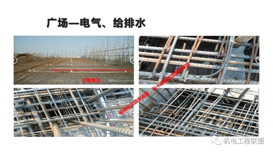

住宅楼电气、给排水常见质量问题,直击现场!

来源:百度文库 如有侵权,请联系删除 请点击查看大图
来源:百度文库
如有侵权,请联系删除
请点击查看大图
