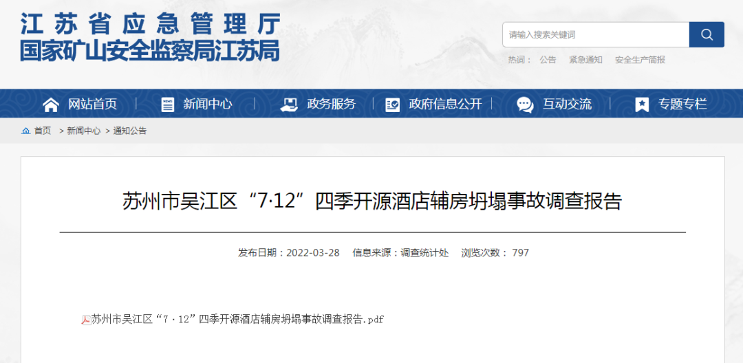

 中国应急管理 江苏省应急管理厅3月28日在官网发布了苏州市吴江区“7·12”四季开源酒店辅房坍塌事故调查报告。 2021年7月12日,位于苏州市吴江区松陵街道油车路188号的苏州市四季开源餐饮管理服务有限公司辅房发生坍塌事故,造成17人死亡、5人受伤,直接经济损失约2615万元。 经查,这是一起涉事酒店在未办理施工许可情况下违法装修野蛮施工造成的重大生产安全责任事故,

江苏省苏州市吴江区“7·12”四季开源酒店辅房坍塌事故调查报告(全文)
