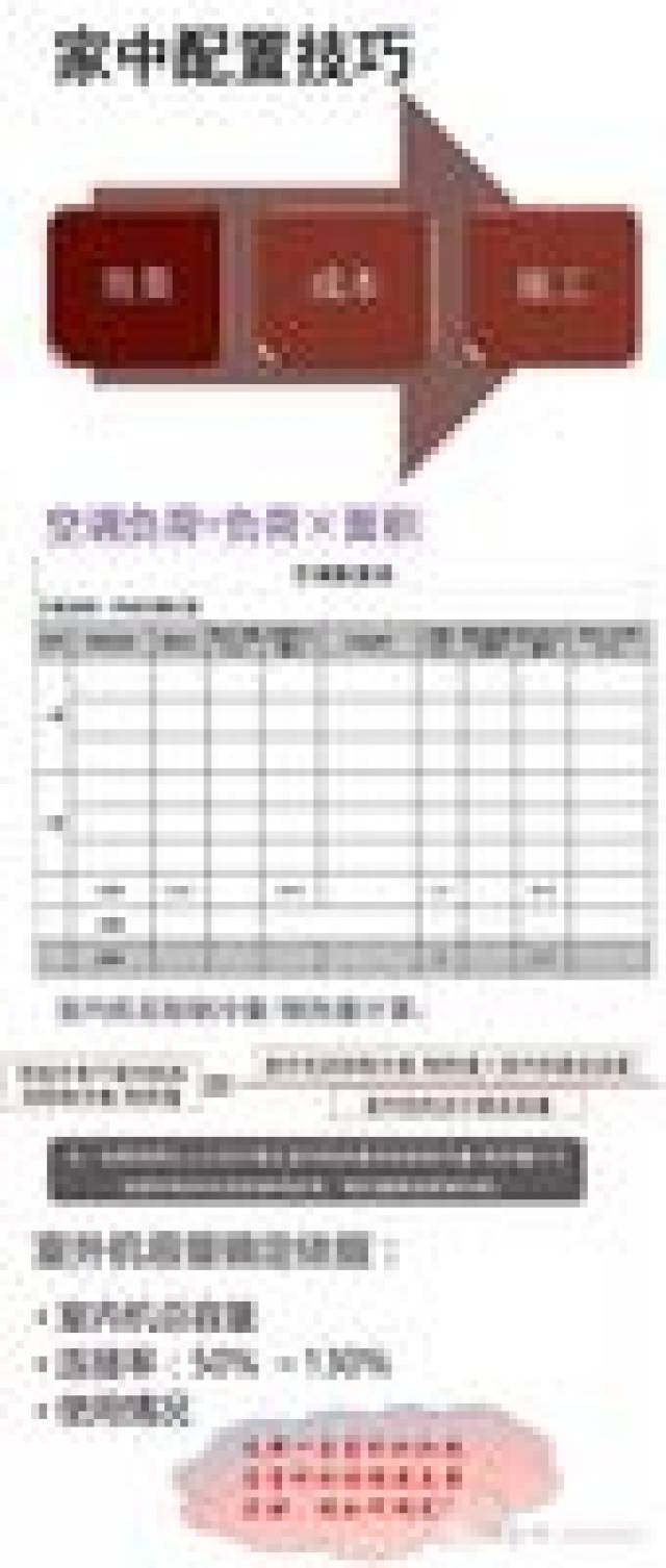

来源:工程壹家 如有侵权请联系删除 需求 一般设计流程 影响负荷的因素有哪些? 影响负荷的因素有很多,例如:建筑围护结构、外墙面积、朝向、窗户的朝向和面积、新风、发热设备等。 负荷计算方法: 方法一:根据规范通过软件计算负荷,鸿业暖通空调负荷算软件; 方法二:负荷估算法,在实际经验中总结出的一个负荷估算值指标。 选型估算值指标:(以上海地区为例) 一般别墅的负荷配置要比公寓大一些,以上参数仅供参考,根据各区域不同作调整。挑空、地下室、屋顶以及阳光房如何考虑??
来源:工程壹家
如有侵权请联系删除
需求
一般设计流程
影响负荷的因素有哪些?
负荷计算方法:
选型估算值指标:(以上海地区为例)
家中设计负荷估算易出问题的地方
以上计算数据仅供参考。

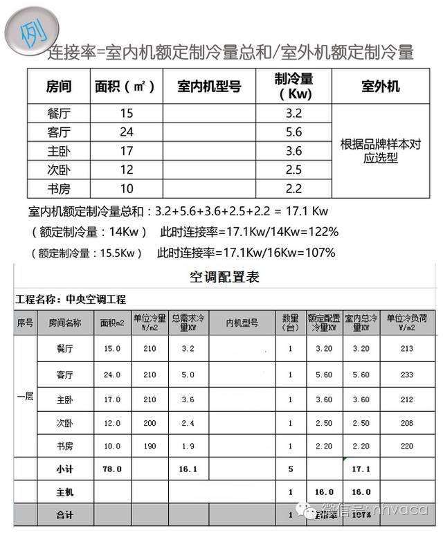

室内外机容量的确定

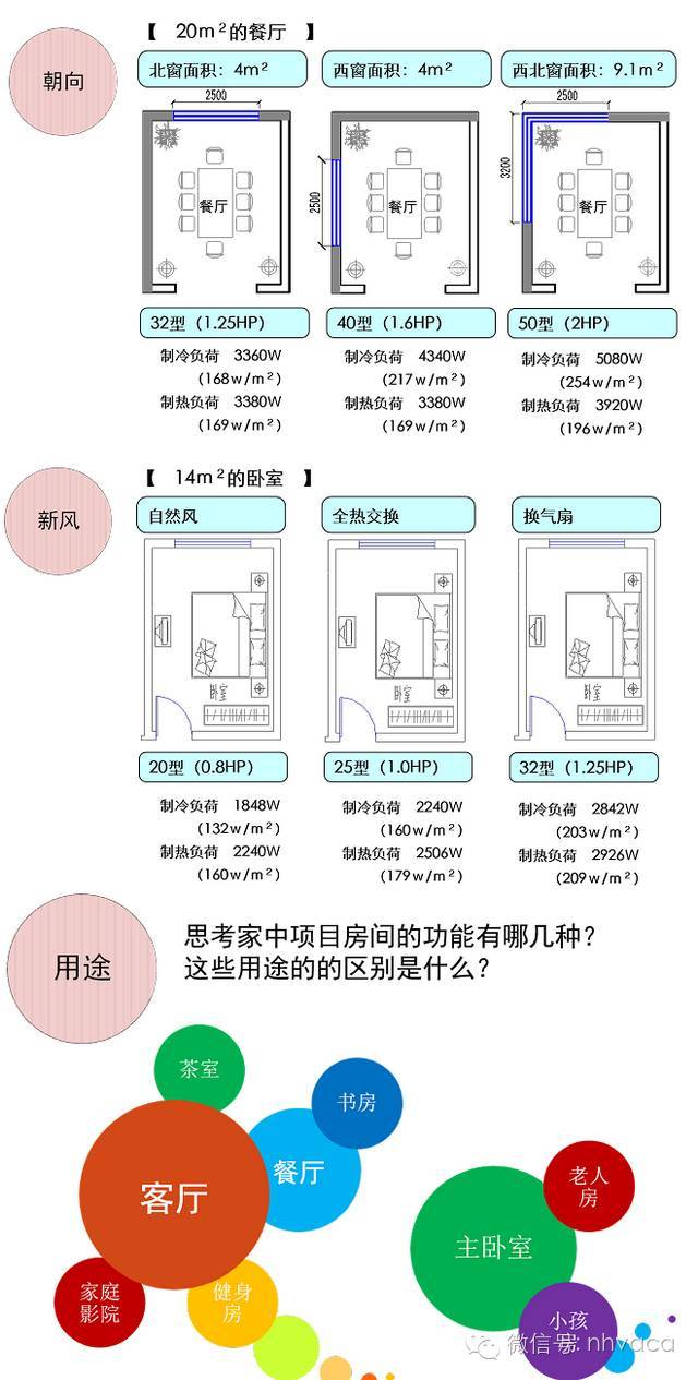

负荷加大估算时我们应该注意那些问题?
西向、东向房间的负荷应适当加大;
相邻房间是否为空调房间,不是则应适当加大;
顶层负荷应适当放大;
玻璃窗或飘窗面积较大时应加大;
有新风时,应考虑新风对负荷的影响;
有两面外墙或三面外墙的空调房间应适当加大负荷;
有制热需求时,北向房间应适当加大;
有特殊需求时。

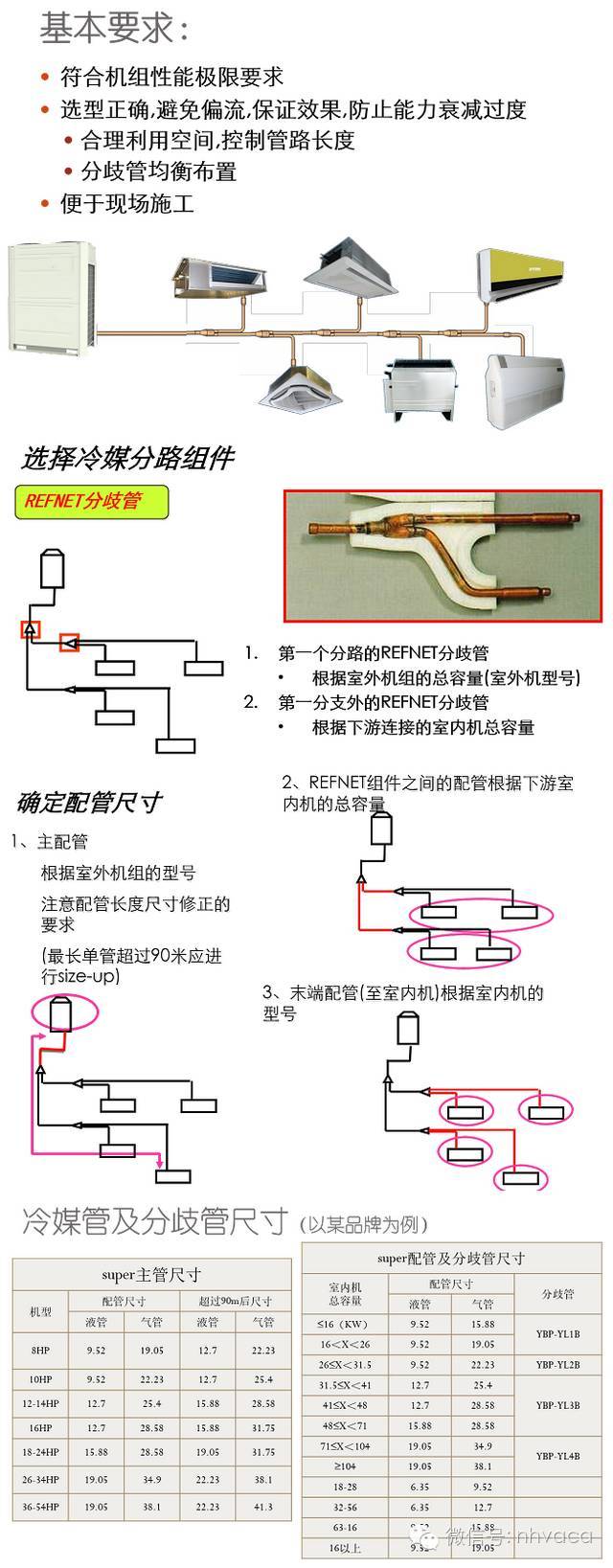

设备布置
冷凝水管路设计

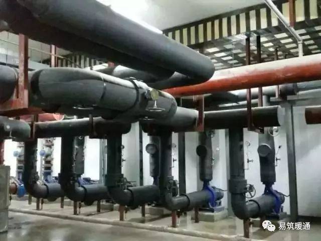

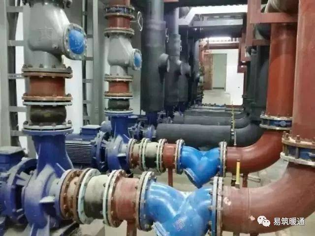

三、 风冷冷热水系统(简称水系统)安装
1、 水系统安装时要严格按照设计图纸的坡度走向要求进行施工,并确保系统中空气排出畅通,如系统局部有集气无法排出时,一定要在此最高点加装自动排气装置,并且要确保可以操作(并预留检查孔),
另外,系统立管最高点代回水管上一定要安装自动排气阀,最低点安装排污放水阀。
2、 立管安装部分不得有倾、偏、歪现象,层高不在于4米的每层安装两个支架。
3、 管道支,吊、托架的做法和使用材料可参阅《采暖通风标准》
