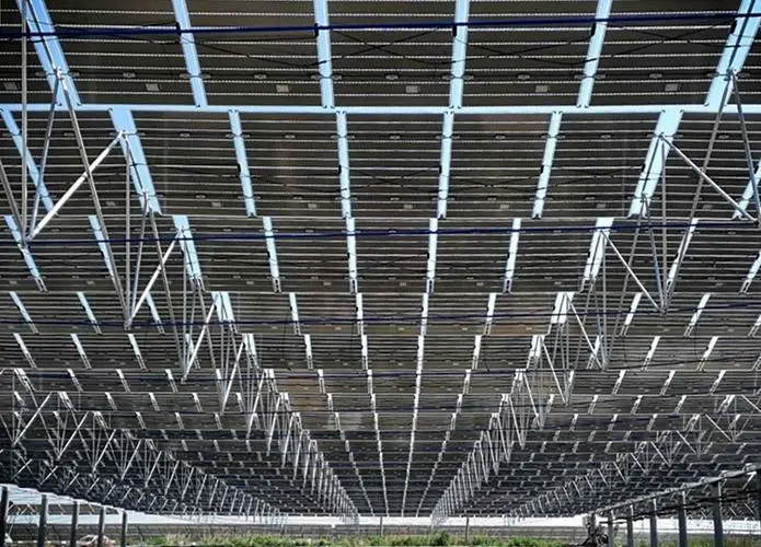

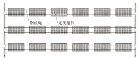

柔性光伏支架系统(以下简称柔性支架)是一种大跨度、高净空、多连跨结构,该结构采用两端固定点之间张拉预应力钢丝绳,两端固定点采用刚性结构及外侧斜拉钢绞线的形式提供支撑反力,适应如山地起伏和植被增加等情况,只需在合适的位置设置基础并张紧预应力钢绞线或钢丝绳即可。在水位保持不变的条件下,可在湖泊和鱼塘中实现刚性柱、基础和柔性支撑的构造。
柔性支架与传统的刚性支架迥然不同。它是采用“悬、拉、挂、撑、压”的空间结构技术,以柔性悬索及刚性撑杆组合联结,辅以刚性支架及强力地锚,构成的大跨度承重柔性支架体系。

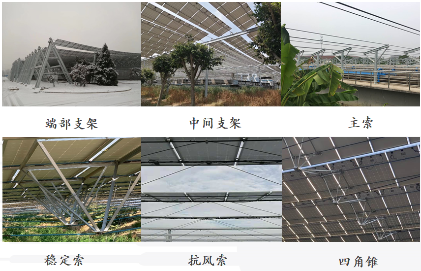

为了保证光伏板的安全,我们的支架系统需要做到“刚柔并济”。这里“刚”指的就是端部和中部支架,端部支架位于系统的左右两端,为系统提供竖向和水平支撑,而当跨度过大时,为防止“晾衣绳”中间变形过大,需设置一些中间支架。这样,整个体系的刚性框架就搭成了。
仅仅有了刚性框架还不够,在技术路线上,柔性支架大体可分为单层悬索体系、双层索系(承重索+稳定索)、以及更为复杂的反向张拉防风索网结构;预应力索网、混合体系、张弦(梁、桁架)+索拱、弦支穹顶、横向加劲+等几种结构。目前主流的大跨距预应力悬索柔性支架结构型式包含承重、组件索、索桁架间撑杆、桩柱、边锚系统、钢梁、索桁架撑杆等关键部分。

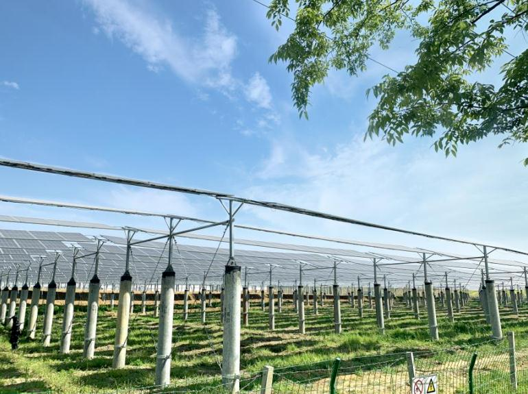

索结构柔性光伏支架系统3-15米高净空、10-60米大跨距的系统特性,有效适配山地复杂地形。规避了山地起伏、沟坡众多等不利因素。同时,充分释放了板下空间,让农光互补、林光互补得以实现,在提升光伏电站发电量的同时真正实现土地、空间利用效率的最大化。
