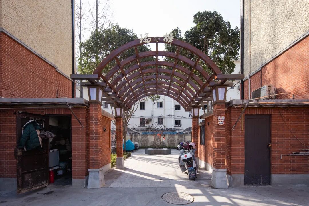

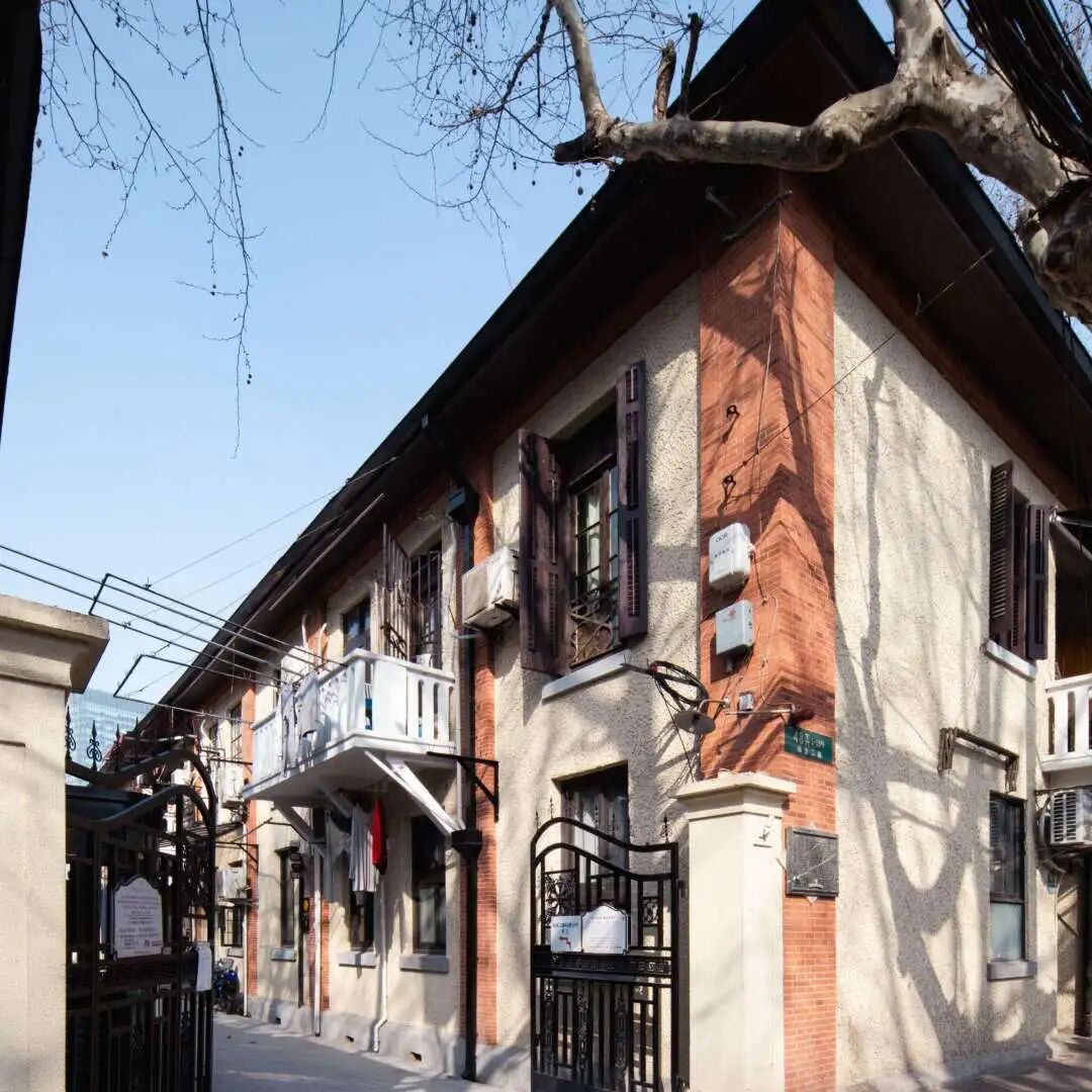

48弄主入口修缮后 瑞金二路48弄1~11号、14~18号住宅位于位于上海市衡复历史文化风貌保护区内,南近复兴中路,东临瑞金二路,西为茂名南路,北为南昌路。属瑞金二路街道茂名居委会,周围建筑脉络保存完好,人文气息浓郁。
![图片](https://fd.co188.com/group2/M02/D5/CC/rBJhbGY9uO6AYaIYAAKposAJBeI86.jpeg)
48弄主入口修缮后

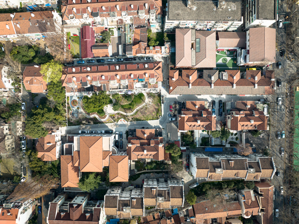

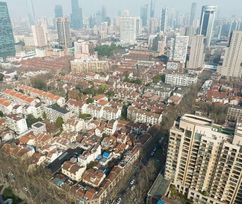

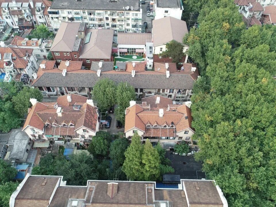

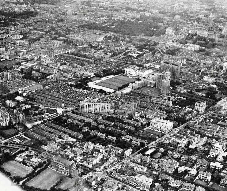

街坊鸟瞰,1936年

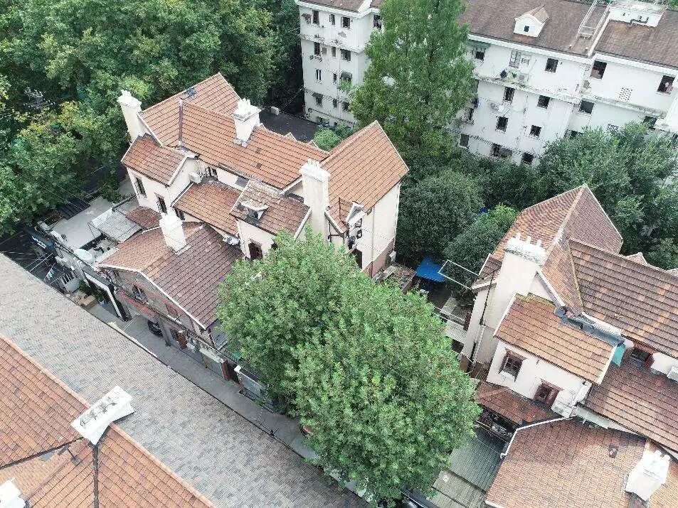

街坊鸟瞰,2024年
瑞金二路48弄所处的33街坊及周边住宅是20世纪20年代随着法租界扩张陆续建成的。从布局上看,沿南昌路以新式里弄住宅为主,空间肌理及建筑现状较好,具有较高的建筑价值。
1947年行号图
本次修缮保护的范围为瑞金二路46号-48弄1-4号、5-11号、14-15号、16-17号、18号共五幢建筑的屋面、外立面、室内公共部位及室外环境。这批房屋建于1920年,从1947年行号图可以看出,花园别墅原来有四栋,现存三栋。其中1-4号、5-11号为新式里弄(联排式),其余三幢为花园住宅(联立式)。以上建筑均为黄浦区文物保护点。

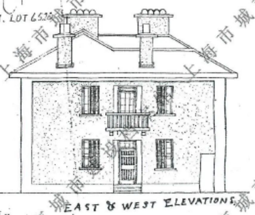

1-4号花园住宅,有5个外挑晒台,水泥立柱栏杆,出檐较深,以遮避晒台不受雨淋。内阳台上方为二层的露天晒台,四周有铸铁栏杆。所有通往二层晒台的门均有落地高窗。所有落地高窗外均安装了百页门、窗。住宅底层为宽畅的长方形大厅,北侧墙面为壁炉,壁炉上的木装饰现仍保持完好;南侧为落地长窗;其西侧有一扇门可通往花园。窗间用清水红砖作竖向装饰。

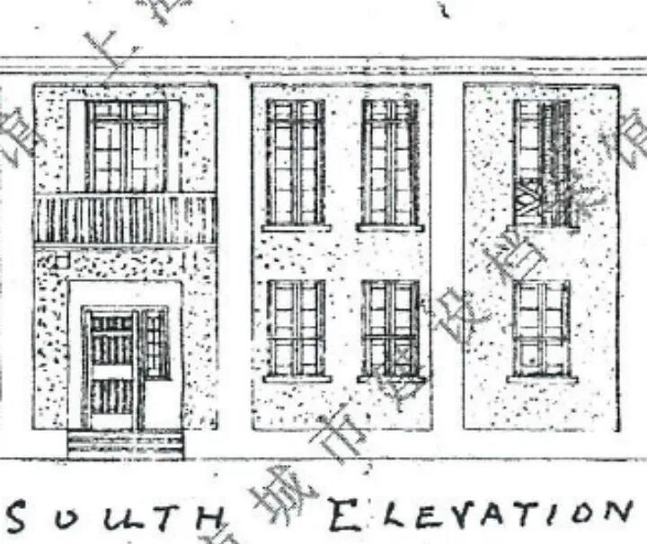

历史图纸与修缮前同部位比对

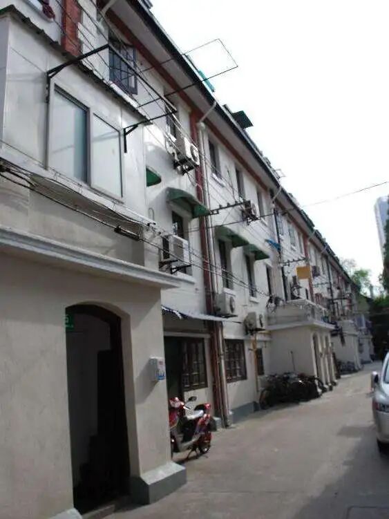

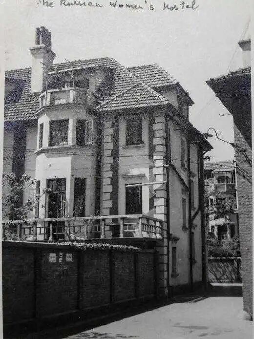

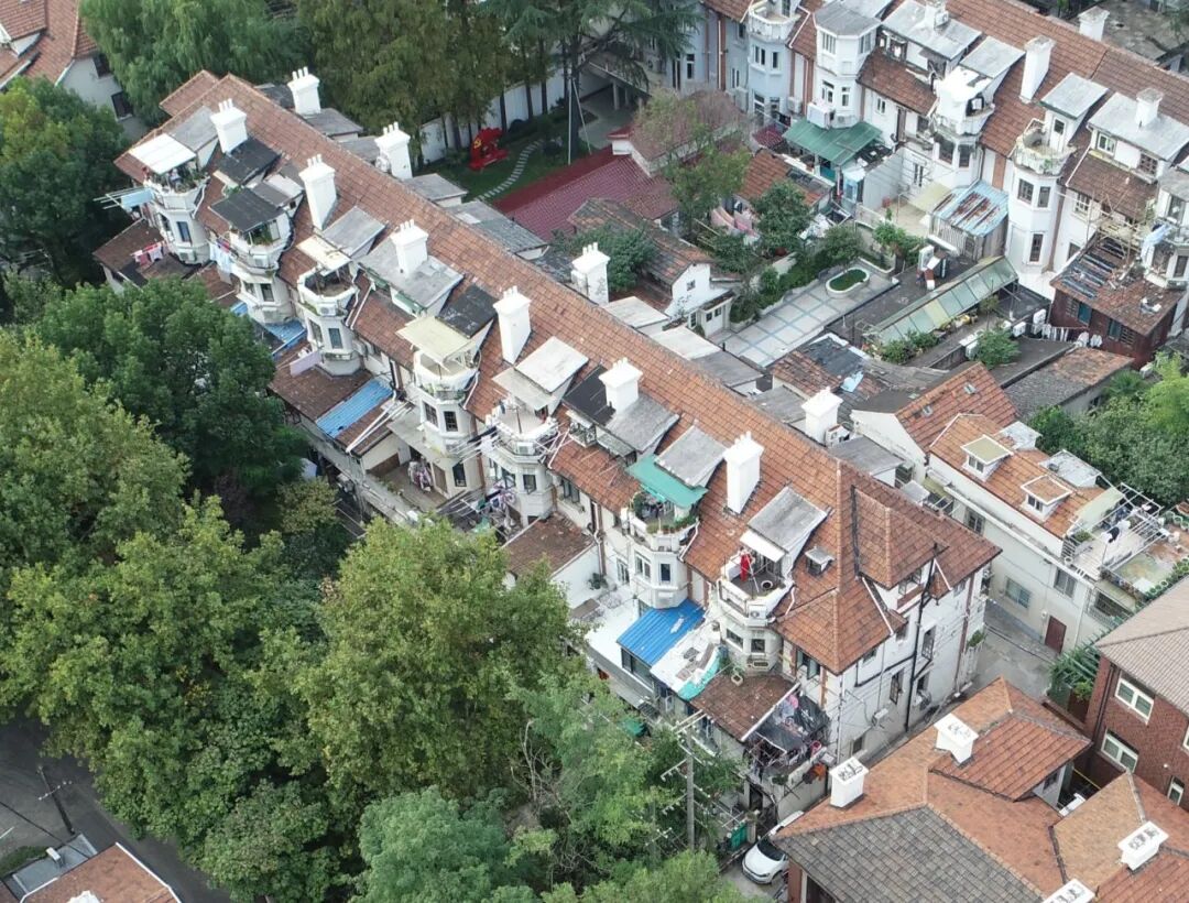

5-11号住宅建筑面积约两千平方米,为联排的法国城堡式建筑。每幢房屋均有一部分朝南主立面前突,并作城堡式造型。每幢房屋朝北部底层进户门作券廊,其二层退为平台。
48弄5号旧照,摄于1935年
图源:pastvu.com
48弄5-11号
修缮前
48弄5-11号修缮前

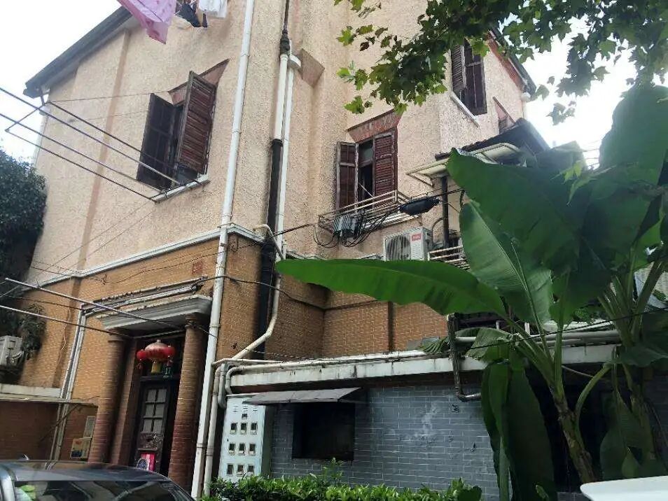

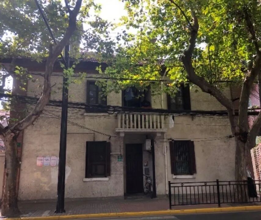

14-15、16-17、18号合计建筑面积约三千平方米,为双拼花园住宅,红瓦坡顶,设老虎窗。主入口处,左右两侧各竖一根塔司干式石柱,支撑外挑门廊。朝南东西两端底层各有前突的内晒台。
48弄17-18号修缮前
48弄17号修缮前

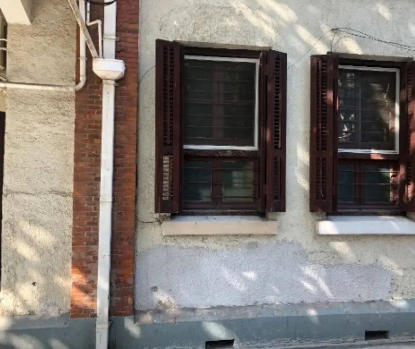

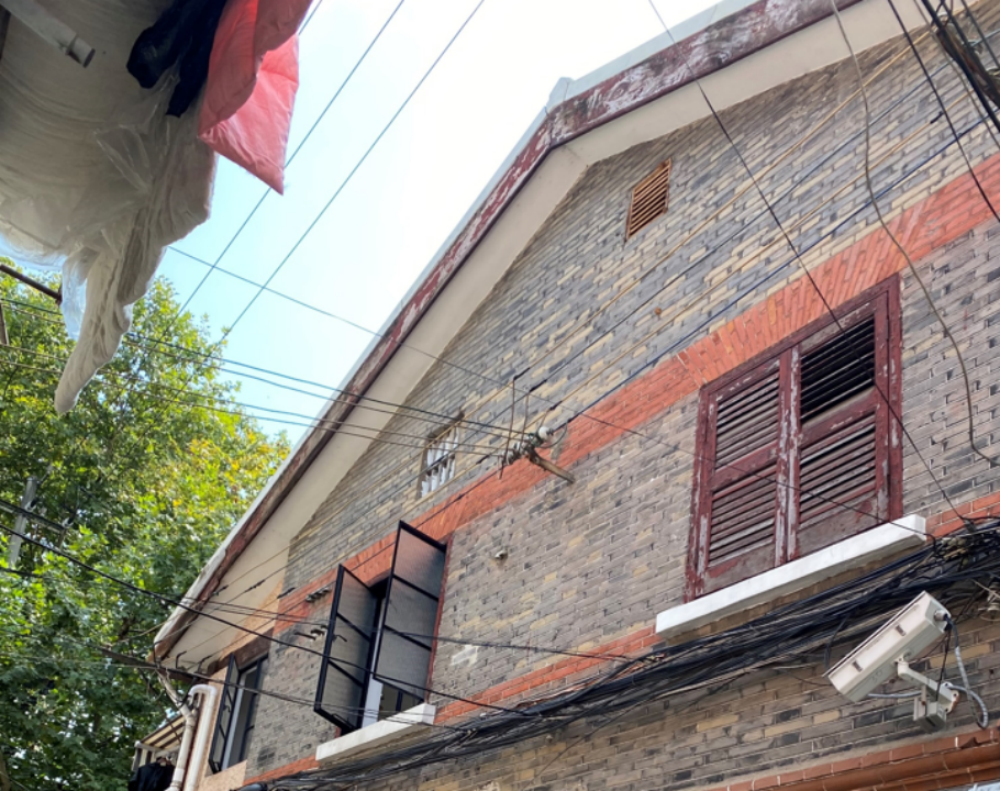

根据现场考证,现外墙为红砖,砖砌筑整齐,砖缝约为8mm,以此判断原建筑外墙面为清水墙砖墙,局部涂料,面砖覆盖。砌筑手法为一顺一丁式,十字缝砌法,缝为平缝。
修缮前清水墙

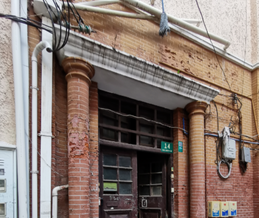

建筑主入口门均为木门,上部亮子中轴旋转,门扇上部内嵌方形分隔磨砂玻璃,下部竖向木板饰面。单元门大多保留较好。窗为木窗,部分住户更换为木窗、铝合金窗、塑钢窗等。原木窗外侧设有木百叶。南立面主卧窗中部两扇窗的下部为对开形式,其余为上悬。北面次卧窗扇下部为左右对开形式,上部中间为上悬,两侧为固定。
修缮前门窗洞口细部
现门头、雨篷、窗台,窗楣为成品预制水泥块,由施工时现场安装。面层应为黄砂水泥,与外墙面清水墙产生分色效果。门头的样式还保留些许石库门门头的影子,但已经过简化,采用较为简单的线脚勾勒,取消石库门门头上的山花浮雕,外挑的设计使得实用性大大提高。从门头,雨蓬,窗台,窗楣设计上的变化可以看出新里在建筑风格上日趋西洋化的演变过程,尤其是装饰艺术元素的引入,引领了那一时期民居建筑的新设计浪潮。
修缮前阳台、门洞细部

重点修复清水外墙面和拉毛涂料饰面,局部黄砂水泥面(勒脚等部位)一并修复,对原有窗台、窗眉、勒脚、墙隅、围墙等处均恢复至其原有传统样式,以展示其历史原貌。通过与历史图纸比对考证,14-18号住宅外墙现状的拉毛墙面原始建造时应为清水砖墙,后期被拉毛饰面覆盖;现场施工时,根据施工单位反映并经设计、监理等有关单位核实,目前拉毛饰面层局部打开后,内部为普通青砖砌筑外墙。因此,根据现场实际情况,根据最小干预原则,对目前拉毛饰面墙体按现状进行修复。
外立面修缮后

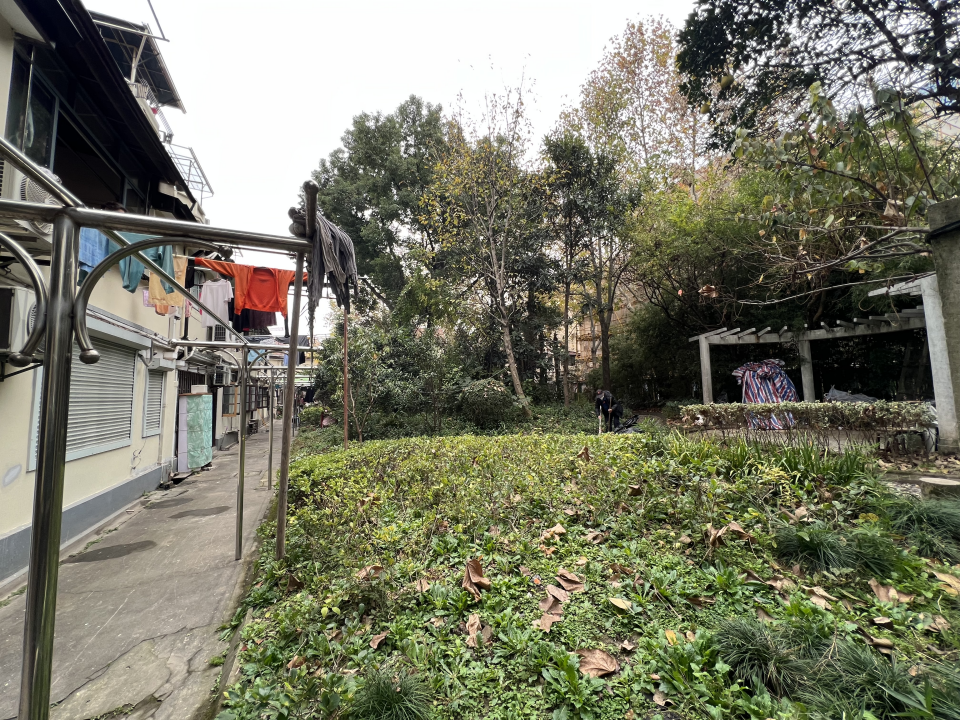

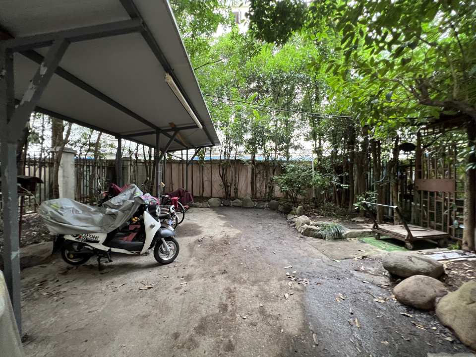

经过调研,里弄社区内60岁以上老人占比高达60%以上,现状小区内主要公共活动空间为5-11号南侧的矩形大花园以及17、18号南侧的小花园。小区绿地现状上木郁闭度高,光照不足,现状场地无法提供有效的休闲、衣物晾晒场所,违章搭建物较多。设计通过新砌围墙将原有绿地划分成住户庭院区和公共开放区两大分区,在保证本小区居民活动使用,维护隐私的基础上,合理划分功能,打造社区专属的特色公共地标空间。
小花园修缮前
大花园修缮前

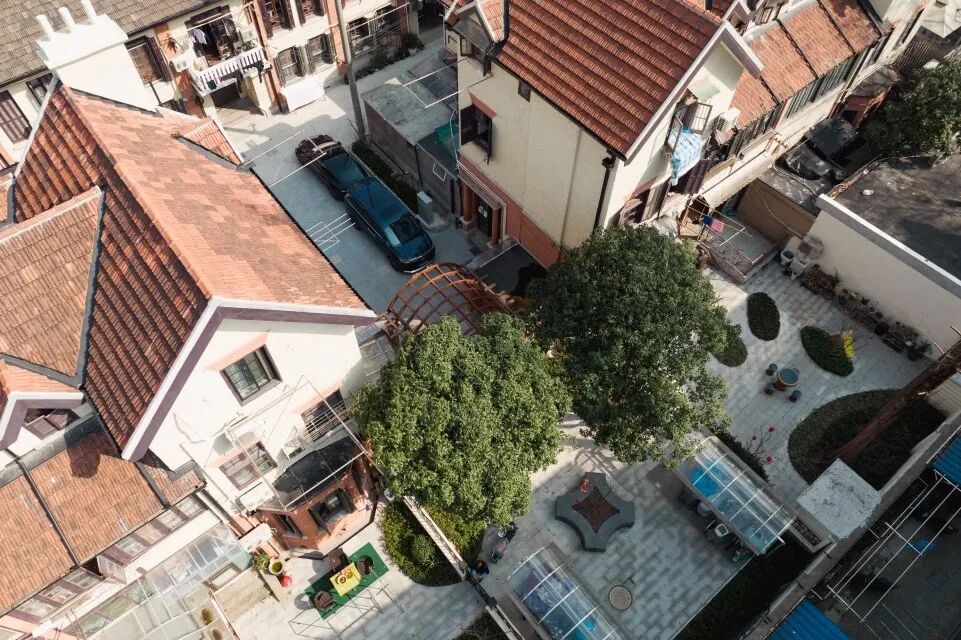

小花园则分解为两个空间层次,中央为公共区,入口轻质廊架,将17、18号之间的附属搭建物有效整合为统一造型,与历史建筑浑然一体。同时强调了公共部位入口的形象。公共区兼顾了非机动车停放和居民休闲的功能,装饰元素以石材、铁艺构件匹配建筑的古典风貌。东西两侧的内院,融入了自由式花池、透明廊架,让过去由于搭建导致的无序环境得以提升改变。
小花园入口修缮后
小花园修缮后鸟瞰
小花园修缮后
