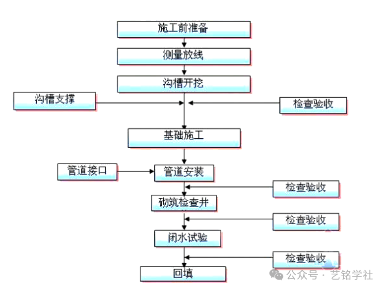

在很多情况下,经费与工期等条件制约了勘察工作的开展,导致不得不采用没有进行勘察的设计图纸,在进行开挖施工以后,发现地下管网根本不具备走廊落地的空间。根据施工图纸的审批流程,各个地方上的建设单位与管网单位应当深入到施工现场,将地下管网的起止点位优先落实好,根据相关的规范要求与验收标准来恰当的变更施工流程。建设单位要根据地下管网的开挖情况来择优选择线路走廊,同时在管道线路的转角位置增设检查井,如果在施工过程中遇到了走廊断面,则需要根据实际情况来单独进行结构设计,以此来为后续施工流程的顺利进行创造便利条件(地下网管施工流程示意图见图 1)
