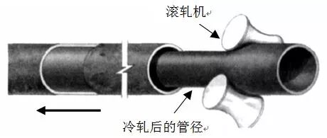

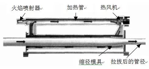

缩径内衬法是利用机械作用使PE管的管径缩小后置入待修复管道中,再通过加压或自然复原的方法使 PE 管恢复原来的管径,与待修复管道的内壁紧密贴合的修复工艺。根据PE管缩径的能量来源,可分为冷轧法和热拔法两种。冷轧法是通过滚轧机靠径向约束挤压变形来缩小管径(图5);热拔法是通过缩径模具,在加热的条件下牵拉PE管强行通过,使PE管的分子链重新组合,靠轴向拉伸变形来缩小管径(图6),这两种方法的缩径幅度都应控制在10%~20%之间。
图5 冷压法缩径示意图
图6 热拔法缩径示意图

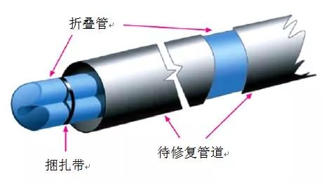

折叠内衬法是利用专用设备将圆形管折叠成“U”形、“C”形或“H”形,捆绑固定后牵引拉入待修复管道(图7),再通过加压或加热的方法使其恢复原有形状和大小,与待修复管道的内壁紧密贴合的修复工艺。内衬管宜采用标准尺寸比较大(通常为SDR 26)的高密度或中密度PE管,PE管外径略小于待修复管道的内径。按折叠方法可分为现场折叠和工厂预制折叠。
图7 折叠管内衬法修复示意图

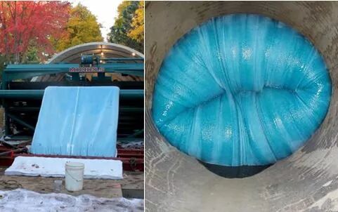

2.3原位固化法(Cured in Place Pipe, CIPP)
原位固化法也称软管内衬法,是由英国工程师Eric Wood在1971年发明。该方法是在已清理干净的待修复管道内壁上衬一层浸渍了液态热固性树脂的软衬层,通过加热(热水或热蒸汽)、紫外线或常温使其固化,从而形成内衬树脂新管的修复方法。目前该技术已在全球40多个国家和地区得到了广泛应用。
CIPP 技术目前常用的衬里材料包括有防渗膜的纤维增强软管、编织软管或无纺毡等,常用的树脂材料有非饱和聚合树脂、乙烯酯树脂和环氧树脂。该方法适用于以防腐为主要目的、输送压力较低或腐蚀情况不是很严重的管道修复,适用管径范围为100~2700 mm。由于内衬管不能独立承担载荷,只能对管道进行气密性的非结构性修复,因此该方法不宜用于安全裕量不足、存在结构性损坏、在公路下埋深较浅、动荷载长期作用等管道的修复。
采用CIPP技术进行修复前,需要对待修复管道进行清理,要求内壁70%以上露出金属光泽且保持无油污、无尘和无颗粒杂质。一般的清理顺序为:高压水清理、机械清理和喷砂清理。整个内衬修复过程中可采用闭路电视(CCTV)进行内窥监控。

CIPP技术按施工方式可分为翻转内衬法和牵引内衬法。
2.3.1翻转内衬法
翻转内衬法是将浸有树脂的软管一端翻转并用夹具固定在待修复管道的入口处,然后利用水压或气压使软管浸有树脂的内层翻转到外面,并与待修复管道的内壁粘结。当软管到达终点时,即刻向管内注入热水或热蒸汽使树脂固化,形成一层紧贴待修复管道内壁的具有防腐、防渗功能的坚硬衬里。固化前软管的柔性和内部压力可使其充填裂隙、跨过间隙、绕过弯曲段;树脂固化后,形成形状与待修复管道一致、内径比待修复管道稍小的新管,新旧管道共同承压。
图8 翻转内衬法修复管道施工现场图

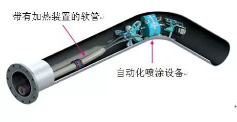

原位喷涂法是指通过在管道内部喷涂一层涂层而对管道进行修复的方法。自动化喷涂设备在人工远程遥控下在管道内部移动,并将涂层喷涂在管道内表面,涂层固化之后会在管道内部形成结构密封,使管道恢复原来的设计参数,以防止可能的泄漏(图9)。喷涂材料主要有水泥砂浆、环氧树脂及聚酯树脂等。该技术适用于修复管径为32~1800 mm的管道。
图9 SICC自动化喷涂设备示意图
修复过程主要包括以下3个步骤:1)清理:喷涂之前需要清洁管道内部,从而使涂层在管道内的分布能够较为均匀。2)管道检测和评估:采用CCTV 对清理后的管道内部进行检测和评估,从而确定是否需要进一步清理。3)喷涂:修复设备包括涂层材料的存储设备、加热系统、泵送系统以及监控系统。加热系统用于控制涂层材料温度,泵送系统用于输送涂层材料并控制混合比例,泵的流量和绞车速度决定了管道内涂层的厚度,监控设备用于查看喷涂过程及效果。

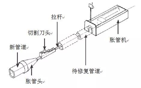

静压法是将拉杆插进待修复管道中,然后拉杆与切割刀头、胀管头、拉管器、新管道相连。由切割刀头切开待修复管道,胀管头胀裂被切开的管道,同时将管道碎片挤压进入周围土壤以容纳新管道(图10)。
图10 静压法碎(裂)管示意图

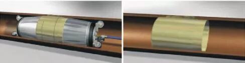

点状CIPP修复是用专用树脂将玻璃纤维布织物浸透,再用专用修补器(可膨胀管筒)配合CCTV 将玻璃纤维布织物送至管道缺陷处,给修补器充气使其与管壁紧贴,固化后的树脂和玻璃纤维布共同封堵管道缺陷,最后将修补器的压力释放并回收(图11)。该方法适用于修复管径为100~2000mm的管道,通常修复段长度为1.0~4.5 m。
图11点状CIPP修复示意图
