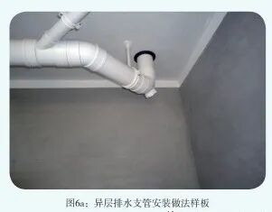

一、异层排水
1、工艺标准
1)定位卫生器其排水支管位置,确定相应支管的敷设;
2)根据排水支管的布置设置吊架;
3)排水支管安装,并做好临时封堵:
4)排水支管穿顶棚处做好胶圈装饰。
2、样板照片
3、质量标准
1)管道坡度均匀,走向顺畅;
2)管道间距符合要求,固定牢固,整体美观;
3)当建筑塑料排水管穿越楼层、防火墙、管井井壁时,应根据建筑物性质、管径和设置条件以及穿越部位防火等级要求等设置阻火装置;
4)排水支管预留口用塑料护盖封堵;
5)排水管道安装完成后,需进行灌水、 通球试验
6)检查坡度和管道接口质量,合格后方可隐蔽。

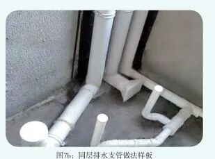

二、同层排水
1、工艺做法
1)卫生间防水保护层施工完成后,进行同层排水管道支管安装;
2)排水横支管安装前应按设计图纸及现场预留位置,做出配管简图,选择合适的管材和管件,进行配管;
3)横支管管道宜采用砖墩支撑固定,排水坡度应满足设计要求;
4)如管材和管件的连接方式采用承插式胶粘剂粘接,胶粘剂必须满足其产品标准要求。管材、管件和粘结剂应由同一生产厂配套供应;
5)排水管道安装完毕,应对管道的外观质量和安装民寸进行复核检查,应对排水管道预留甩口进行封堵;
6)排水管道安装完成后,需进行灌水、通球试验检查坡度和管道接口质量,合格后方可隐蔽;
7)宜在沉箱底部安装侧向地漏。
2、样板图片
3、质量标准
1)排水管材及管件的规格、型号及性能应符合设计及规范要求;
2)横支管布置应保证自卫生器具至排出管的距离最短,管道转弯最少;
3)横支管的排水坡度应符合规范规定;
4)按照设计要求设置清扫口;
5)存水弯水封深度不得小于50mm。
4、常见质量缺陷及防治
1)排水不畅。为防止出现此类缺陷:应及时封堵管道的甩口,避免施工垃圾等杂物掉人管道中;排水横管按照设计坡度施工。严禁有倒坡;合理使用管件,以便流水通畅。
2)排水管道甩口不准。为防止出现此类缺陷:管道安装前要做好定位放线-管道安装后-将甩口固定牢固。
