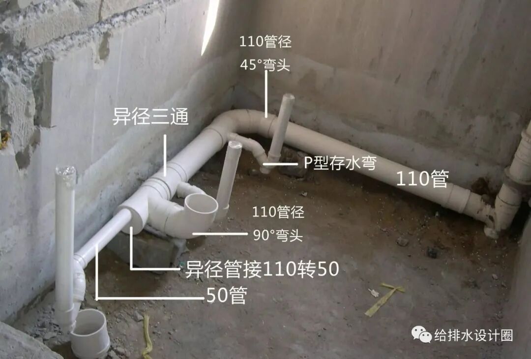

一层卫生间排水管道直接出户,环形通气管设置问题
半个朋友
2023年11月23日 16:27:58

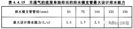

1)《建水规》 GB50015-2003(2009 年版)第 4.6.3 条,下列排水管段应设置环形通气管: ①连接 4 个及 4 个以上卫生器具且横支管的长度大于 12m 的排水横支管;②连接 6 个及 6 个以上大便器的污水横支管;③设有器具通气管; 2)《建水规》 GB50015-2003(2009 年版)第 4.4.15 条:当底层不设通气管时,排水横支管的最大排水能力如表 4.4.15 所示,当管径为DN100 时,管道最大排水能力为 2.5L/s, 当管径为 DN150 时,最大排水能力为4.8L/s。
③设有器具通气管;
3) 两个规范条文并不冲突,条文 4.4.15 只是规定了在不通气时排水横支管的排水能力,当排水横支管不满足规范 4.6.3 条时,且排水能力满足要求,可不设环形通气,当排水横支管连接洁具数或者支管长度达到规范 4.6.3 条要求时,仍需按要求设置环形通气管。
4) 是否设置环形通气管和排水横支管排水能力无直接关系,在满足排水能力的情况下,仍需满足相应的环形通气要求。
