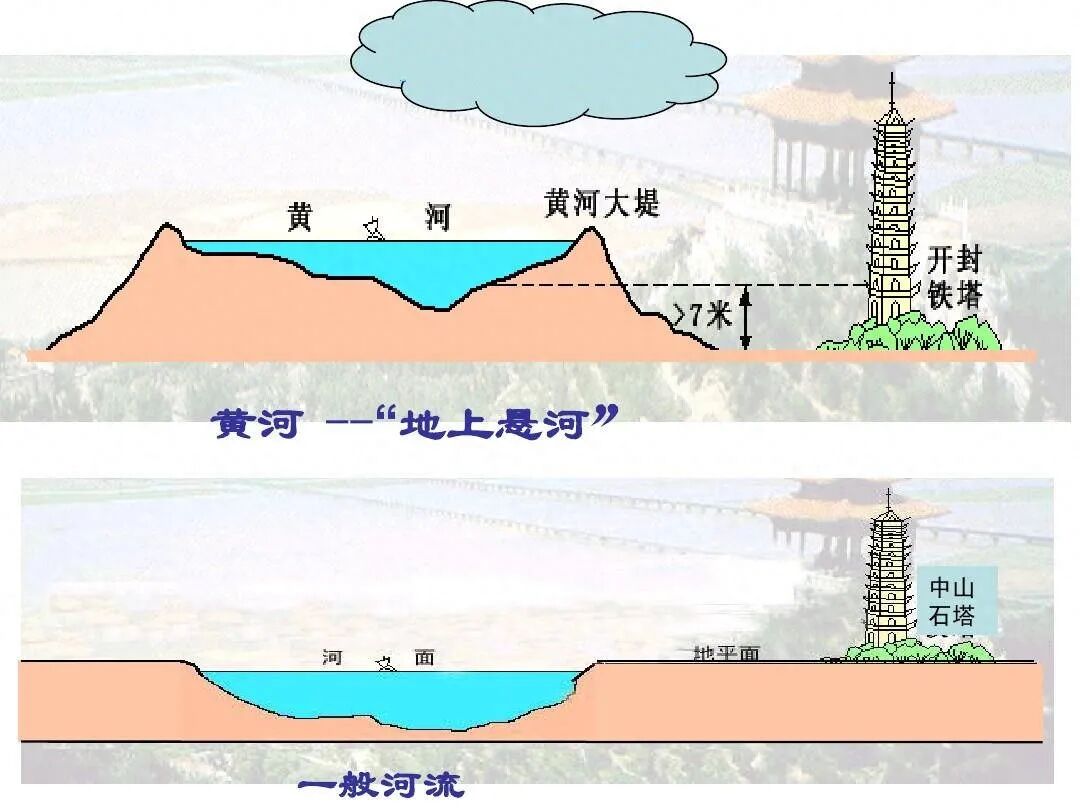

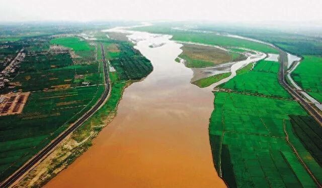

黄河水患是历朝历代政府最为关切的民生问题。黄河沿岸本就是密集的聚居区,一旦发生灾害往往会导致极为严重的后果。黄河的上流泥沙被冲刷到下游后沉积在河床上,将河床高度越抬越高。

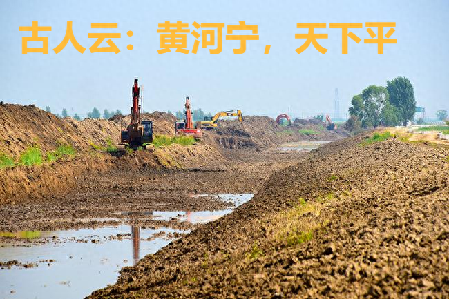

为了防止河水漫出,人们就只能通过加高河堤的办法对付上涨的河水,地上悬河也成为了黄河下游一种极为特殊的人造景观。但加高河堤始终是一种治标不治本的办法,要知道黄河年均径流量就高达580亿立方米,裹挟而来的就包括数亿吨重的泥沙,久而久之终有一天河堤会达到一个高度极限。
其实目前黄河下游一些地方的悬河情况已经非常吓人,如河南郑州段到开封段,作为传统的中原地区,这里的河床居然已经高出两岸地表7米左右,堤坝比2层楼还高。一旦发生溃坝,两岸的城镇都将遭受灭顶之灾,所以国家一直非常重视治理黄河悬河问题。

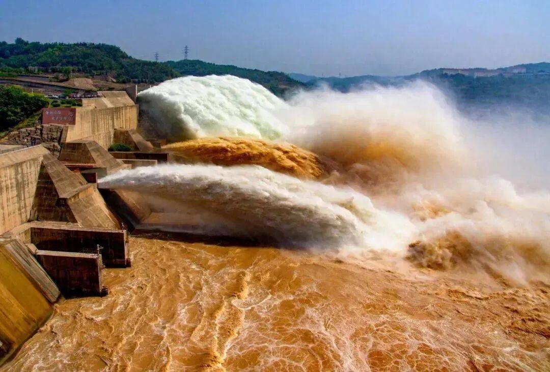

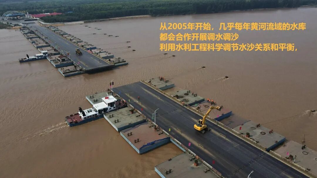

新中国成立后,人民政府花费大量的心血来整治黄河,也出台了大规模的治理措施。除了修建黄河大堤等较为传统的手段,水利专家们还发明了一种全新的办法,这就是所谓的调水调沙。其原理并不复杂,就是经过精密计算后利用黄河上修建的水利工程在特定的时候放水冲沙,将堆积的泥沙冲入海洋当中。

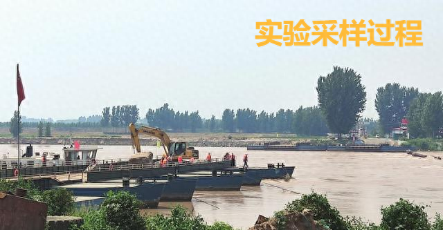

水利专家们针对黄河沙多水少的特点,把握黄河运行规律,这就有了调水调沙作业的三次实验和六次运行的出现。第一次实验,水利专家们利用小浪底水库进行了单库调度实验,耗时11天,取得与数学计算模型中相同的结果
第二次专家们又模拟上中下游发生洪水,利用多个水库进行水流对接调沙,顺利验证了调水调沙工作可以在既派出库区沉积的泥沙,同时还保证下流不淤积,验证了调水调沙的可能性,实验同样也取得了很好的效果,为第三次实验奠定了基础。

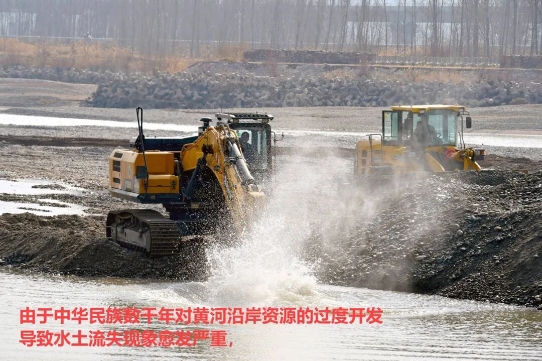

其实调水调沙也只是治理黄河工作中的一个部分,还需要恢复黄河沿岸的植被覆盖率来改善水土流失问题,从源头解决泥沙多河水少的困境。同时还要减少地下水的上升和盐碱化,保证土地质量,才能一劳永逸的解决黄河水患这一困扰中国人民数千年的问题。

解决黄河淤积,是中华民族千年夙愿,也是世界级难题。新中国成立后,水利专家们殚精竭虑孜矻探索,终于在20世纪80年代找到了妙方——修建系列大型水库进行调水调沙。“调水调沙,就是通过‘人造洪水’,形成连续的泄流冲力,把淤积在河道及水库中的泥沙尽可能多地送入大海。”水利部黄河水利委员会水旱灾害防御局方案技术处处长任伟说,“科学家经过大量分析研究和300多场实体模型实验,证实了这项技术的可行性。而成功的关键,是2001年年底小浪底水库建成运行。”

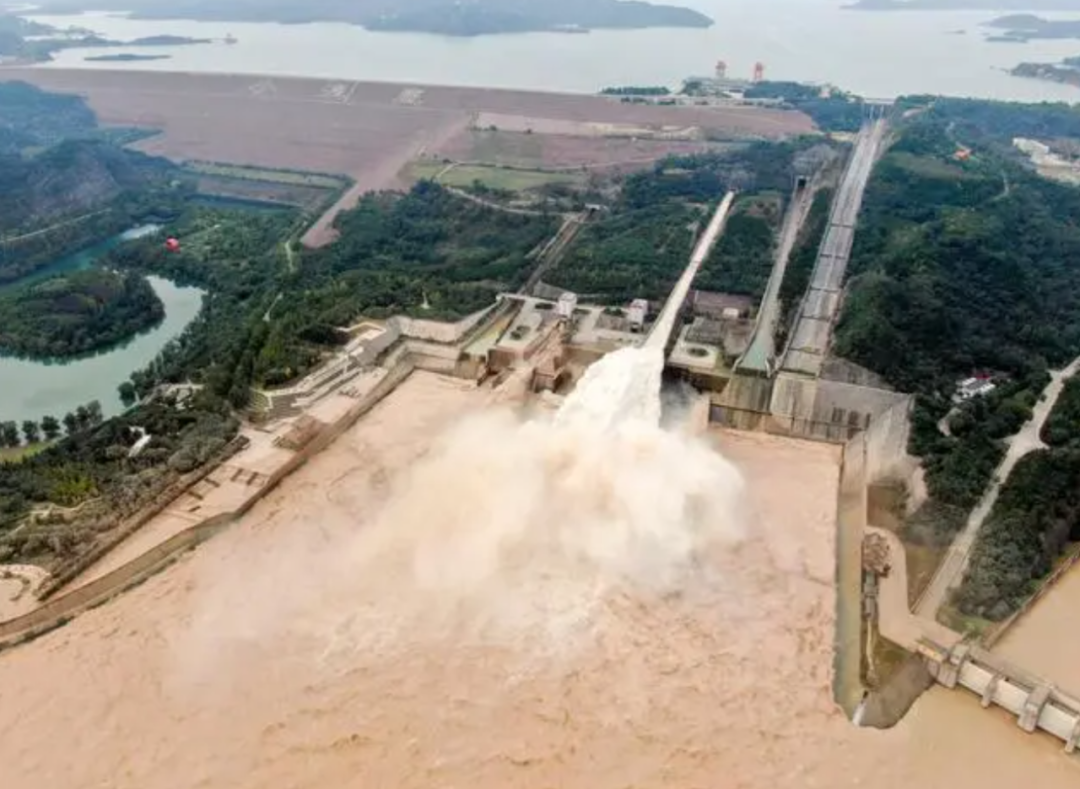

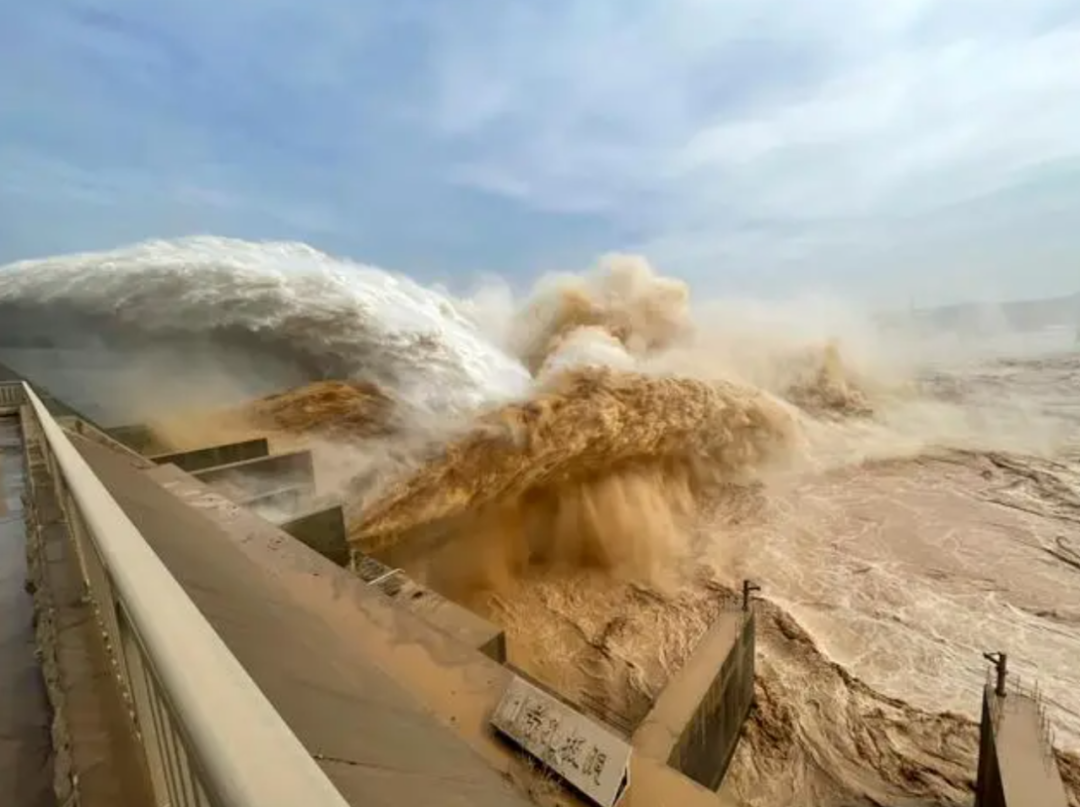

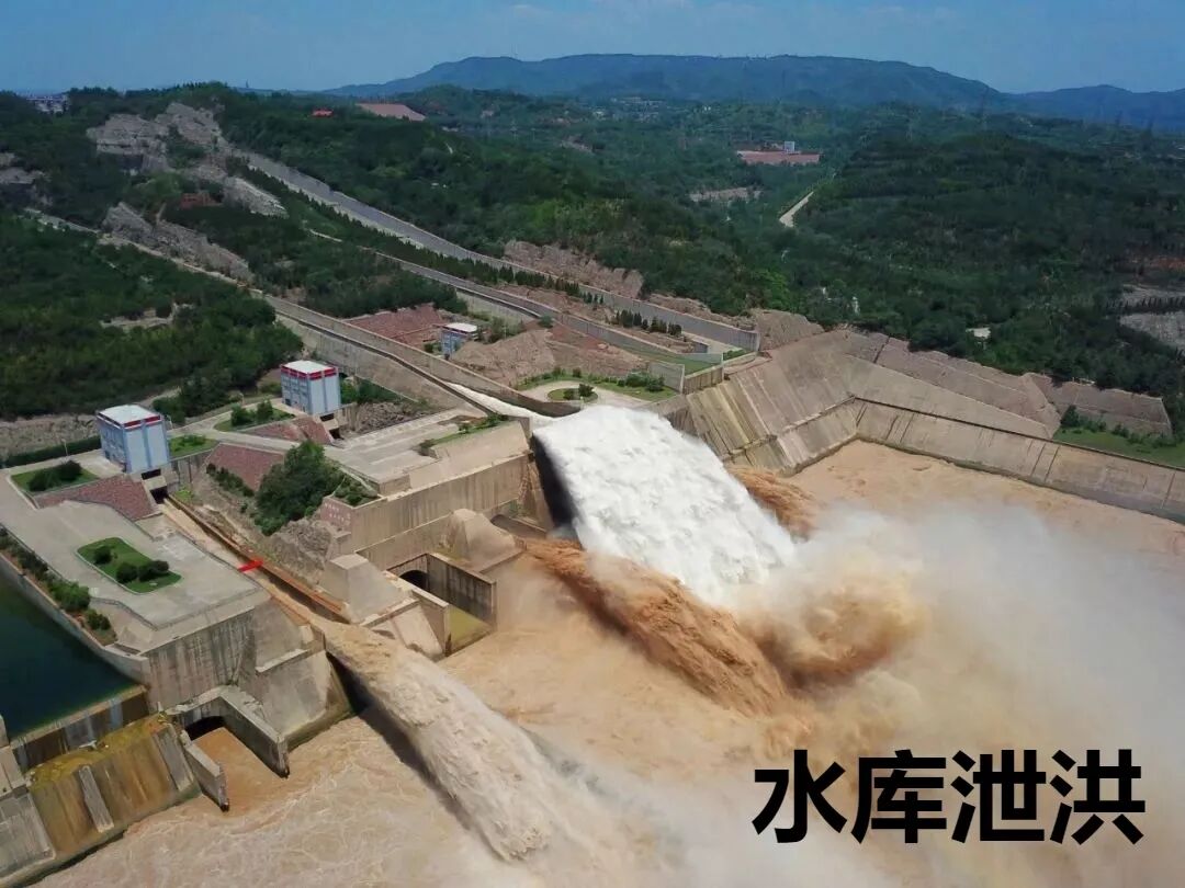

小浪底水库位于黄河干流最后一个峡谷的出口处,控制着黄河流域91%的径流和几乎全部泥沙。2002年,小浪底水库启动首次调水调沙试验,其后,逐渐形成多水库联合调度模式——先是小浪底水库泄放蓄水,冲刷下游河道、腾出库容;然后,万家寨、三门峡等水库依次泄水,接力冲刷小浪底库区泥沙……

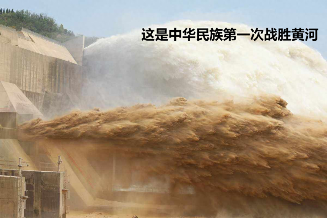

小浪底水库正在泄洪(无人机照片)。新华社记者 尚昆仑 摄
“当河道中的挟沙水流与库区清水相遇,由于前者的密度更大,挟沙水流会潜入清水底部继续向前流动,形成‘异重流’,最后从坝底排沙出库。”黄河水利委员会河南水文水资源局研究室主任李圣山解释。仅2022年,采用多水库联合调度模式,黄河在汛前和汛期就实现了两次调水调沙,小浪底水库共排沙1.566亿吨,输沙入海0.714亿吨。目前,黄河上中游正在加快古贤、黑山峡等水利枢纽工程建设前期工作,以持续提升水沙调控整体合力。
小浪底水库正在泄洪。新华社记者 李鹏 摄
