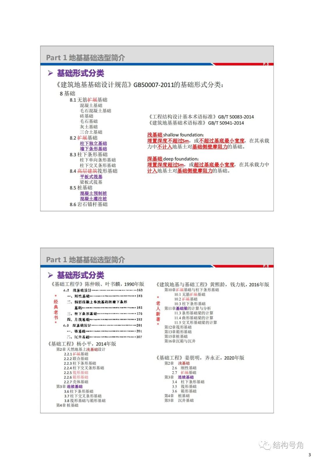

来源:结构号角 地基基础选型和基础底板设计是建筑设计和施工中的重要环节,它们直接影响到建筑物的稳定性、安全性和经济性。以下是进行这两个步骤时需要考虑的一些主要因素: 地质条件:这是影响地基基础选型的最重要因素。土壤类型、地质构造、地下水位、地基承载能力等都会对地基基础的设计产生影响。 建筑物类型和用途:建筑物的类型和用途也会影响地基基础的选择。例如,高层建筑需要更强的地基来承受更大的重量和侧向压力。
来源:结构号角

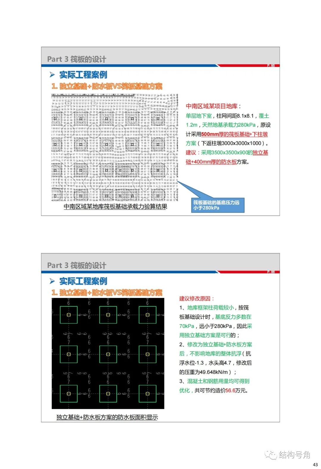

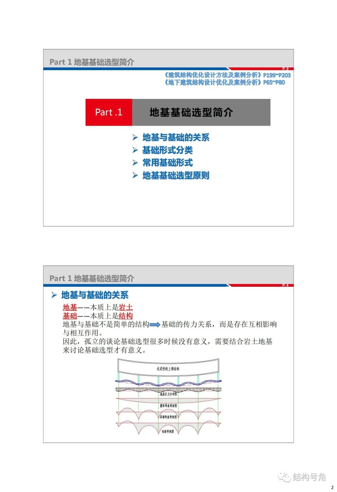

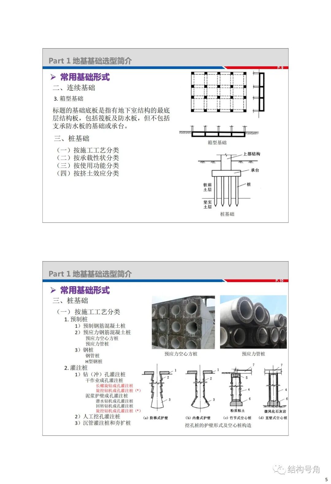

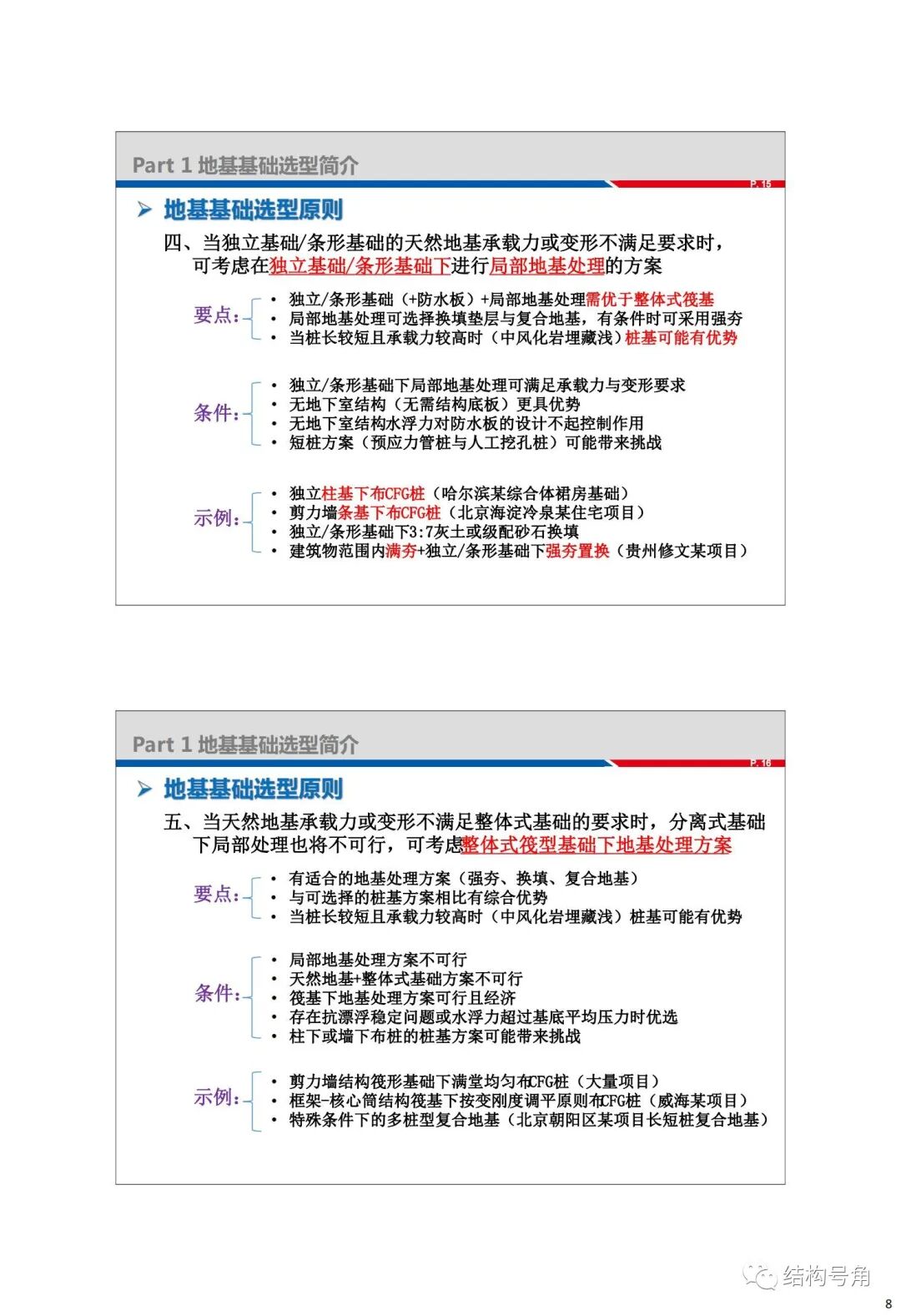

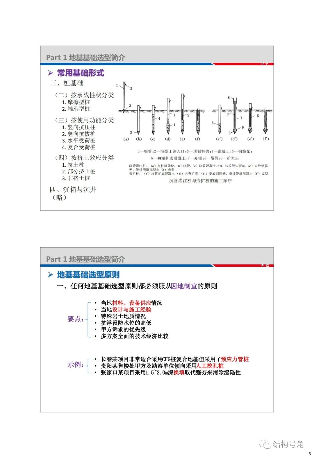

  1. 地质条件:这是影响地基基础选型的最重要因素。土壤类型、地质构造、地下水位、地基承载能力等都会对地基基础的设计产生影响。
  2. 建筑物类型和用途:建筑物的类型和用途也会影响地基基础的选择。例如,高层建筑需要更强的地基来承受更大的重量和侧向压力。
  3. 施工条件:包括可用设备和人员的技术水平也会影响地基基础类型的选择。
  4. 经济性:在满足安全性和稳定性的前提下,经济性也是选择地基基础类型的重要因素。

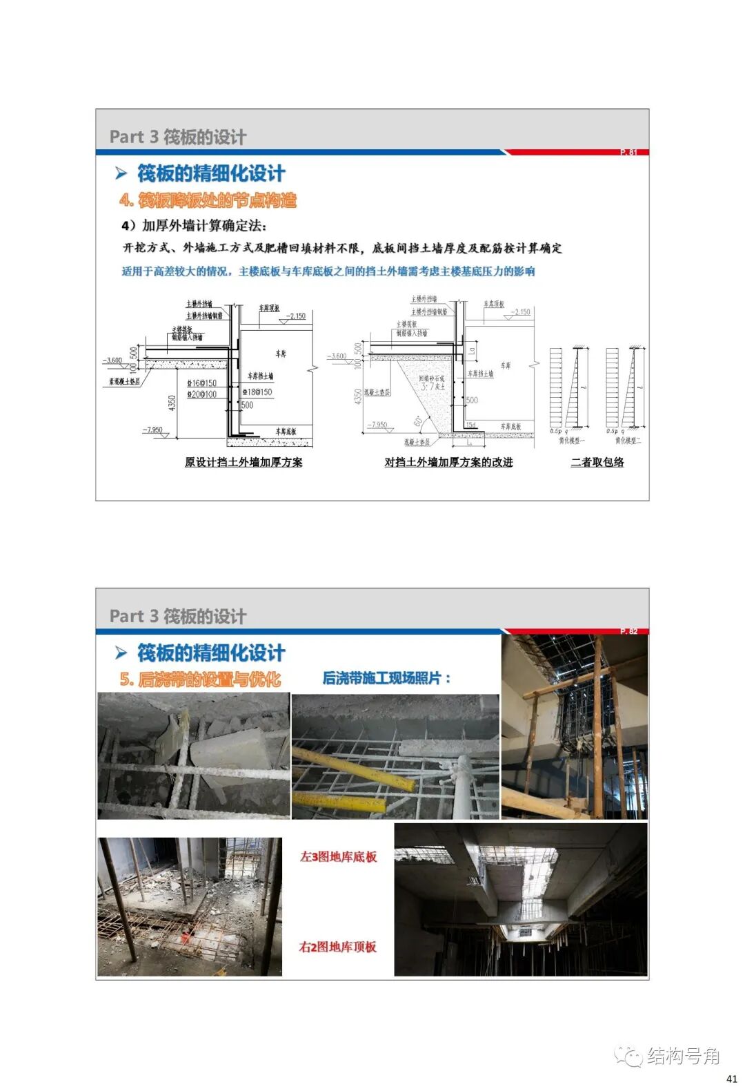

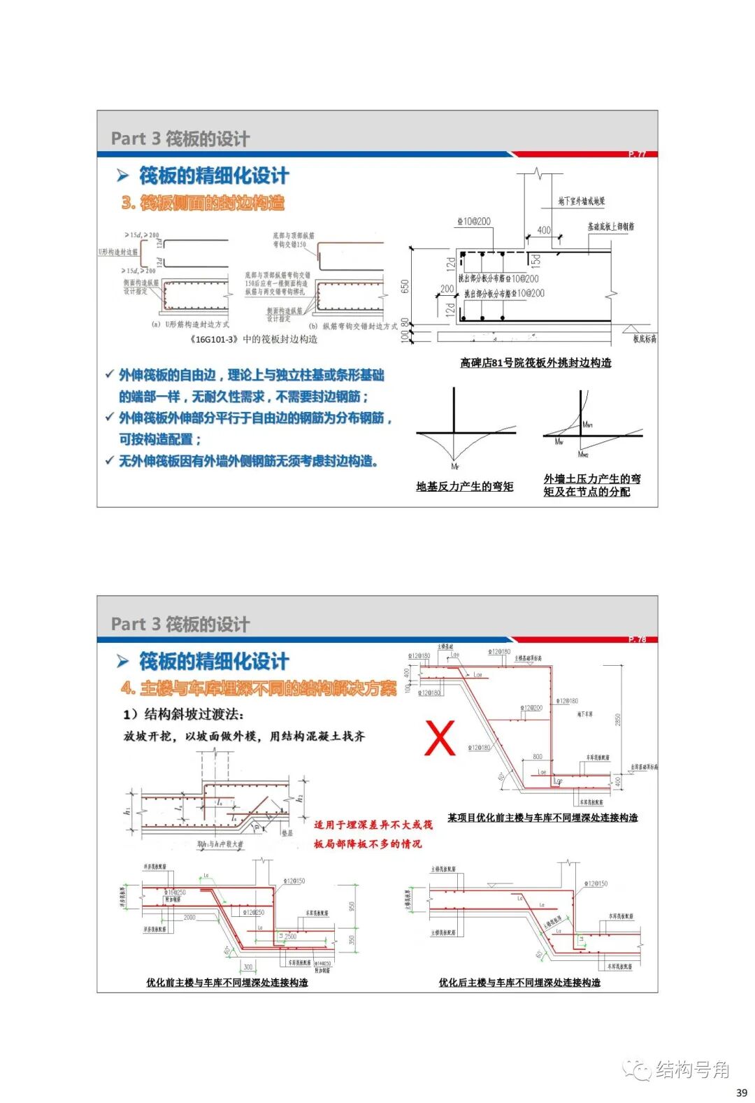

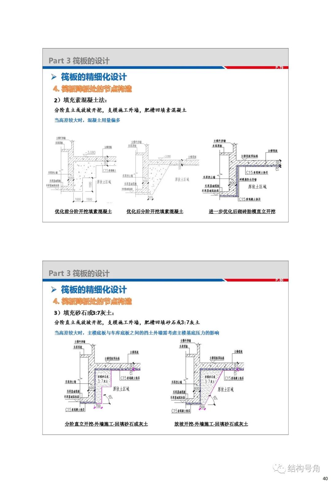

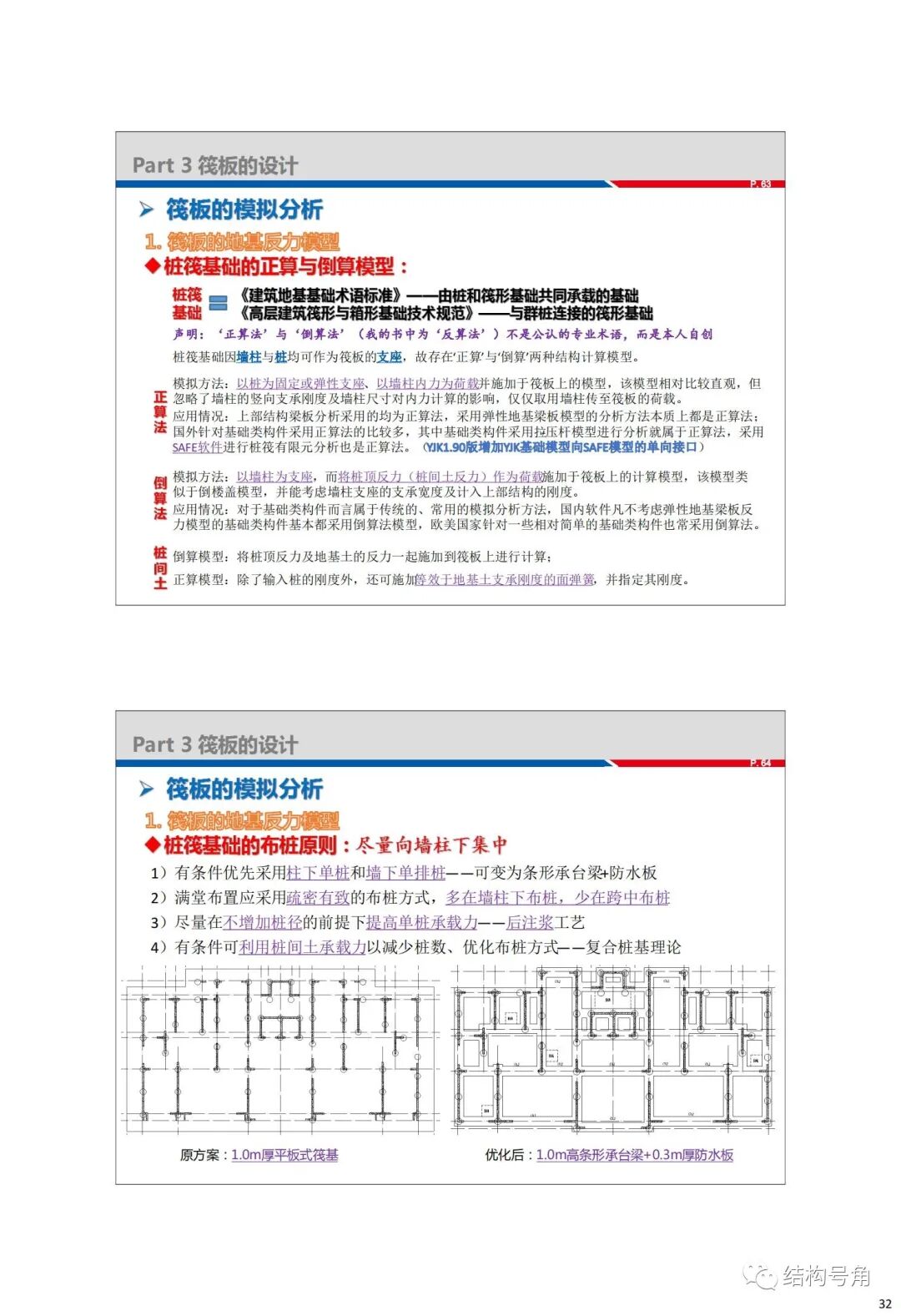

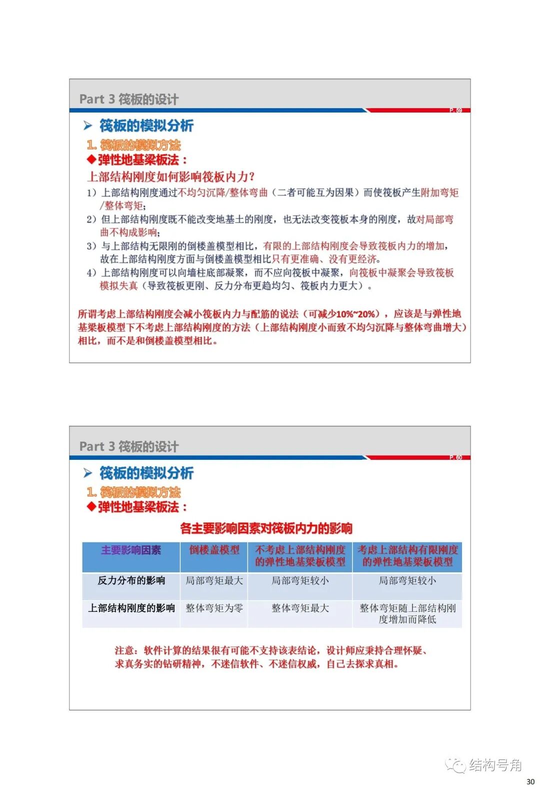

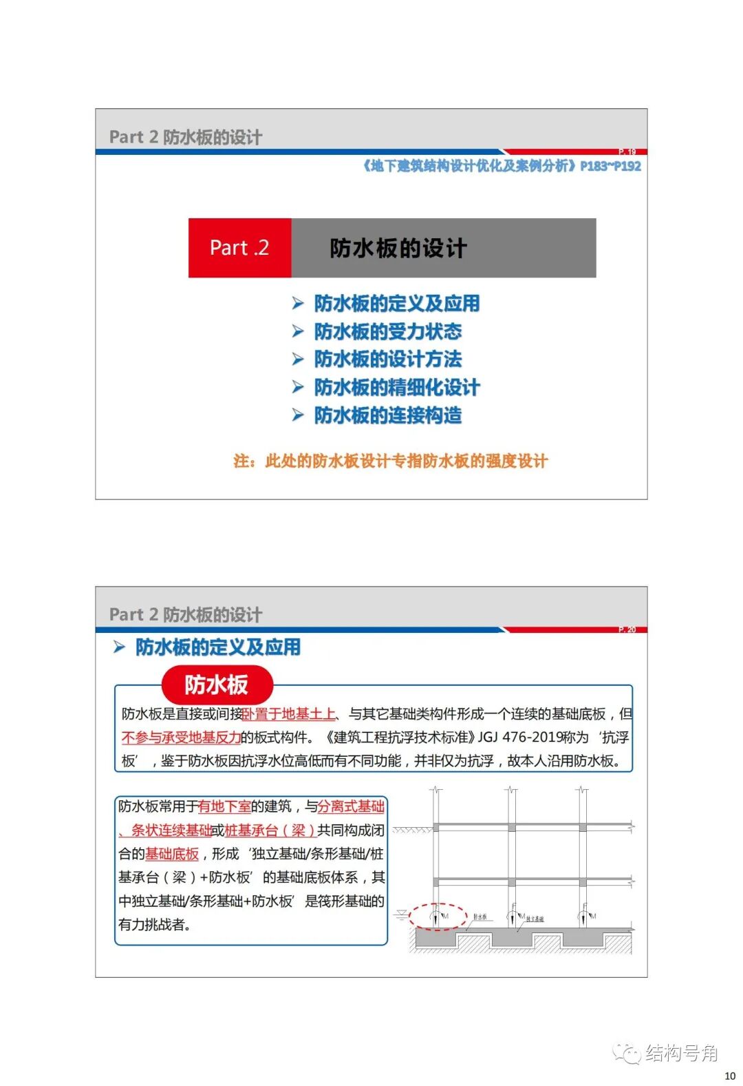

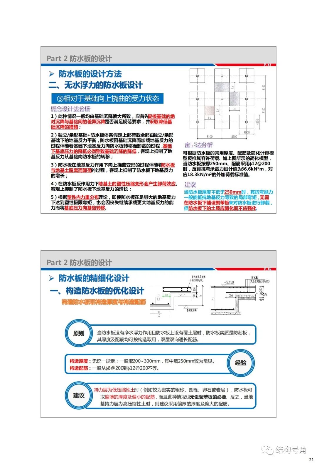

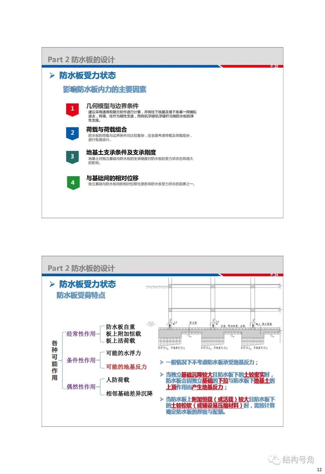

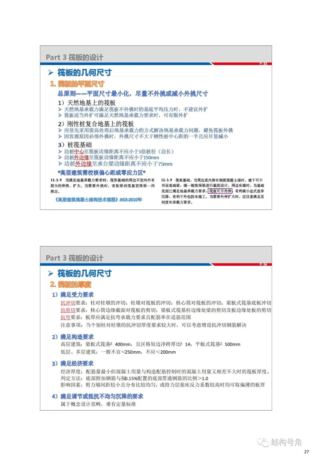

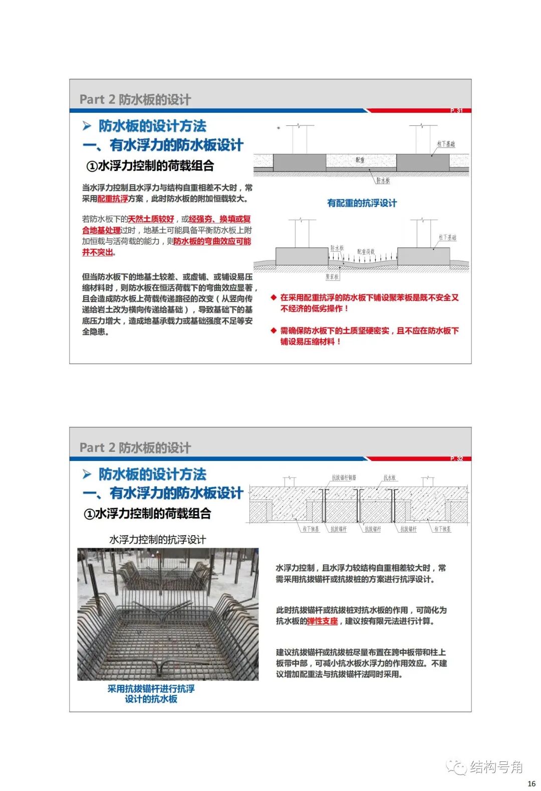

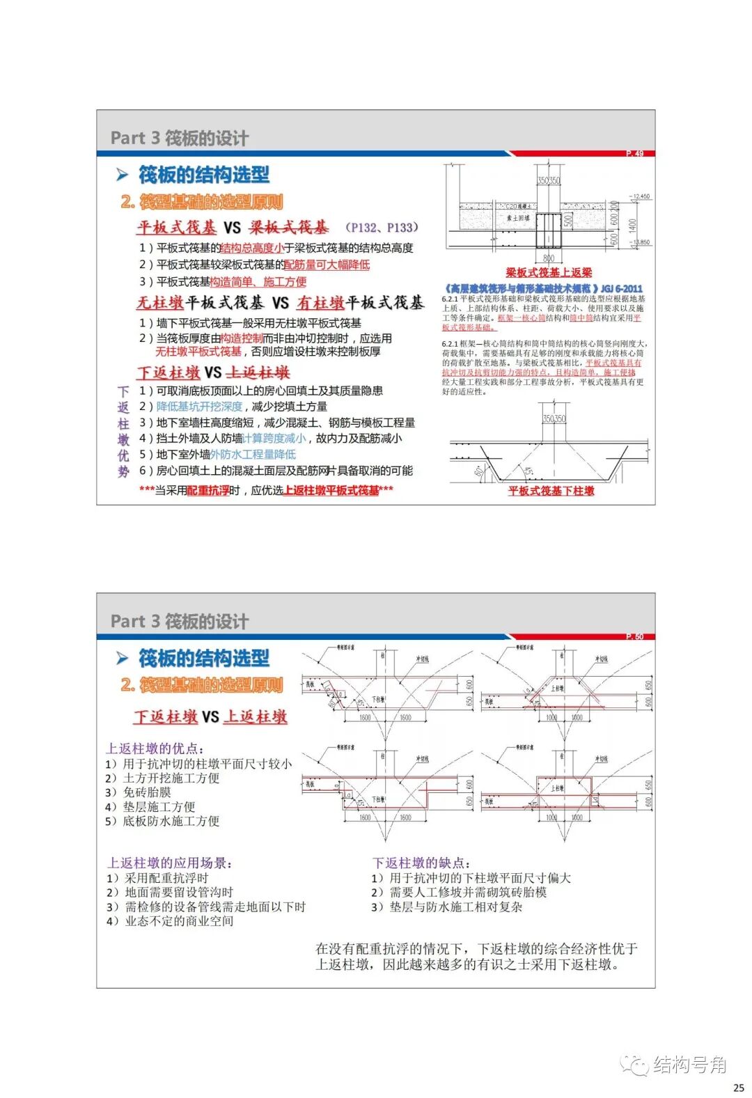

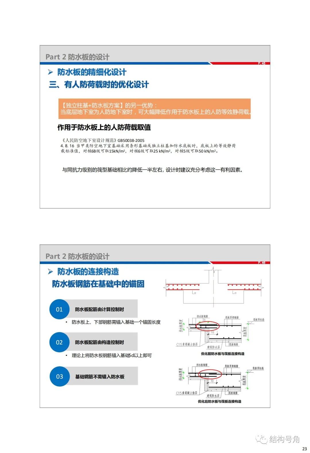

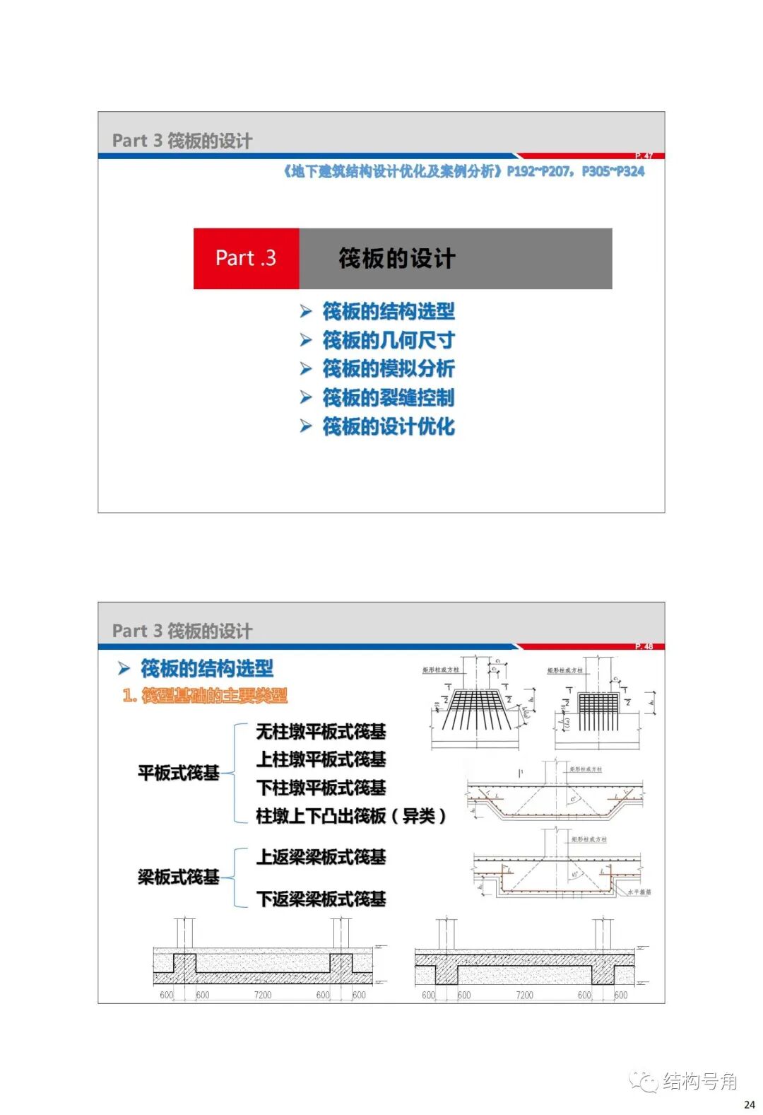

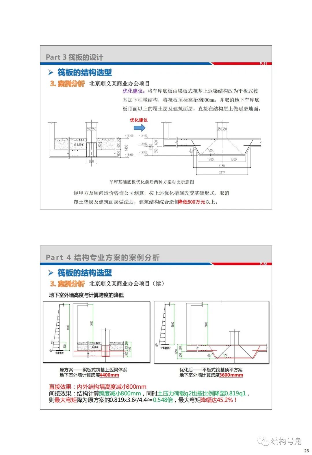

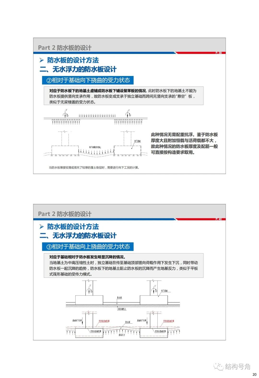

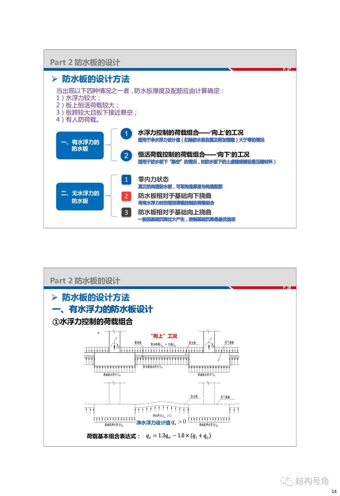

在确定地基基础类型后,还需要进行基础底板设计。这需要根据建筑物的重量、用途、地质条件等因素来确定。以下是设计基础底板时需要考虑的一些主要因素:
  1. 荷载:即建筑物的重量和其它可能施加在基础底板上的荷载。
  2. 材料:选择合适的材料来制造基础底板,例如混凝土、钢材等。
  3. 形状和尺寸:形状和尺寸的设计要考虑到地基的承载能力和稳定性,以及建筑物的需要。
  4. 环境因素:例如温度、湿度、化学物质等都会对基础底板产生影响。
  5. 施工条件:包括可用的设备和人员技术水平,以及项目的时间表等。

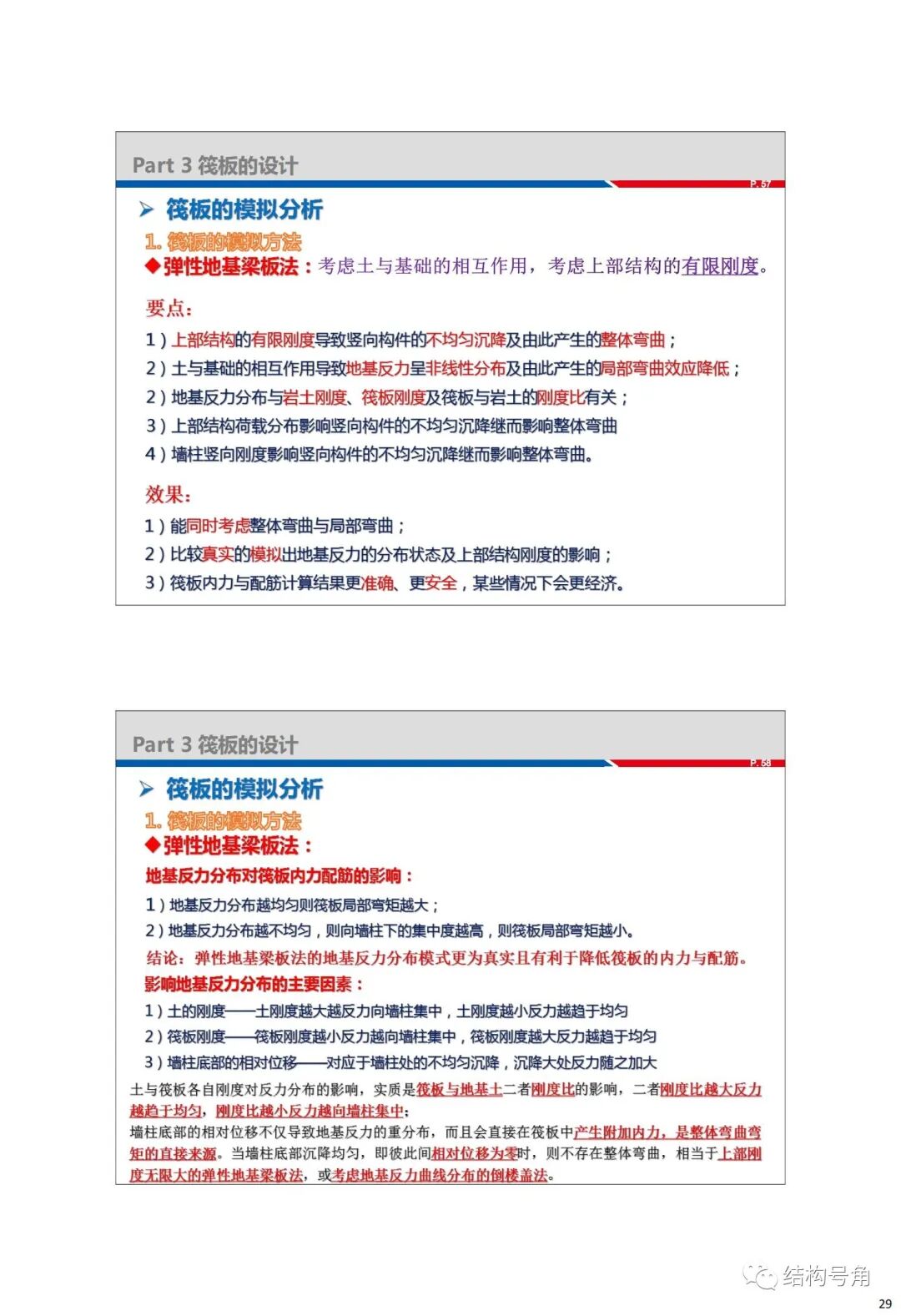

在设计过程中,还需要通过计算和分析来验证设计的有效性,确保地基和基础底板能够提供足够的支撑和稳定性。最后,设计需要经过专业的审批和审查,以确保其满足所有相关的规范和标准。
